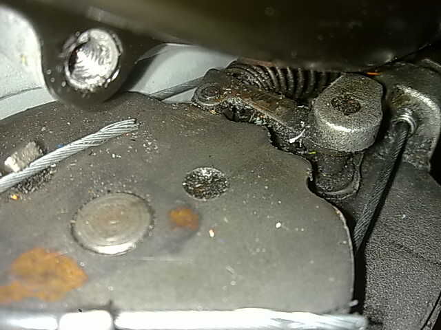

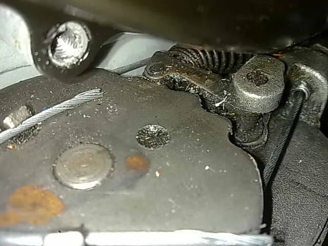

    hier mal mein foto von der klaue ...
    ich kann die vespa im leerlauf schieben und dann hängt sich einen gang rein und plötzlich fällt sie wieder in den leerlauf und das ohne die kupplung zu ziehen oder sonst was ....selsam

  • tboyrex
    2,430
    477
    RexMoto
    • April 14, 2011 at 07:39
    Also ich vermute auch dass dein Getriebe falsch distanziert bzw nicht richtig wieder zusammen gesteckt wurde.
    Guckst du hier, SCK
    Seite 158, da siehst du wie die Gangräder richtig zueinander stehen .

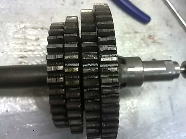

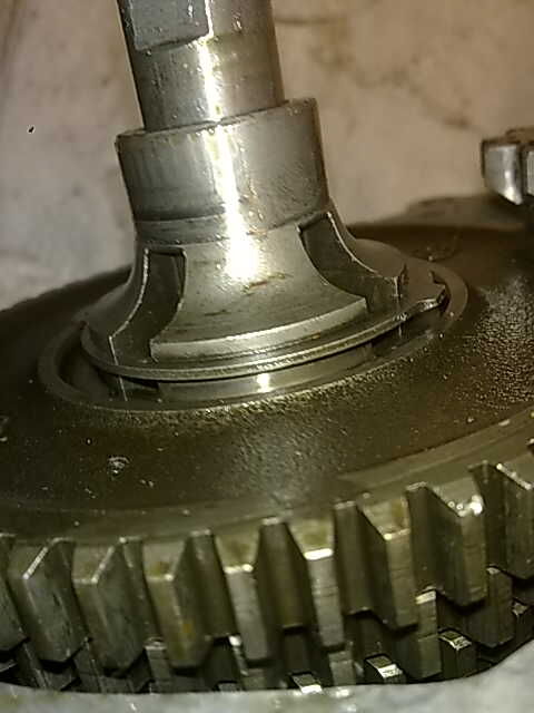

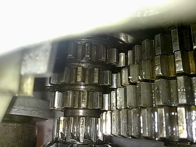

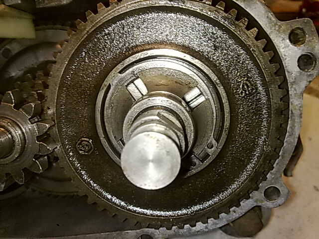

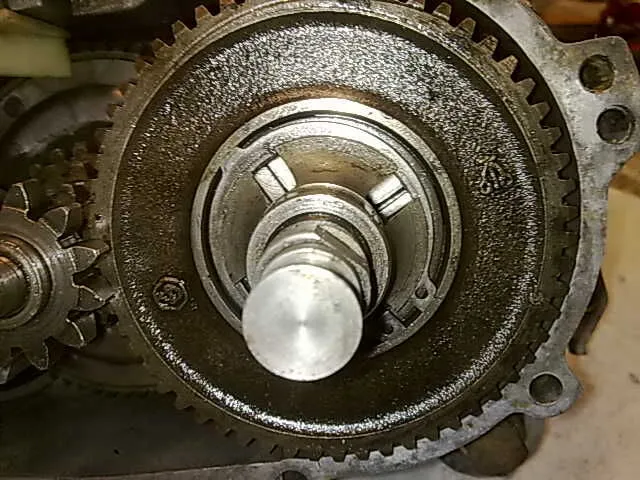

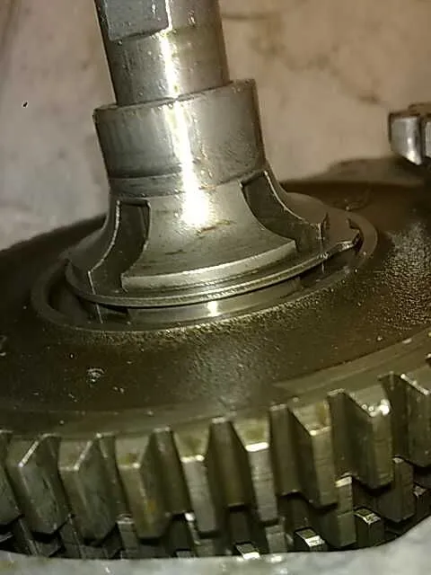

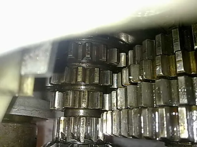

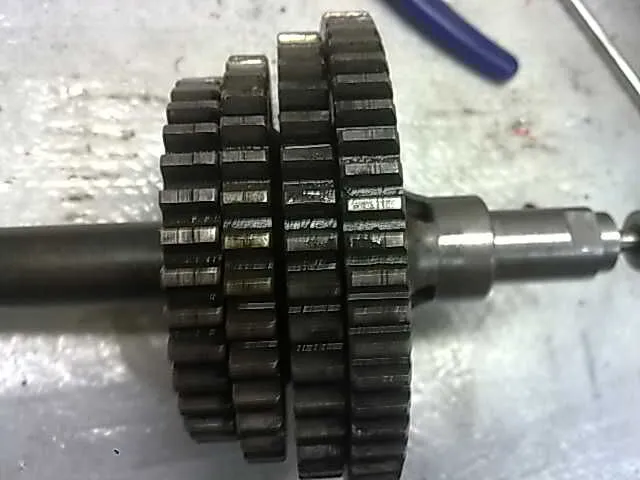

    so habe heute morgen mal kurz den motor gespalten und ein paar fotos gemacht :-2
    habe gemerkt das dass getriebe ein wenig spiel hat sieht mal die fotos an ,kann es sein das die gänge verkehrt rum montirert sind ???? :-1

    • April 16, 2011 at 13:38
    EIN WENIG??
    wenn ich das erste Bild sehe stimmts da definitiv nicht, raus damit!!
    Edit: Fehlt da nicht noch ne Unterlegscheibe unterm Sicherungsring?

    • April 16, 2011 at 21:21
    ciao
    also der fehler habe ich jetzt entdeckt .... :-2
    das grösste zahnrad war verkehrt montiert und darum konnte die unterlagsscheibe nach drinnen rutschen und somit hattte das ganze auch spiel ...
    habs jetzt gekehrt und sehe da es ist alles fix und nagelfest ....wenn jetzt nicht das nächste problem kam :+1

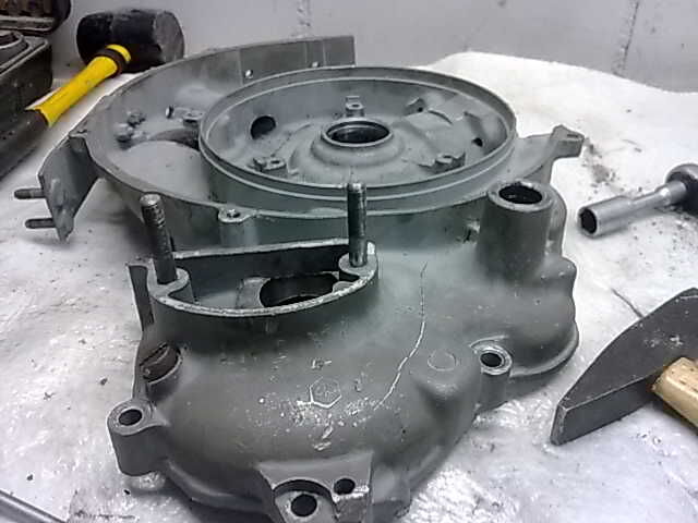

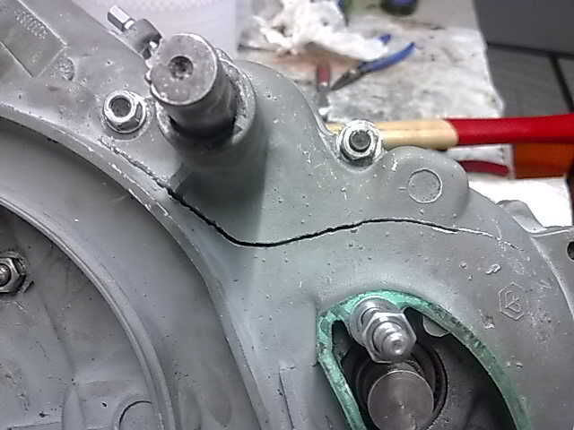

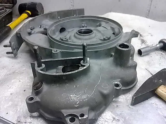

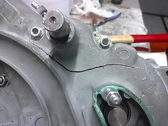

    alles wieder schön erhitzt das die motorhälfte schön reinpflutschen kann ...aber dann irgendwie beim anziehen gab es ein spannung an der rechten motorhälfte ,was pasiert KLACCCCKKKKKKKKKK!!!!!!!!!!!!!!!!!!!!
    ein schön fetter risssssssssss mirkammen fast die :+5 also ehrlich.....siehe foto

    • April 16, 2011 at 21:31
    Naja... erstmal Glückwunsch dass du den Fehler gefunden hast klatschen-) :whistling:
    Nebenbei: Wieso erhitzen?
  • tboyrex
    2,430
    477
    RexMoto
    • April 16, 2011 at 21:34
    Au Backe, so eine .......... :+1:+1:+1
    Aber mal ne blöde Frage, wieso erhitzt du die Hälften oder was auch immer?? Das sollte eigentlich alles ganz locker wieder ineinander flutschen. Evtl nur ein paar minimale Schläge mitm Gummihammer, wenn man da von Schlägen reden kann. :+2

    • April 16, 2011 at 22:26
    wegen dem einführen von der welle in das lager habe ich es erhitzt... nix mit pflutschen ,,,,bei haben die motorhälften noch nich in einander gepflutscht wie ihr sagt,. immer mit nur mit würgen !!!!!!
    habe gerade gesehen bei PIS das die garkeine motorhälften verkaufen sondern nur ganze blöcke für 350 fr....die ruinieren mich noch ,,,verkauft da nicht jemand nur die eine hälfte ?????

    • April 16, 2011 at 22:27
    Finger weg von den Gayhäusen von PIS. Und ich würd dir auch raten keine nummernungleichen Gehäusehälften zu verbauen.
