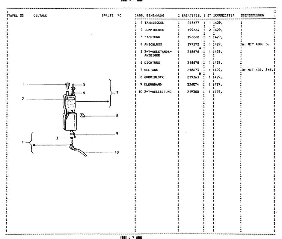

    Hi, der heißt wirklich nur Öltank kostet ca. 38 Euro. Ohne Öl aus dem Tank ist da natürlich die Stelle offen, wo die Pumpe das Öl in das Kurbelgehäuse pumpt. Meiner Meinung nach ist die getrennt Schmierung besser, weil die sich an den Betriebszuständen des Motors orientiert. Aber mit den nur noch schlappen 40 km/h hängt das nicht zusammen. Dieser Vespatype ist eigentlich recht flott unterwegs. Der Fehler muss an was anderem liegen.
    PS wenn Du diese E-Teile Liste möchtest, mailen.

    • April 18, 2011 at 09:03
    Mach Dir nix draus, ist ja auch noch früh, und auch noch Montag. Der Unterschied liegt in der Spalte "Kennziffer". 402 Schaltvespa, 407 Schaltvespa mit E-Starter, 429 Automatik.
