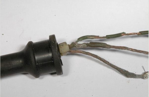

  • Hallo Andrea, das hört sich nach großem Ärger an. Wenn die Tankanzeige zusammenbricht und die Zündung gleichzeitig, liegt der Fehler mit hoher Warscheinlichkeit auf der Zündgrundplatte. Denn nur da ist die Zündung in der nähe der Stromerzeugung für die Tankanzeige. Der Aufbau ist nämlich so, dass die Zündung vollkommen vom rest der elektrischen Anlage getrennnt ist. Aber auf der Zündgrundplatte liegen die Spulen nebeneinander. Nun hat ein gewisses Alter an Vespen an der Platte miese Kabel bekommen, an denen sich die Isolierung auflöst. Wenn da jetzt ein Kurzschluss auftritt, sind diese Auswirkungen möglich. Jetzt kommt die Gemeinheit, wo man beim Schatroller lediglich das Lüfterrad / Polrad abnehmen muss (4 Schrauben und eine Mutter), muss man bei der Automatik den gesamten Riemenabtrieb abbauen um an diese Platte zu kommen. Weiter ist diese Platte von Piaggio nicht mehr zu bekommen, man muss, notgedrungen die Kabel ersetzen. Das die Werkstatt da nicht ran will kann ich nachvollziehen, den das ist ne menge Arbeit die warscheinlich den Wert des Rollers übersteigt. Du solltes versuchen hier im Forum jemand zu finden der dich bei der Reparatur unterstüzt. Den notwendigen Kabelsatz gibt es bei PK-AUTOMATIK. Da findest Du auch eine Anleitung für die Reparatur.

    ja da kann ich mich meinem vorredner nur anschließen. Ich hatte das selbe Problem , dass ich bei erhöter geschwindigkeit ins stotter gekommen bin. ich muss aber sagend as sich das Problem mit ner neuen [lexicon='Zündkerzen',''][/lexicon] für kurze zeit beheben ließ doch wenig später trat es wieder auf und diesmal lag es am Pickup auf der eben schon genannten Zündgrundplatte und das war echt ne Arbeit..
  • hatte das gleiche problem. pick-up getauscht. aufwendig aber lohnt sich. an den polradabzieher denken! vespa schnurrt wieder 1A!
