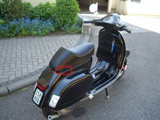

    Danke fuer den hinweis. Hast du vlt ein bild auf dem der "mangel" sichtbar ist?

    • April 21, 2011 at 13:55
    was haste gegen das da oben?
    da sieht man die ecke hinten vom tank unter der bank rausluhren...
    ich habs mal gemarkert
    wenns zu klein ist speicherts dir auf dein rechner und zoom bisschen rein.. qualität reicht dafür dass mans sieht...
