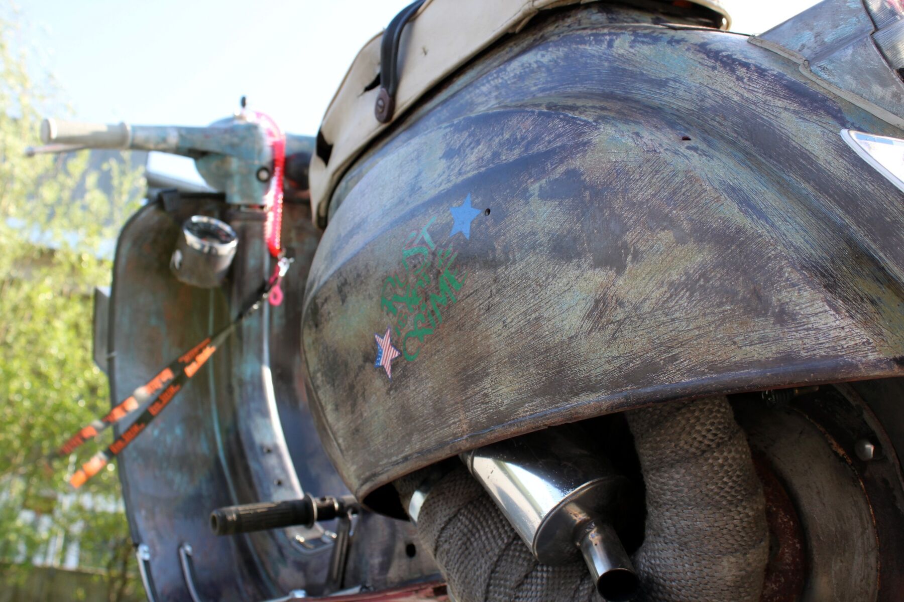

    Zitat von Quarktrini
    Mit Ausbaustufe hab ich die Fräserei und den Rest des Motors gemeint, falls das missverständlich war.
    ja meine ist ja 1.3, a bissal mehr geht immer
    Mumie :love:
