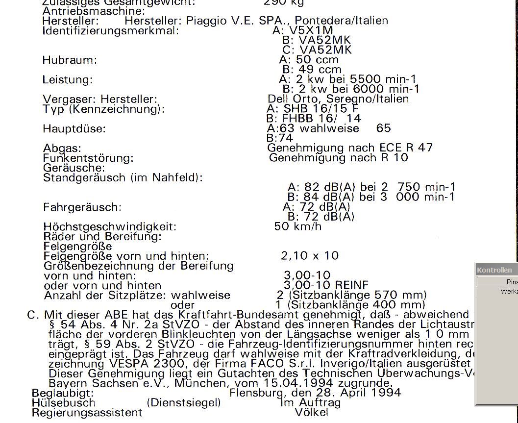

    Hallo, ich habe mal ne Frage bzgl. der verschiedenen Reifengröße meiner PK50XL2.
    Und zwar habe ich vorne einen 3.00 - 10 drauf und hinten einen augenscheinlich breiteren 90/90-10
    Da ich leider nicht im Besitz der ABE bin (ist heute beim Piaggio-Händler beantragt worden), weiß ich nicht, welche Reifengröße für meinen Roller in der ABE freigegeben bzw. standardmäßig
    eingetragen sind :(
    Kann mir jemand mal den Unterschied meiner Reifen erklären und weiß jemand, welche Reigengröße ich regulär fahren darf ???
    Danke schonmal für eure Antworten !!!

    3.00 / 10
    Und nichts anderes.
    Bitte.
    Gruß Mo

    die PK50 braucht sowohl vorne als auch hinten die 3.00-10.
    Habe meine letzte Woche erneuert. Ich hatte ganz schön Probleme die Reifen von der Felge zu kriegen.
    Ich habe dann rundum Stück für Stück mit einem Stemmeisen das Gummi von der Felge bekommen.

    • April 27, 2011 at 08:35
    BE
