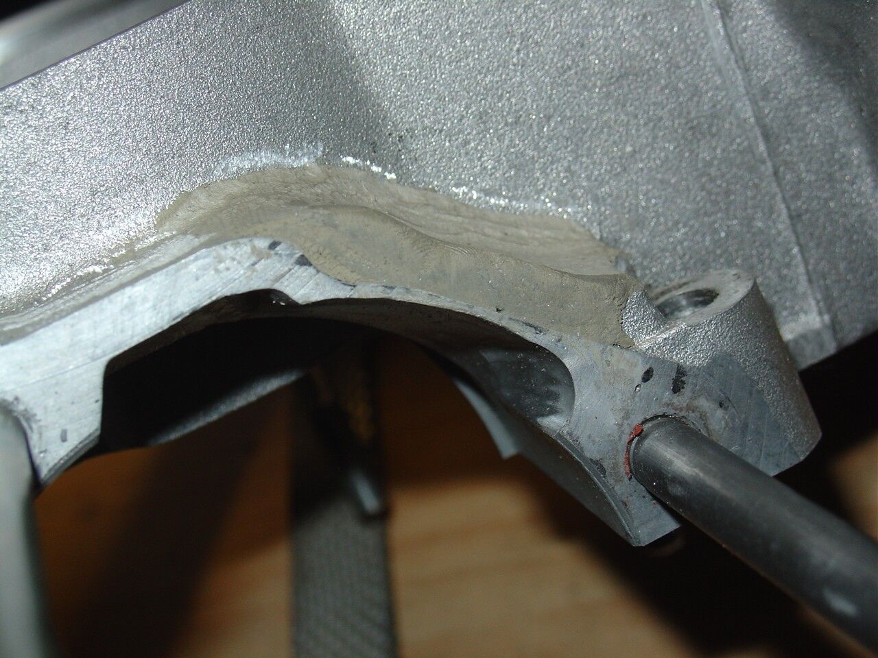

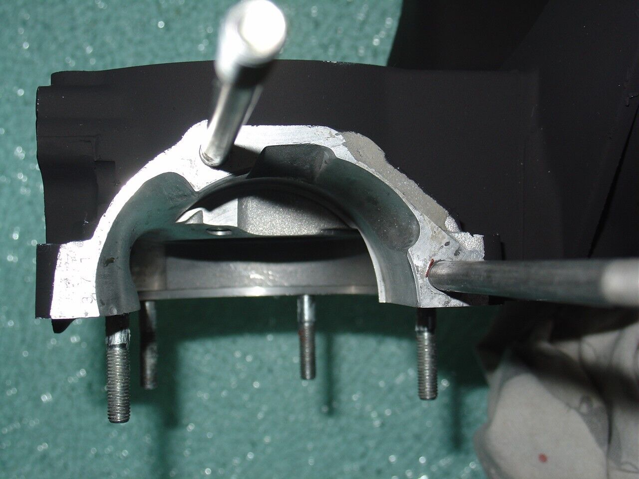

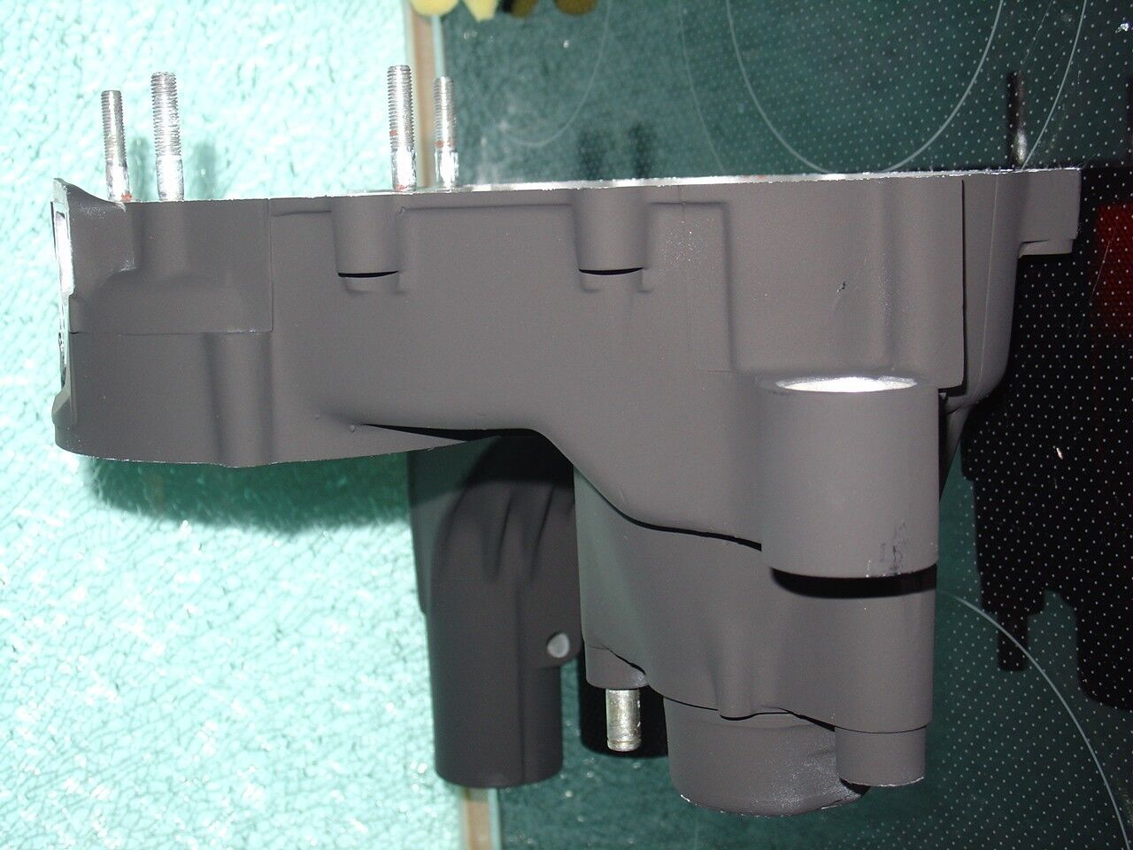

    Wollte mal zeigen wie man seine Dichtflächen wieder ein wenig vergrößern kann(kennt ihr das wenn man einfach ned aufhören kann),wenn man mal ein bischen zuviel gefräßt hat.
    Spezial thanks an Weicom Titanium,war zwar noch Dichtfläche übrig,aber Fläche schadet nie.Je mehr ich mit dem Zeug mach,desto geiler find ich das Zeug.
    Wenns trocken ist wirds noch hübsch gemacht.

    Ich vertrau so Zeugs nicht wirklich, kann ja gar nicht ordentlich halten.
    Gruß Mo
  • Diabolo
    21,003
    4,177
    Ruhrpott Randgebiet
    • April 27, 2011 at 20:20
    Warum nicht?
    Tausende von durchgefrästen Überstromkanälen sind damit abgedichtet und fahren damit auch tausende Kilometer.
    Du musst dem Zeug nur die Chance geben sich festkrallen zu können. Dafür gibt es Kugelfräser.
    nachbrenner: Drauf das Zeug, anziehen lassen, Fett drauf und Membranblock anschrauben - spart das spätere Planen.
    Noch mal Edit: Beim Umbau eines 80iger Gehäuses für große Zylinder und Membrane ist das Zeug unerlässlich und es hält und hält und hält.
    Dackel: Deine Aussage ist somit absolut niedergeschmettert.

    Ich weiß ja nicht, es verschweißt sich ja nicht mit dem Alu...hätte da irgendwie schiss, wenns im Motor wäre.
    Einer meine Überströme hat nen kleinen Gusslunker, doch anstatt ihn mit meinem Kaltmetall zu verschließen hab ich ihn rausgewerkelt. Wär schon madig, wenn sich so ein Brösel in die Spülkanäle verirrt..
    Gruß Mo

    Das Zeug kommt von außen auf den Block.

    Ja in dem Fall schon klar, wenn man jedoch damit was IM Motor reppen würde meine ich.

    Hab den Membranblock mit Tesafilm abgeklebt und dann draufgeklatscht,wollte keine Chemikalien drauf bringen.Ums halten mach ich mir da keine Sorge, das hält Bombe und wenn nicht- egal ist aussen.Auch bei innermotorischer Anwendung hätt ich kein Problem damit.OK im Auslaß/Zylinder würd ich es nicht verwenden aber am Gehäuse überall.

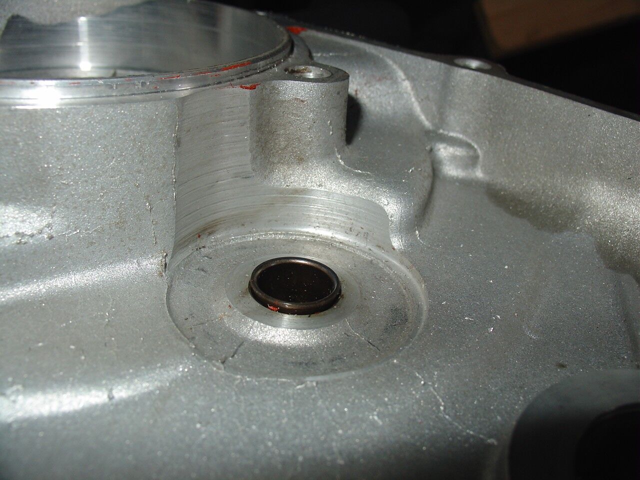

    • April 30, 2011 at 16:51
    Hab das Weikon bei 280°eingebrannt-hält.Hab den Motor noch hübsch gemacht und dabei ist mir die Buchse der Nebenwelle blau angelaufen.Wie weit steht die Buchse (kleine Hälfte) bei euch den in die Hälfte rein?
