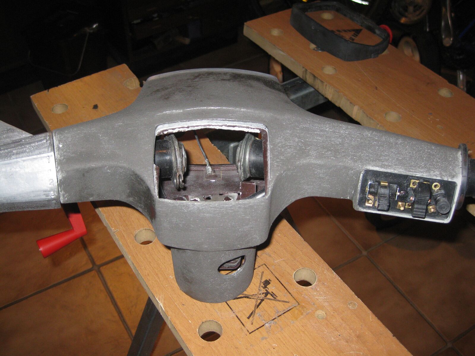

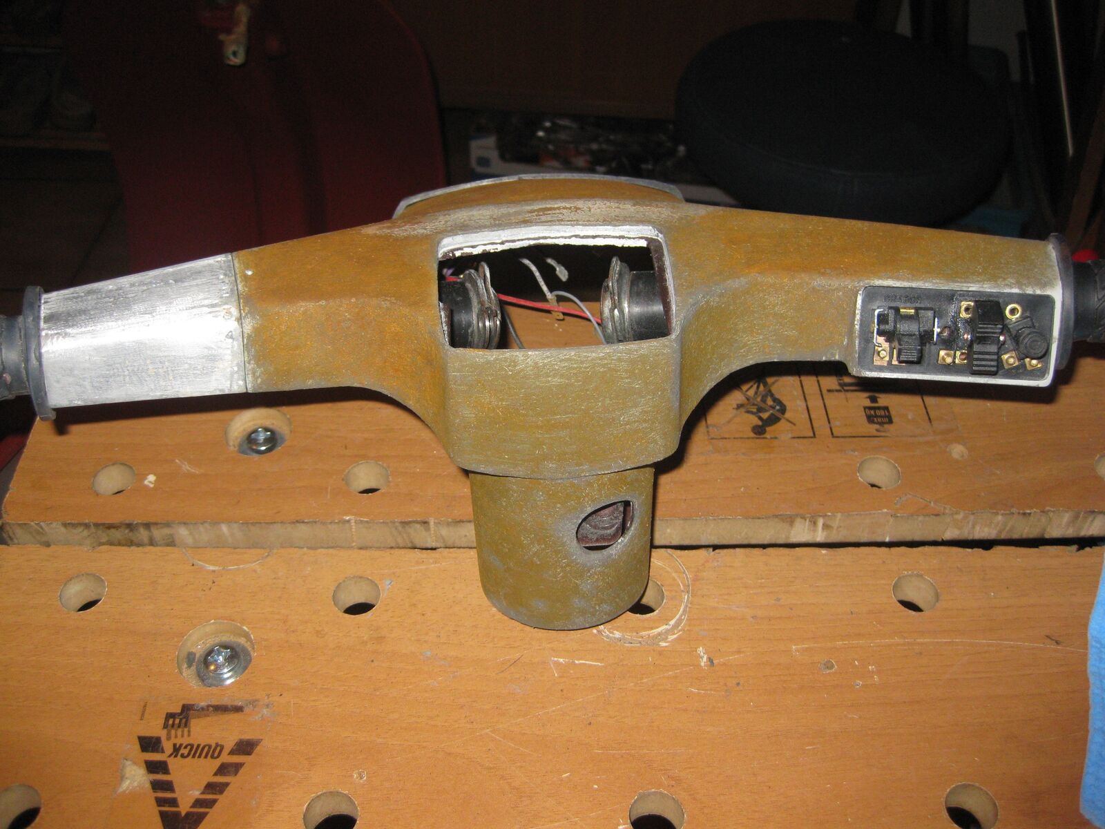

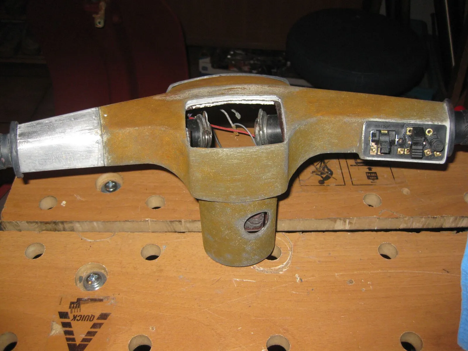

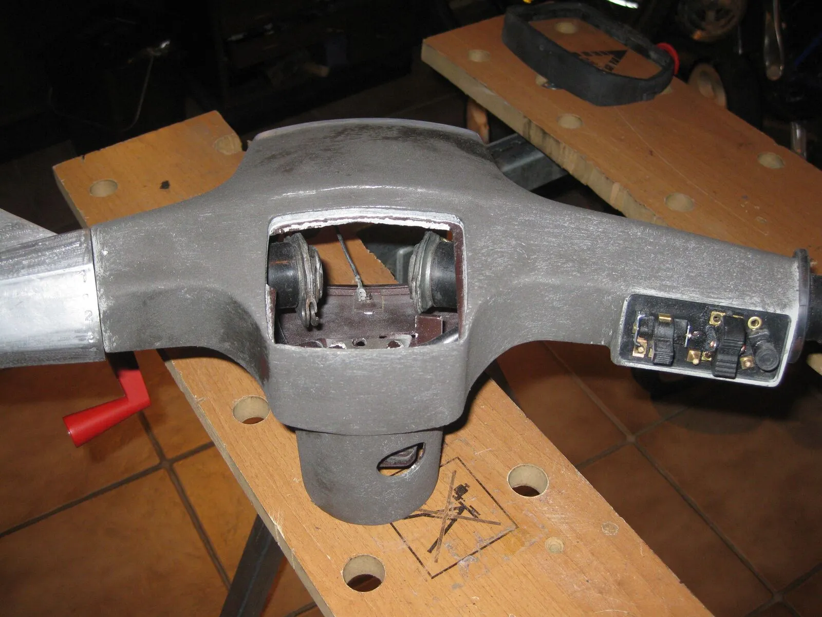

    Bei meiner Vespa ist auch wieder nen bisschen was passiert, hab alle Teile nun einmal gerollt mit dem Taxibeige und dann nen bisschen trocknen lassen , zweite Schicht hab ich dann komplett mit nem Pinsel aufgetragen damit mehr Struktur in den Lack kommt.
    Nachdem alles trocken war stellenweise wieder matt geschliffen und Rostlack gepinselt :D Danach noch nen bischen Rostlack verdünnt und aufgespritzt mit ner Sprühflasche. Felgen sind komplett gepinselt.
    Ergebniss sieht man auf den Bildern , nun steht das gute Stück im Keller und wird morgens und abends mit Salzwasser eingesprüht , bis das alles mal gammelt 8)
