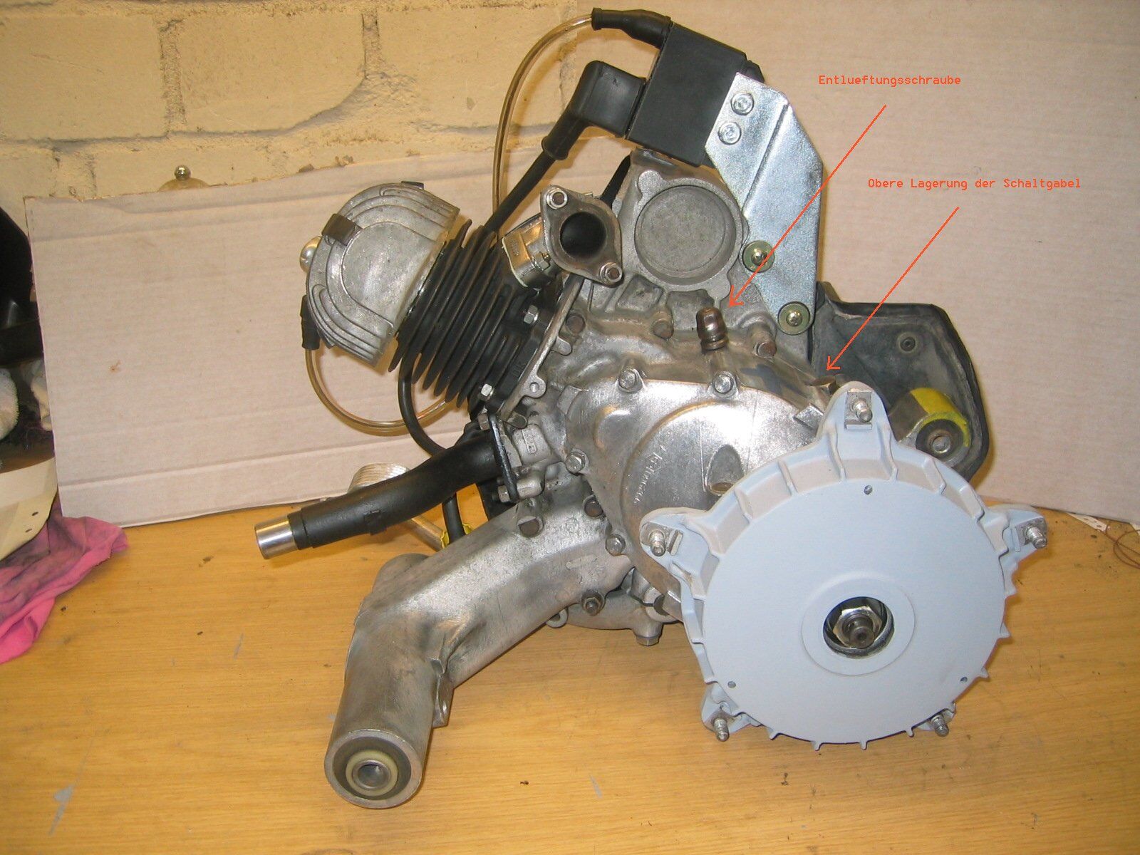

    Der Wellendichtring dichtet das Kurbelgehäuse zur Lima ab, da kann kein Getriebeöl raus kommen. Es sei denn es stände voll Öl. Die Entlüftung, wenn da Öl raus gedrückt wird, ist es erstens zu voll, oder es kommt über Der Wellendichtring hinter der Kupplung Druck in das Getriebegehäuse. die Schraube ist auf dem Bild zu erkennen und ob Druck auf das Getriebe kommt, kann man prüfen. Wenn das Getriebeöl nach Benzin riecht ist der Dichtring bzw das Lager und der Dichtring an der Kupplung im Eimer. Du kannst Die Entlüftung herausschrauben und mittels Daumen prüfen ob Druck auf dem Gehäuse ist (wenn der Motor läuft). Bist Du sicher, dass es Getriebeöl ist und nicht 2T-Öl welches aus der Fuß- oder Kopfdichtung am Zylinder heraus kommt? Das wird dann vom Lüfter angesaugt.

    ok vielen dank schonmal. Also hab nomma geguckt. Es kommt Getrieböl hinter der Lima raus. Ich check irgendwie ned ganz wo des da raus kommen soll? Da is doch auserm wellendcihtring nix (der is es ja scheinbar ned wenns getriebeöl is)? Auf der Kupplungsseite tropft es übrigens nicht. Eigentlich nur hinter der Lichtmaschine hervor.
    • April 29, 2011 at 15:41
    Hast Du das Lüfterrad ab? Ist Da alles trocken dahinter? Dann nimm mal die Verkleidung des Zylinders ab und schau da mal. Hast Du mal die Öleinfüllschraube raus gedreht, und ein Tropfen Öl rausgekippt und mal dran gerochen? Getriebeöl um Lüfter, unmöglich das einzige Loch auf der Seite ist die Einfüllschraube für das Getriebeöl.
