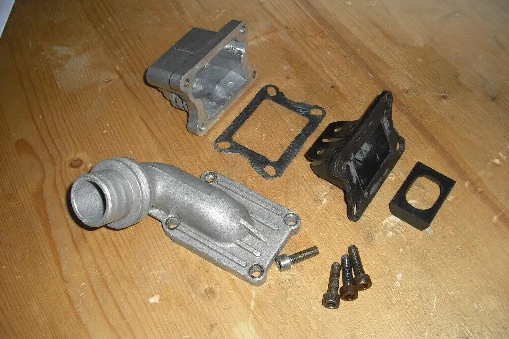

    • May 12, 2011 at 10:38
    • #29
    mensch pop!
    ist käse was du schreibst!
    es gibt einen ass der für den KAT 50er Zylinder ist! der ist komplett anders, als der für den direkten 102er/112er!!!
    das passt hint und vorne nicht!
    das hat nichts damit zu tun, ob er was irgendwo gemacht hat oder nicht!
    tipps gegben bitte erst, wenn mans begriffen hat und selbst schon mal dran war! dann weiß man auch wovon man spricht!
    du brauchst nen membran ass für den 102er/112er udn zwar nur den für den 102/112!
    was anderes passt nicht!
    in den membran block passt dann allerdings die membran vom 136er ansauger .. genauso wie das schnüffelstück (der teil vom ass vor der membran!) passt auch vom 136. das hab ich verwendet, weils ne größere innenbohrung hat, als der ass für den 102/112er...
    ich hab jetzt mal ein bild gesucht und gefunden... leider sieht man den membranblock nicht von innen.. der wird am zylidner mit 3 schrauben verwschraubt (ja so wie der originale kat auch.. aber komplett anders angeordnet die bohrung!!!
    deine 50-60 schaffst du locker.. aber ich wiederhole mich... du MUSST eine andere übersetzug einbauen!
    weils anders nicht fahrbar ist!
