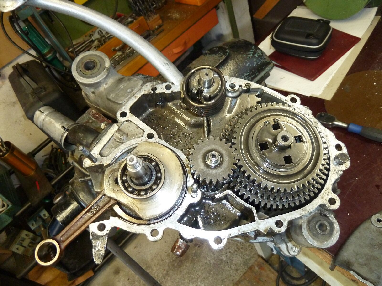

    ich bin gerade dabei meinen Motor auseinanderzunehmen. Nun habe ich eine Frage:
    Wie lässt sich die Kurbelwelle ausbauen? kann ich die einfach rausziehen oder muss ich den gesamten Motor samt Getriebe zerlgen?(ich habe eine Vespa 50n)

    Kannste einfach von der anderen seite als auf dem foto zu sehen ist rauskloppen (plastik/gummihammer)

    ich habe alles rausbekommen bisher, nur nicht die kurbelwellle. die will nicht raus. kann es sein dass das lager eingeklebt wurde betreffs zu großer toleranz?

    ging bei mir auch ziemlich streng..

    mit hitze arbeiten erleichtert hier ungemein
