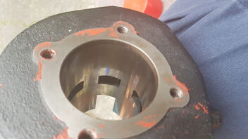

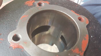

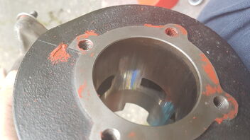

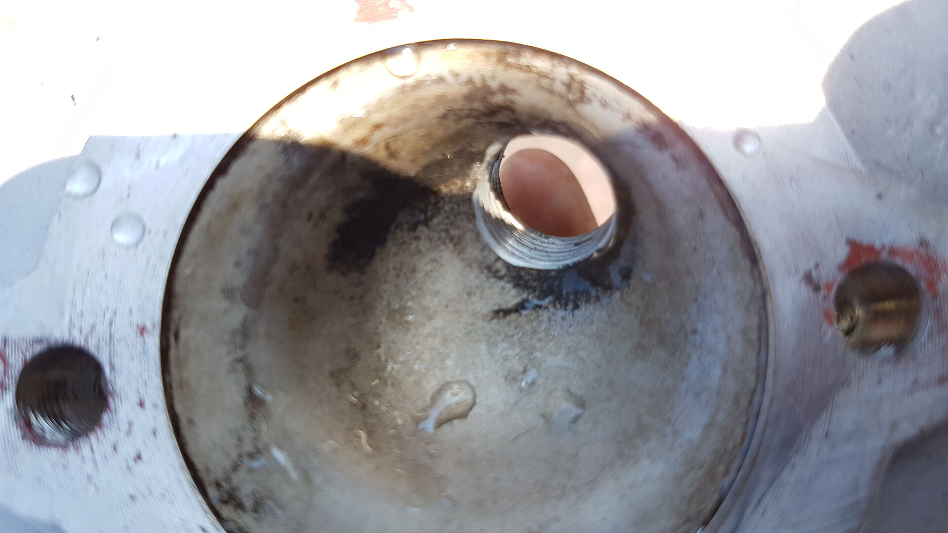

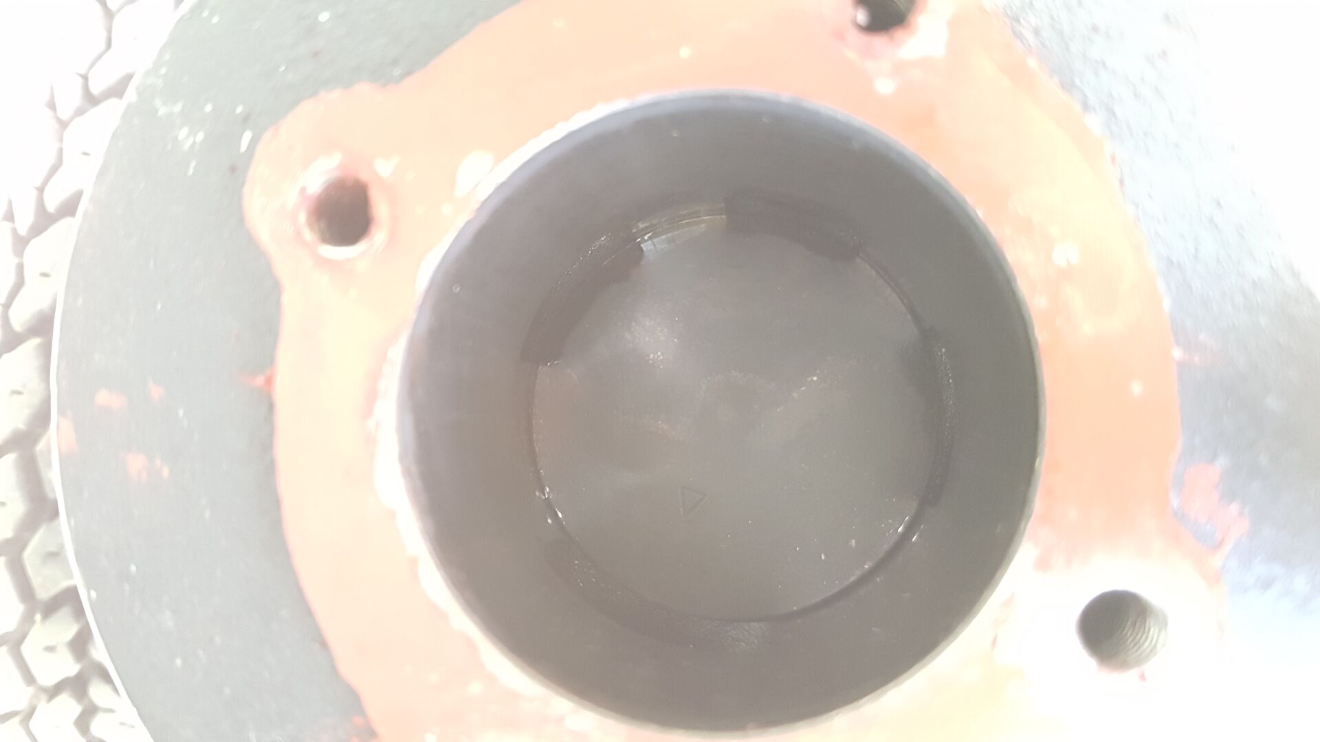

    • April 30, 2017 at 14:59
    Bis jetzt noch nix aufälliges

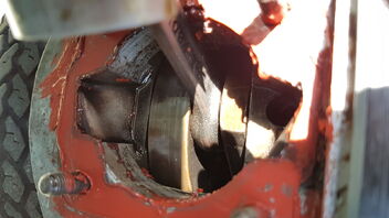

    • April 30, 2017 at 15:09
    bis hier scheint der sprit zu kommen...

    • April 30, 2017 at 15:17
    Doch nicht..auch eher trocken...
    Jetzt ist die Frage was da los ist...
    Das einzige was mir auffällt ist, dass der obere Kolbenring sich im Verhältnis zum unteren schwer bewegen lässt... Der untere sitzt locker der obere eher fest

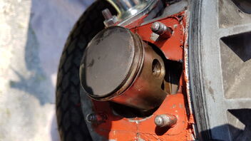

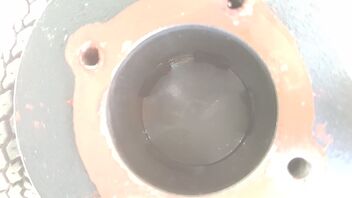

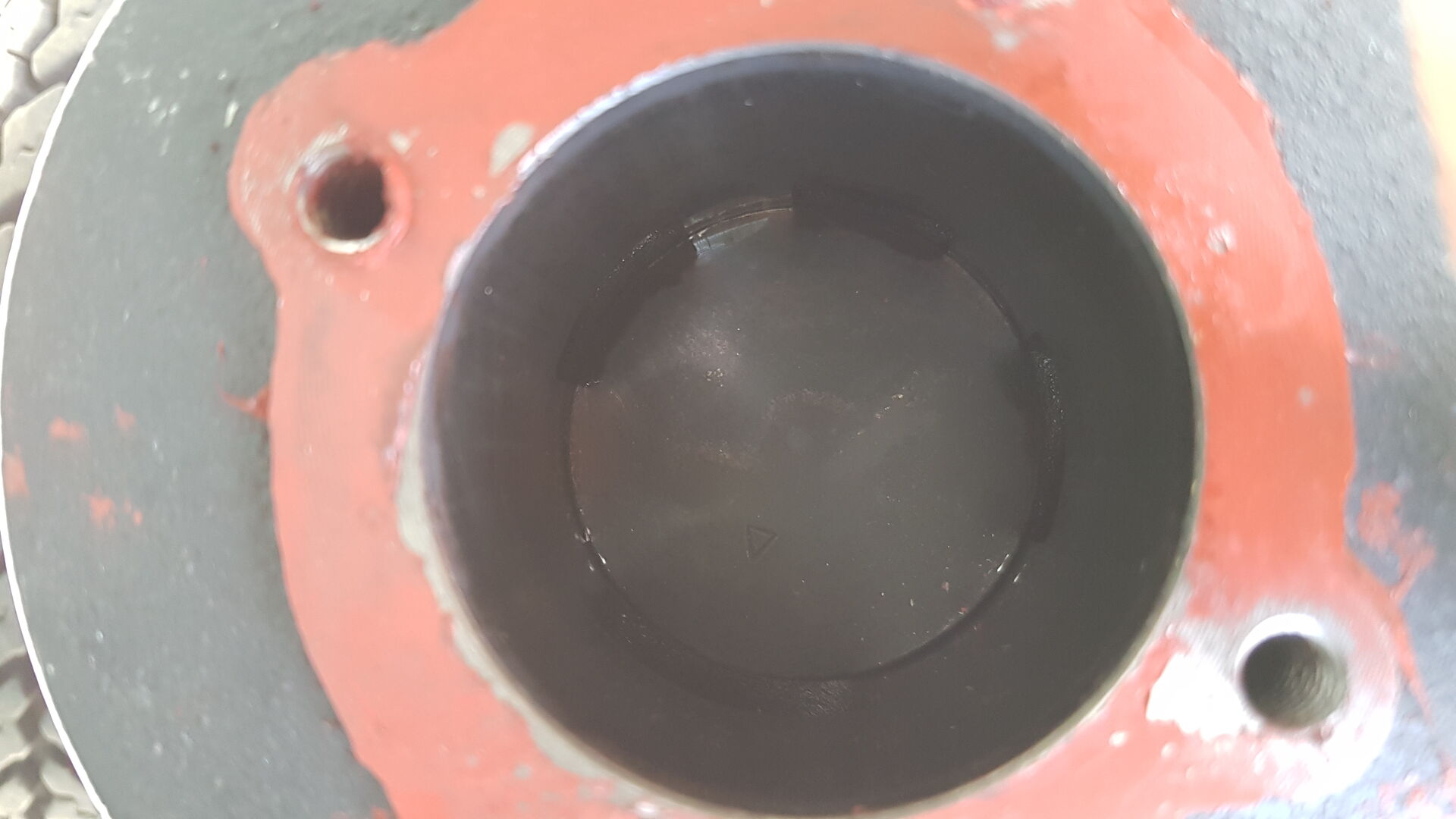

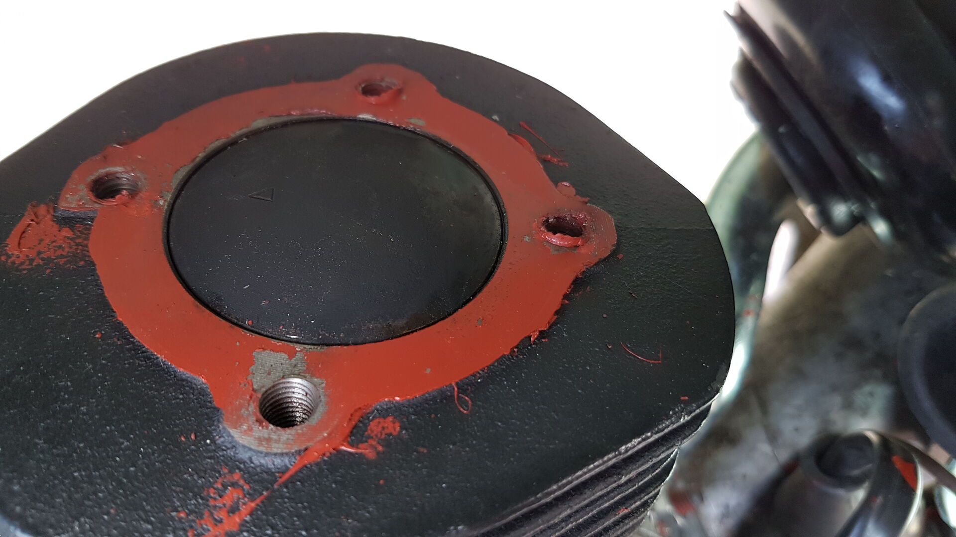

    • April 30, 2017 at 15:44
    noch ein paar Bilder vom Zylinder :D

    • April 30, 2017 at 15:50
    Klassiker: Pfeil auf dem Kolben Richtung Auslass?
    Und edit sagt noch das Kolbenringe eigentlich leichtgängig sein sollen.

    • April 30, 2017 at 16:04
    ja zeigt Richtung Auslass..
    Dann werd ich mal neue bestellen.

    • April 30, 2017 at 16:34
    Die Schmatze am Kopf kannst Du weg lassen. Plane den Kopf mal über. Wenn der Kolbenring nicht leichtgängig ist, kann er auch nicht wirklich abdichten. Die Ursache wird evtl. ein Reiber gewesen sein. Mit einer feinen Feile kannst Du die Nut mal LEICHT nachfeilen, dann sollte er wieder leichter bewegbar sein. Das kannst ja nochmal probieren, Teile gibts sowieso nicht vor Mittwoch ...

    • May 2, 2017 at 11:49
    Bin nicht sicher - aber ist das Kerzengewinde im Kopf mit einer Buchse repariert worden ( Könnte die Ursache für den Kompressionsverlust sein )
    Wie misst du die Kompression ? Eingeschraubter Adapter und mit Gang schieben ? Oder mit dem Kickstarter ( wenig aussagekräftig ) ?

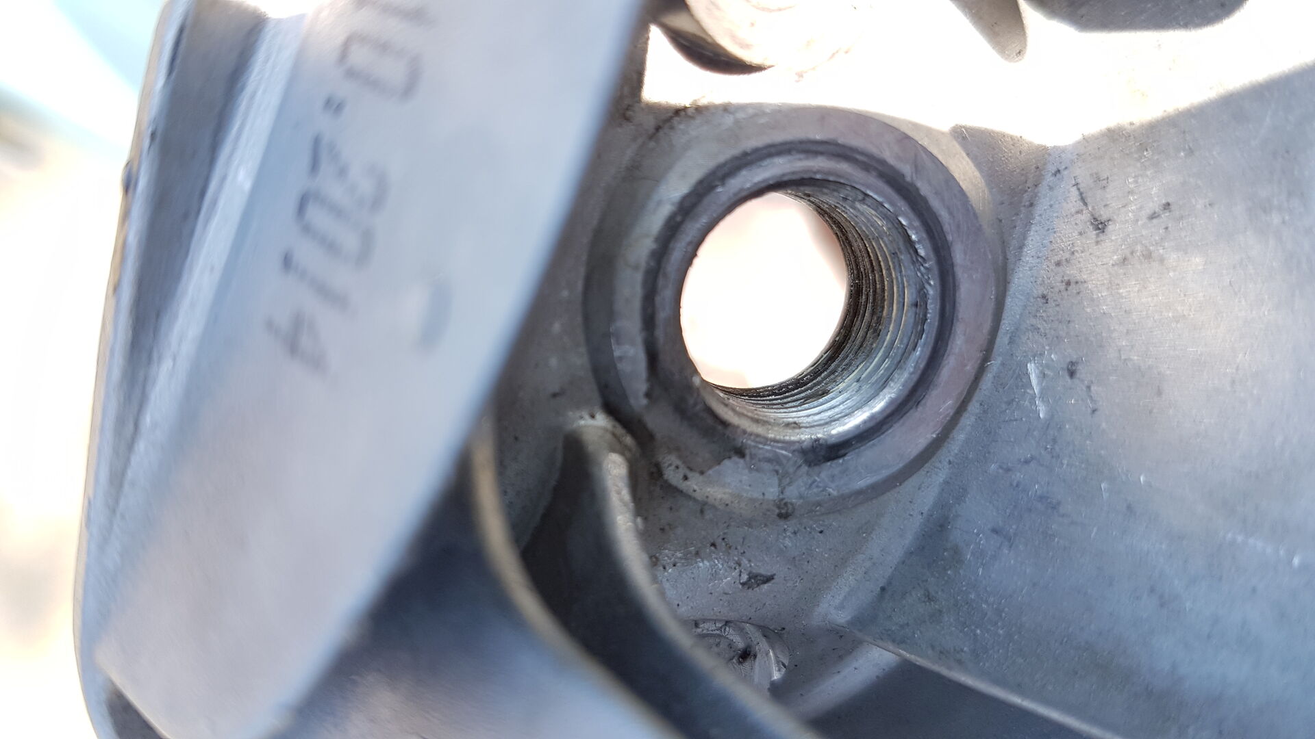

    • May 25, 2017 at 14:06
    Hab gerade nen Kumpel da, der meint es könnten die riefen sein, wobei mein alter Zylinder sah da meilen schlimmer aus und fuhr noch.
    Eure Meinung, und warum entstehen die?
