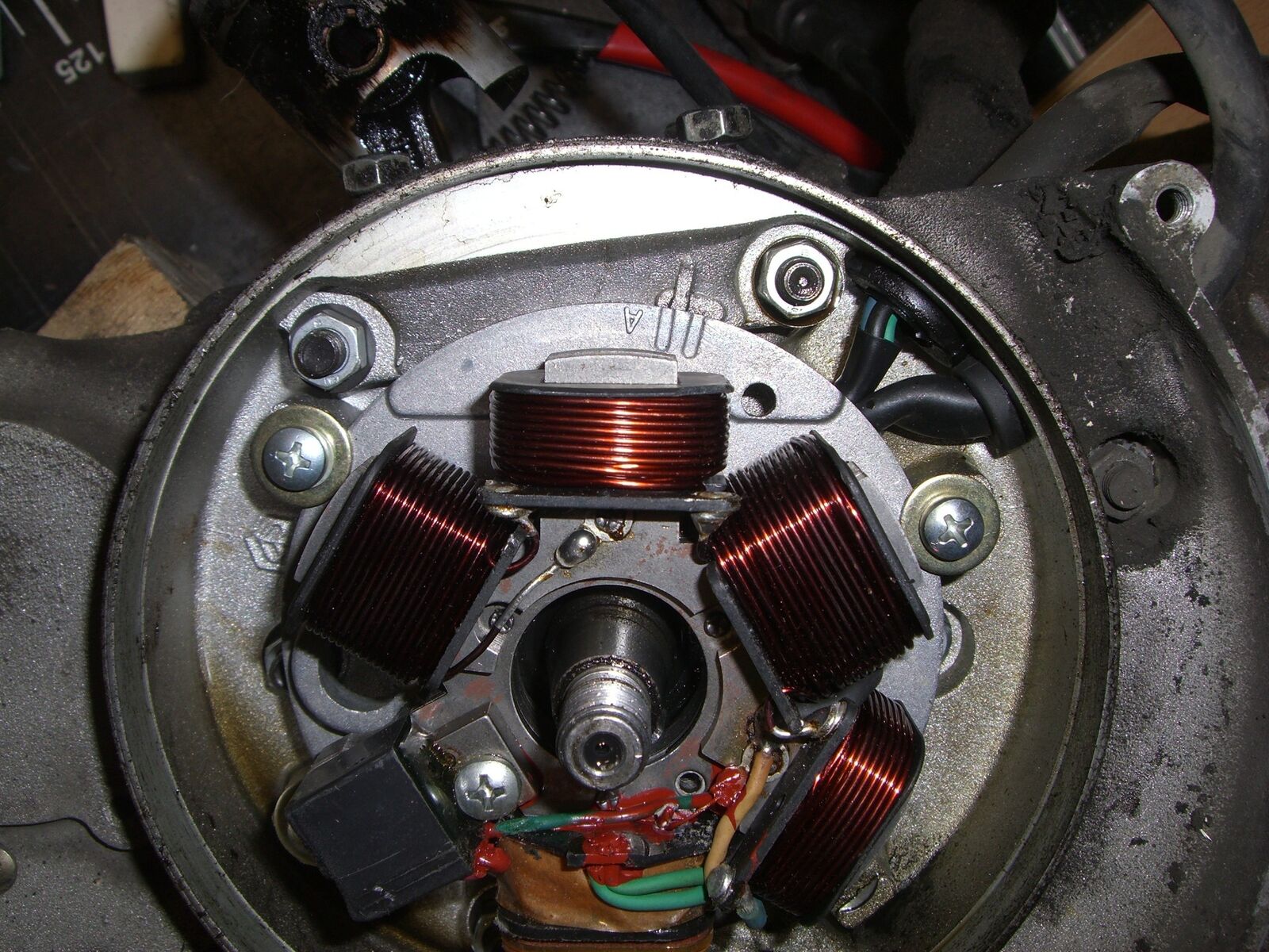

    • May 11, 2011 at 21:09
    Hier das schwarze Kästchen untne links ist das Pickup ,jedoch brauchste für das Polrad zunterzubauen nen Anzieher...
