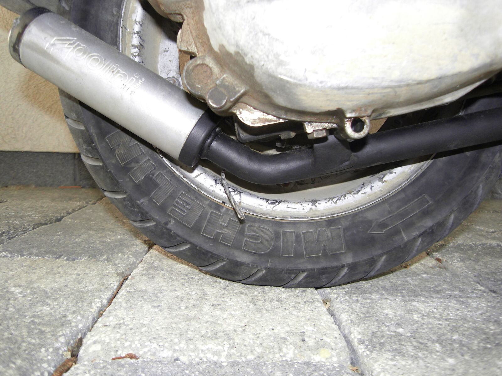

    habe folgendes problem: wenn ich den endtopf draufstecken will zum festschrauben, kriege ich ihn nicht ganz drauf weil das hochgebogene stück an das schwarze etwas dranstößt. ( siehe bild )
    wie kann man das problem beheben? den biegungswinkel irgendwie durch gewalt verkleinern? oder was habt ihr für vorschläge?
    achso, noch eine kleine frage. fahre nen dr 75 und hatte nen sito plus entdrosselt drauf. muss ich bei dem pott hochdüsen?
    ja klar mach ^^" dann haste zwei auspuffhälften in der hand.
    ist überhaupt der richtige krümmer oben?

    was meinst du mit richtiger krümmer? der righthand besteht doch nur aus zwei teilen ( der pott und der endtopf )
    ja wahrscheinlich war da ein krümmer dabei, bei dem topf. (is zumindest bei sito so ^^")
    ich meinte wenn du den zurechtbiegst, dann bricht der :lol:

    also das mit dem krümmer hat schon alles seine richtigkeit.

    wart einmal ab was andere dazusagen. ich hab nur mal den lefthand oben gehabt, aber nicht dem righthand :)
    edit: schau mal ob dir das hilft klick

    das teil war an ner 50s drauf. aber bei sip steht dass das teil sowohl auf ne 50 s als auch auf ne pk passt. kann es sein dass ich trotzdem eine falsche version erwischt habe?

    • May 2, 2011 at 19:05
    soweit ich gelesen habe gibt ne langhub und eine kurzhub version :D

    • May 2, 2011 at 21:53
    also ich bin mit mittlerweile sicher dass ich die falsche version erwischt habe.

    Hochdüsen ist wahrscheinlich auch nötig, ansonsten kenn ich mich auch nur mit dem Linken aus.
    Aber die Teile passen nirgends, da hilft oft die Feile und etwas Gefühl beim Biegen.

    • May 2, 2011 at 23:01
    Nicht so zimperlich, bei dem langen Verlauf kannste die 6mm doch irgendwie hinbiegen...

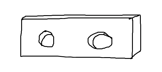

    • May 3, 2011 at 10:42
    biegen würd ich den nicht.. der bricht eh immer an der stelle ;)
    mach dir ein kleines stück flaches blech.. schraub den endtopf dran.. mach ein 2. loch in das blech und schraub das an die motorschraube...
    hoffe das war irgendwie verständlich :)
    ansonsten mach ich mal ne paint skizze :D
    :D

    • May 3, 2011 at 11:41
    Man Olo! Wo hast Du das denn gelernt? In der Waldorf-Schule? :D Aber auf jeden Fall eine gute Idee!

    • May 3, 2011 at 11:44
    Sogar "3D" :-2

    • May 3, 2011 at 11:47
    gell da schauts :D
    aber wenigstens hab ich nicht länger gebraucht als paar sekunden :D
    sonst hätt ich mir ernsthaft sorgen gemacht :D

    • May 3, 2011 at 11:55
    Maßstab 1:1, was? Ganz schön dick das Blech! :D

    • May 3, 2011 at 12:04
    und die bohrung ist auch falsch eingezeichnet :D

    • May 3, 2011 at 12:31
    Du bist eben ein neuer Escher und spielst mit der Perspektive. :D
    Ausdrucken, Unterschrift besser Signatur drunter, rahmen und aufhängen.

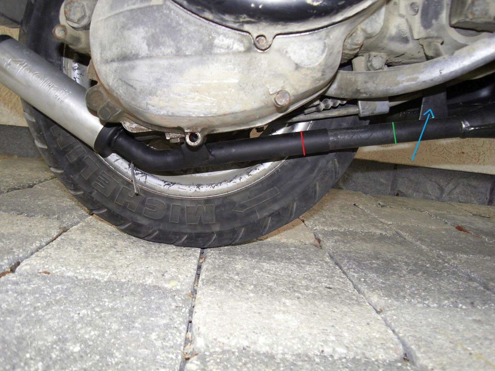

    es gibt zwei varianten von dem teil:
    einmal
    und noch einmal
    habe wohl den falschen erwischt ( konnte ich nich riechen, da das teil auf ner 50 s drauf war und das bei beiden links dabeisteht )

    • May 3, 2011 at 18:16
    da gibt es dann noch ein problem: erstens: das ding wo der blaue pfeil draufzeigt berührt die bowdenzüge und das kann man nirgends verschrauben. ich befürchte dass die dinger schmelzen wenn das teil zu heiß wird. -> abflexen?
    zweitens: der grüne strich zeigt wie weit der endtopf auf das rohr draufgeht. der rote zeigt wo das ding ungefär aufhört. also ist das nicht ordentlich dicht.
    also den auspuff lieber abmachen, und gegen nen anderen eintauschen?
