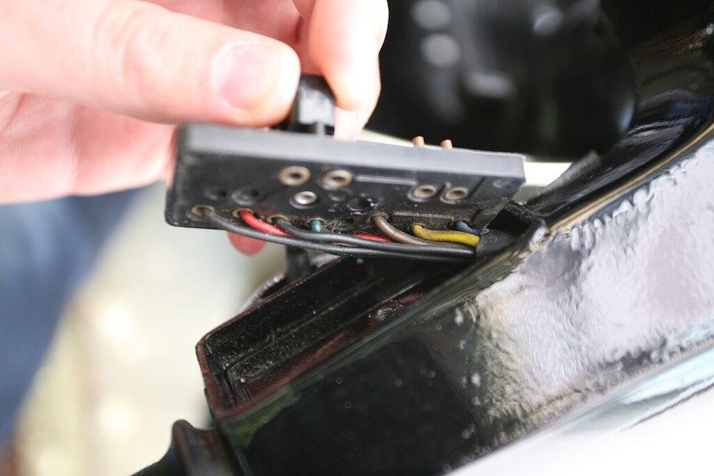

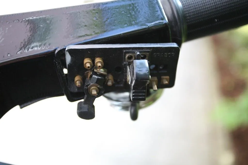

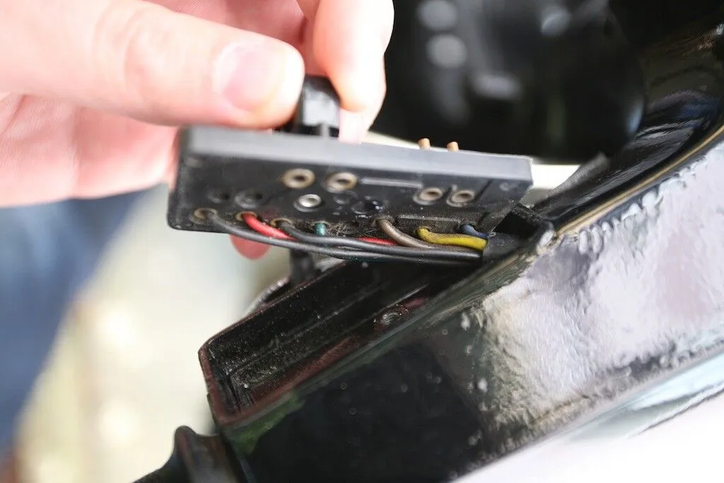

  • Ok, dann hier erstmal die zwei Fotos von dem Lichtschalter.

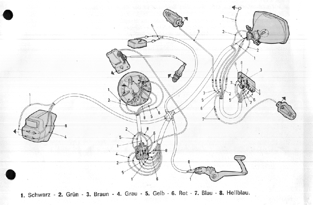

    EDIT: Ich hab die Farben der Drähte grad mit dem [lexicon='Schaltplan',''][/lexicon] verglichen und eigentlich stimmt es genau so. Von rechts nach links: schwarz, rot, schwarz, grün, braun, gelb, blau
  • ...du mußt im Lenkerkopf die gesteckten Verbindungen kontrollieren. Die Lichtschalter sind original schon mit Kabeln versehen (außer es ist dran rum gebastelt worden) da sollten die Farben und Anschlüße passen.
    lg
    Andreas

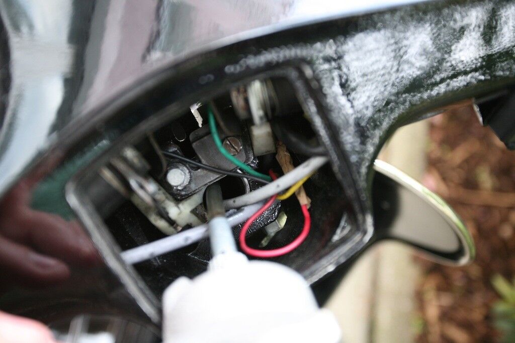

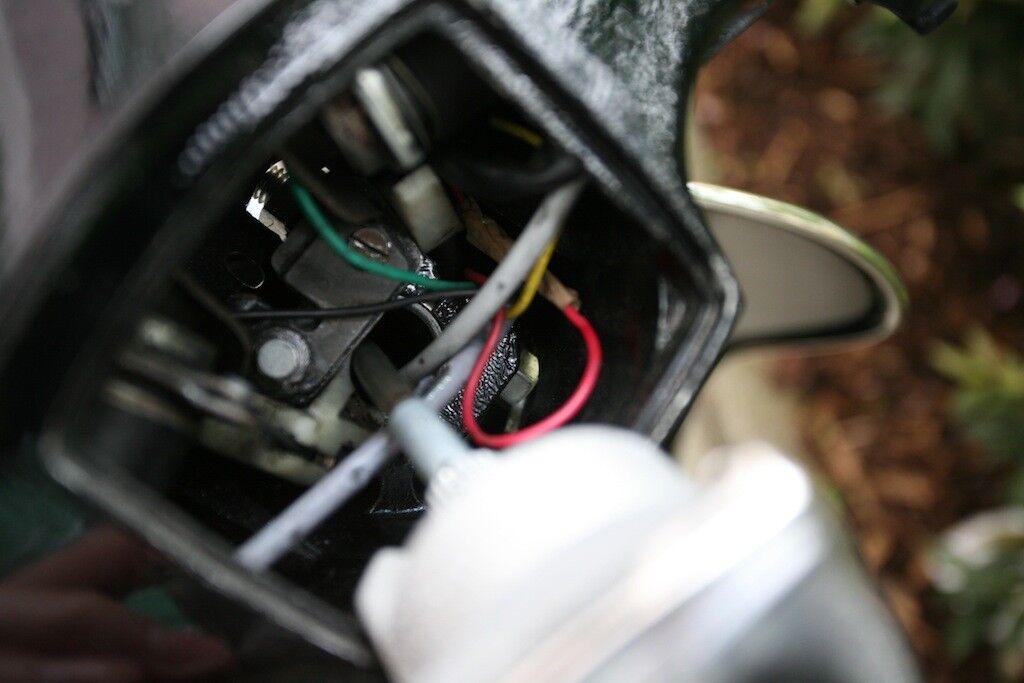

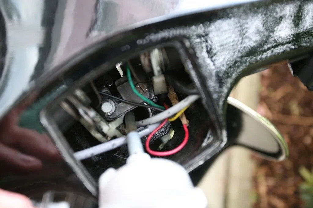

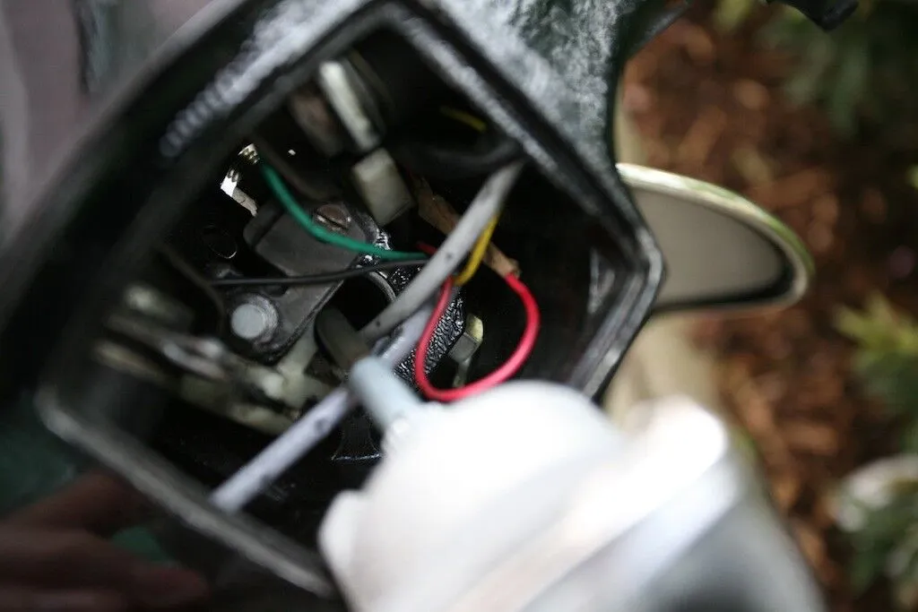

    Auf jeden Fall hab ich einige Kabel gesehen, Leider keinerlei Steckverbindung. Ich hab nochmal 2 Fotos davon angehängt. Wo muss ich nach der Steckverbindung denn suchen und vor Allem wie muss es sein bzw. was muss ich ändern damit das Licht per Lichtschalter an und aus geht?!
  • wenn mich nicht alles täuscht ist grün fürs Licht(am Scheinwerfer 2*gesteckt) und am Roten (Killfunktion) ist auch schon gebastelt worden.
    Einmal editiert, zuletzt von 125vnb6 (May 3, 2011 at 21:36)
  • das Grüne aus dem Kabelbaumstrang (von der Lenksäule) ist direkt an der Scheinwerferlampenfassung und mit dem grünen des Lichtschalters verbunden (eventuell ist das abgegangen) beim Betätigen des Schalters auf Aus legst du das Licht dann auf Maße.
