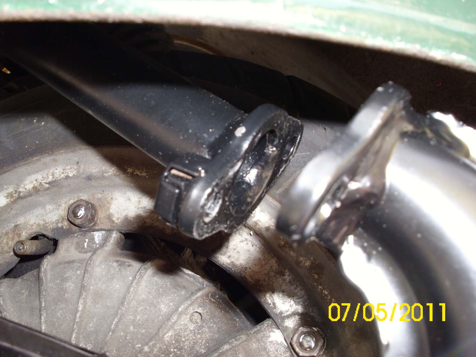

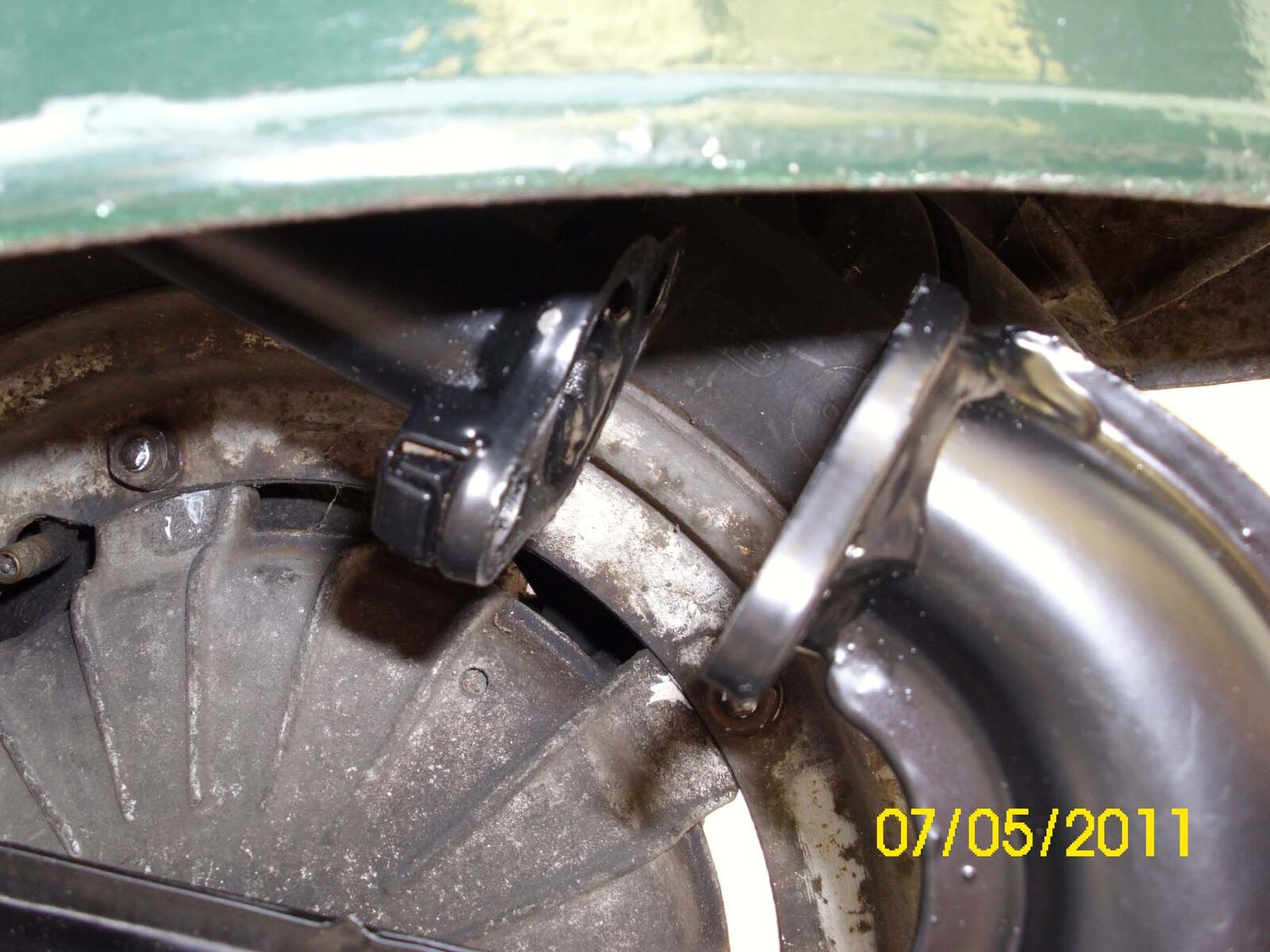

ich habe heute meine bestellte Faco Banane für meine V50 N Spezial Bj.80 (V5B3T) bekommen. Leider passt das Teil nicht, wenn der Krümmer montiert ist und ich den Endtopf fest schrauben will (am Rahmen und dann am Krümmer) fehlen ca. 5cm diagonal nach oben. Wenn ich den Endtopf erst am Krümmer fest schraube, kann ich nur eine Schraube anziehen, für das Anziehen für die 2. Schraube ist leider das notwendige Hinterrad im weg, auch passt die Montageplatte für den Rahmen dann nicht mehr... Ist der Krümmer falsch??
Hat einer von euch auch diese Probleme gehabt?? (p.s. ich hab den richtigen Satz bestellt)

Bei mir hatte ich gestern das selbe problem!
das ist fummelarbeit ohne ende wenn du den motor nicht abhängen willst
du musst das krümmerrohr am auslass dran machen aber nur minimal befestigen so das es spiel hat !!!
dann musst du das hinterrad losmachen so das es nach rechts und nach links verschiebbar ist ( bzw nach vorne und nach hinten )
dann musst du die halterung am rahmen locker besfestigen.
als nächstes kannst du den pott mit dem kümmer verbinden den dann auch schon richtig festmachen am besten nimmst du dafür v imbus schrauben weil mit 13er maulschrauben wirst du probleme mit dem festziehen haben weil auf einer seite die schweisnaht stört.
dannach machst du die schrauben am zylinder fest da musst du fummeln weil man an die hintere so schlecht ran kommt ..
als letztes machst du die halterung fest naja und dsas rad niocht vergessen ;))Viel spass beim fummeln lg Andy
PS : verzweifel nicht direkt in der ersten stunde haha -
ansich richtig, es reicht aber auch aus die luft aus dem reifen zu lassen um die befestigungplatte zu montieren
habs genauso gemacht wie dergaertner88, aber ei mir mussten zwei auslassdichtungen zwischen krümmer und banane damit es richtig dicht wurde. ist zwar etwas fummelig aber geht.
Das Rad hatte ich ganz raus, aber das hat auch nicht gefunzt. Hab jetzt alles wieder zurück geschickt, der Spalt von Krümmer zum Topf war nicht zu überbrücken (siehe Bilder). Sonst hätte ich die Bolzen am Zylinder abgerissen. Mal gucken ob sie den Auspuff zurück nehmen, hat natürlich Montagespuren. Hab die Fotos dabei gepackt, sonst gibt´s hier bald ne Faco Banane ungebraucht zu kaufen.

aber so sah es bei mir auch aus hat aber am ende richtig gepasst...

Die Faco Banane ist der allerletzte Schrott, passt sehr schlecht, bestell dir ne Sito Banane, die passt und ist wirklich nicht so schlecht wie alle sagen!
zur Montage: Krümmer dran aber nicht komplett fest schrauben, dann Halteplatte dran, diese ebenfalls nur so weit fest schrauben bist der Reifen passt, Reifen drauf. Dann Auspuff in die Halteplatte schieben, Dichtung zwischen Pott und Krümmer und alles Fest ziehen!

mitm dranschrauben hab ich nicht so die probleme gehabt wie du war zwar kniffelig aber letzendlich bei mir hats gepasst
