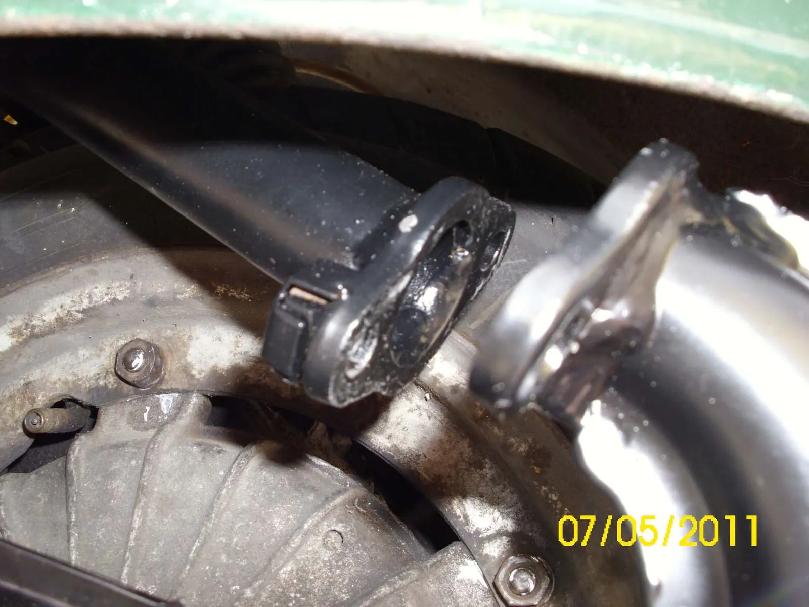

    ich habe heute meine bestellte Faco Banane für meine V50 N Spezial Bj.80 (V5B3T) bekommen. Leider passt das Teil nicht, wenn der Krümmer montiert ist und ich den Endtopf fest schrauben will (am Rahmen und dann am Krümmer) fehlen ca. 5cm diagonal nach oben. Wenn ich den Endtopf erst am Krümmer fest schraube, kann ich nur eine Schraube anziehen, für das Anziehen für die 2. Schraube ist leider das notwendige Hinterrad im weg, auch passt die Montageplatte für den Rahmen dann nicht mehr... Ist der Krümmer falsch??
    Hat einer von euch auch diese Probleme gehabt?? (p.s. ich hab den richtigen Satz bestellt)

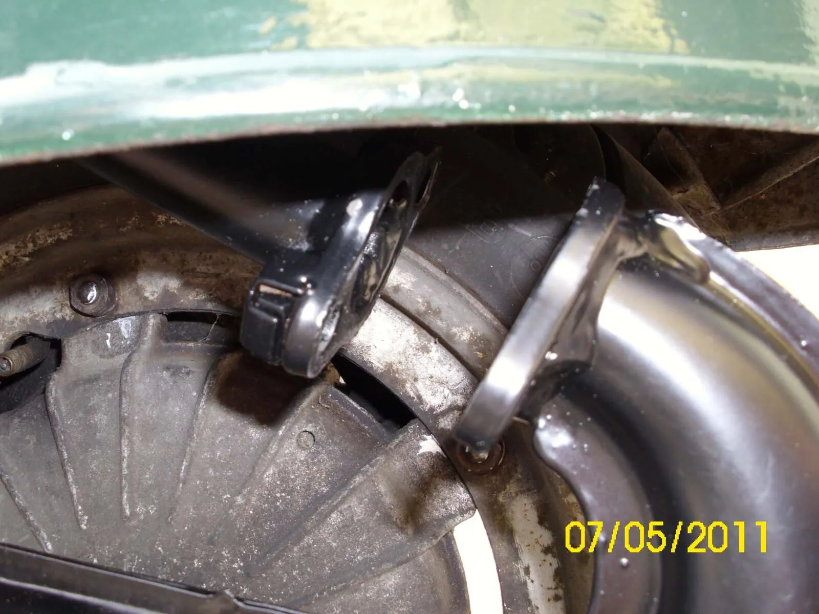

    Das Rad hatte ich ganz raus, aber das hat auch nicht gefunzt. Hab jetzt alles wieder zurück geschickt, der Spalt von Krümmer zum Topf war nicht zu überbrücken (siehe Bilder). Sonst hätte ich die Bolzen am Zylinder abgerissen. Mal gucken ob sie den Auspuff zurück nehmen, hat natürlich Montagespuren. Hab die Fotos dabei gepackt, sonst gibt´s hier bald ne Faco Banane ungebraucht zu kaufen. klatschen-)

    komisch !!!
    aber so sah es bei mir auch aus hat aber am ende richtig gepasst...
