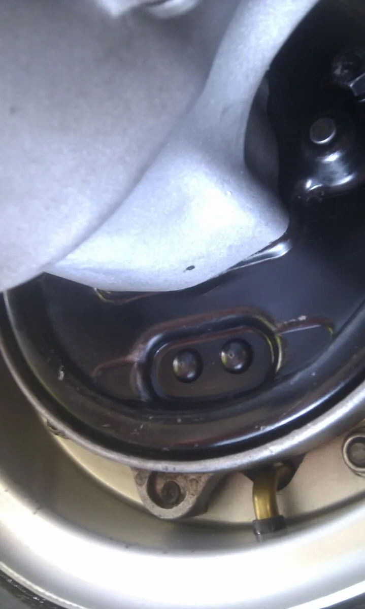

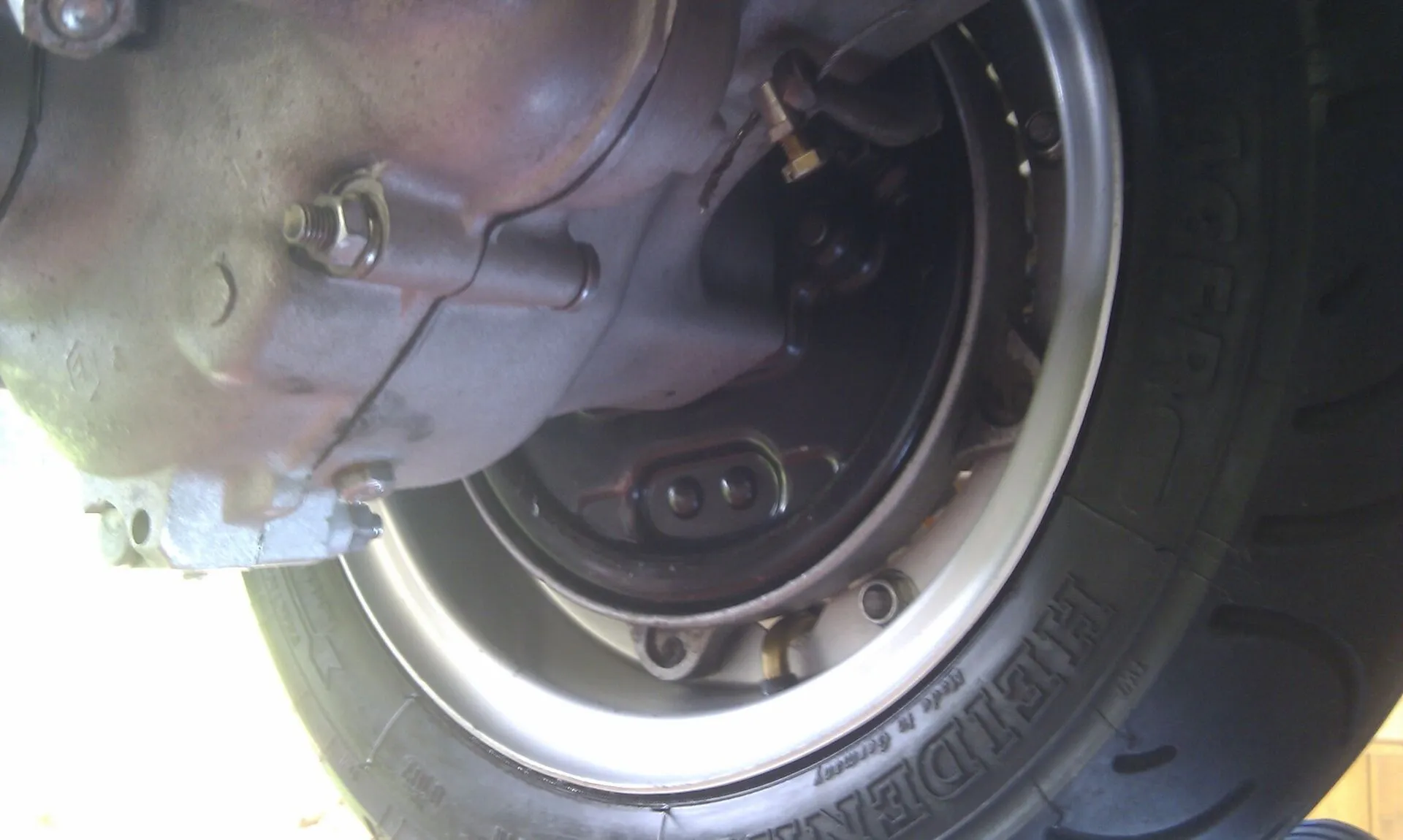

    folgendes Problem, bei meiner Vespac Cosa 200ccm BJ 87 existiert eine Bohrung (d=3mm) am Motorgehäuse
    zwischen Getriebe und Ankerplatte an der Unterseite des Motors. (siehe Bilder)
    Wenn ich nun meine Vespa kippe tropft an dieser Bohrung Getriebeöl aus.
    Meine Vermutung ist, dass ein Simmerring defekt ist.
    Meine Fragen:
    Existiert zwischen Getriebe und Bremsankerplatte ein Zwischenraum, damit die Bohrung als Entlüftung funktioniert?
    Was ist die Funktion der Bohrung?
    Stimmt diese Vermutung mit dem Simmering?
    Komm ich an den Simmering irgendwie von der Ankerplatte aus hin?
    vielen Dank für eure Tipps und Ratschläge
    Chrisotph

    Sinn der Bohrung ist das bei defektem Wellendichtring das Getriebeöl nicht in die Bremse läuft ... an den WeDi kommst du dummerweise nur nach Ausbau des Getriebes ran ...

    Das heißt Motor spalten. Du kannst auch gleich ein gekapseltes Lager einbauen, dann hast du in Zukunft Ruhe, zumindest was diesen Siri betrifft.
