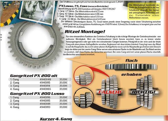

    Wo finde ich eine Anleitung wie die Zahnräder richtig aufgesteckt werden? Werd am WE den Motor Spalten und es wäre fein wenn ich wo genau sehen kann wie die Zahnräder rauf gehören! Will den Motor nicht noch mal spalten wel ich es vielleicht wieder falsch gemacht habe ...!
    lg
  • Wo finde ich eine Anleitung wie die Zahnräder richtig aufgesteckt werden? Werd am WE den Motor Spalten und es wäre fein wenn ich wo genau sehen kann wie die Zahnräder rauf gehören! Will den Motor nicht noch mal spalten wel ich es vielleicht wieder falsch gemacht habe ...!
    Siehe das angehängte Bild in Nachbrenners Beitrag. Kann man auch draufklicken, dann wird es größer und die Schrift lesbar...

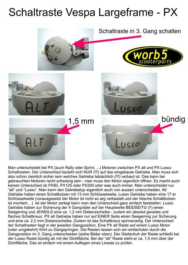

  • ok verstehe! kann man nun so einigermassen lesen.... Noch eine Frage! Wie kann ich rausfinden ob ich tatsächlich das falsche Schaltkreuz habe. Habe ein Lussogetriebe aber hab auf der SIP Seite gesehen das es da anscheinend zwei Kreuze gibt die aber eh gleich aussehen....
    lg
  • Hallo,
    vielen Dank für das bild. Ich habe definitief ein Lussogetriebe drinnen aber wie es scheint die Schaltraste einer PX alt. Die Frage ist nun ob dies das Problem sein kann oder doch die Antriebszahnräder. Kann es sein das wegen diesem Überspiel die gänge so schlecht rein gehen denn der Text sagt ja das da nur die Gänge springen können was bei mir eigentlich nicht der Fall war....
    lg
  • Hallo,
    habe den Block heute gespalten konnte jedoch nix falsches feststellen. Hab dann nochmal alles nach Anleitung eingebaut und zum Schluss noch ne neu Schaltraste von einem Freund verbaut und jetzt funktioniert das Teil. Die Gängen lassen sich wieder normal schalten so wie es sein soll!
    lg
    Horst
  • Hab jetzt die Schaltraste für Lusso die gerade abschließt. Es war auch die alte die Richtige aber wie gesagt mit der hab ichs auch nochmal probiert und da gehen die Gänge ein wenig schlechter rein. Bei der Antroiebswelle habe ich ein Spiel von ca. 0.3mm was ja passen dürfte. Es sind jeweils beim ersten und vierten Gang neben dem Sägering noch eine Belagscheibe verbaut. So wie es auch im Scooterkatalog beschrieben ist. Den hab ich auch von einem Freund bekommen. Dort habe ich dann auch noch die Zahnräder vermessen hat aber auch gepasst....
