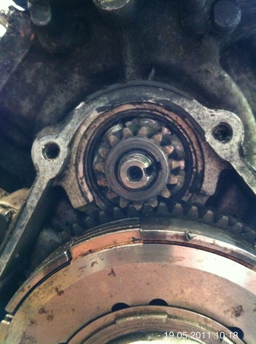

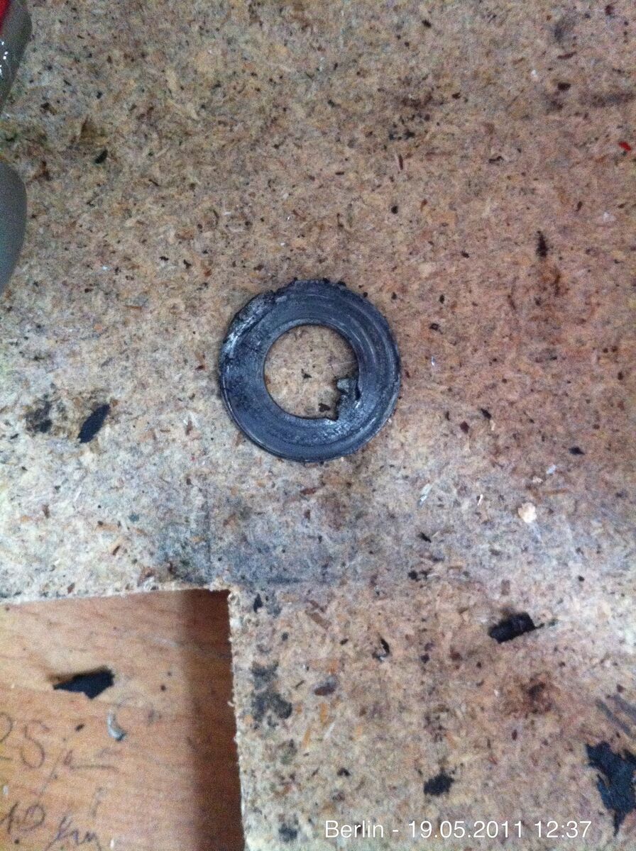

    Ich hab mal nen paar Photos von dem Problem gemacht........
    Der Keil ist drinnen, ich hab aber das Gefühl das er das Zahnrad nicht mitnimmt sondern das die ganze Kraft auf dem Dorn lastet, was natürlich erklären würde warum er abschert (siehe bild zwei).......

    • May 19, 2011 at 12:51
    falscher Keil?

    • May 19, 2011 at 12:55
    oder bem anziehen der mutter hat sich die scheibe an der mutter verkeilt/festgefressen und mitgedreht.
