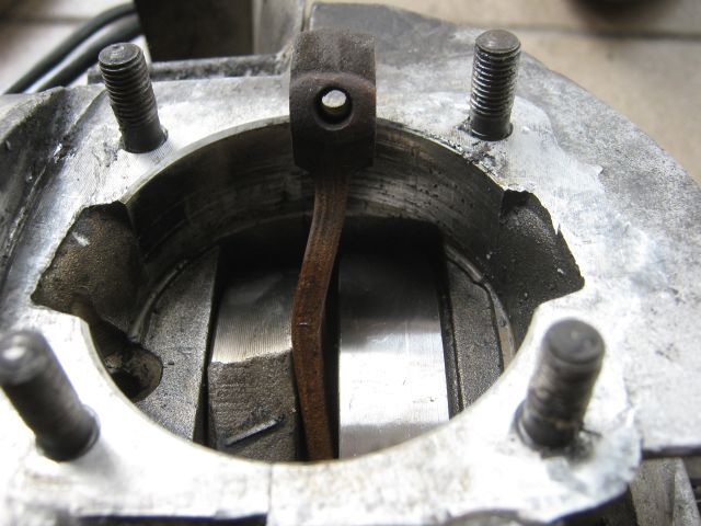

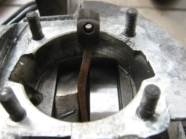

    Hallo Vespafreunde,
    Nachdem meine Zicke gestern noch einwandfrei lief, sprang sie heute nicht an.
    1. Kick ging leicht zäh, der 2. noch schwerer und das anschieben mit dem 2. Gang stoppte der Motor - Jetzt war der motor fest.
    Nach abnehmen des Lüfterrades kam ein abgescherter Halbmond zum Vorschein und lies nichts gutes hoffen.
    Den Zylinderkopf runter, Zylinder und Kolben schauen ja prima aus - Das kenn ich von meiner RD350 anders.
    Dafür brauchte ich dann 3 Stunden um den Zylinder abzuziehen - weil das drecks Pleuel krumm war gings so schwer.
    Zylinder schaut aus wie neu - sogar der Kreuzschliff ist noch zu erkennen, Kolben auch top, nicht eine Riefe!
    Beim Ausbau des Motors ist mir aufgefallen das aus dem Ansaugstutzen Gemisch rauslief - vielleicht 100 ml vielleicht auch mehr...
    Gespalten habe ich den Motor noch nicht weil ich mal Eure Meinung zum Schaden hören wollte.
    Was wir wohl so alles anfallen außer Kurbelwelle, Lager, Simmerringe ... und wo schau ich dann am besten wegen der Teile nach?
    So, vielen Dank erst mal fürs lesen und hoffentlich auch fürs Antworten
    Ralf

    Hmmm, das sieht aber übel aus. :+4 Wenn Du sagst, dass der Zylinder und der Kolben intakt sind, kann ein kapitaler Klemmer nicht die Ursache sein. Denke mal eher, dass da irgendetwas im Kurbelraum war und wahrscheinlich noch ist, was da nicht hingehört. Ist auf dem Bild leider schlecht zu erkennen, aber fehlt da nicht ein Stück der Kurbelwange? Kann mich ggfls. auch täuschen. Ich würde den Motor auf jeden Fall erstmal spalten und genauer nachsehen. Denke mal, dass ein abruptes Stehenbleiben der Kurbelwelle für die Stauchung und auch das Abscheren des Halbmondkeils des Polrades verantwortlich war. Das Polrad wollte weiter, während die Kuwe schon zum Stillstand kam... Wegen etwaiger Teile schaue mal bei den einschlägigen Online-Shops (SIP, SCK etc.).

    wie sieht den der Kolbenbolzen aus ?? wo ist die sinterbuchse des oberen Pleuelauge
    könnte genauso ein Lagerschaden des unteren Pleuellagers sein
    wen du jetzt kickst dreht sich die welle??

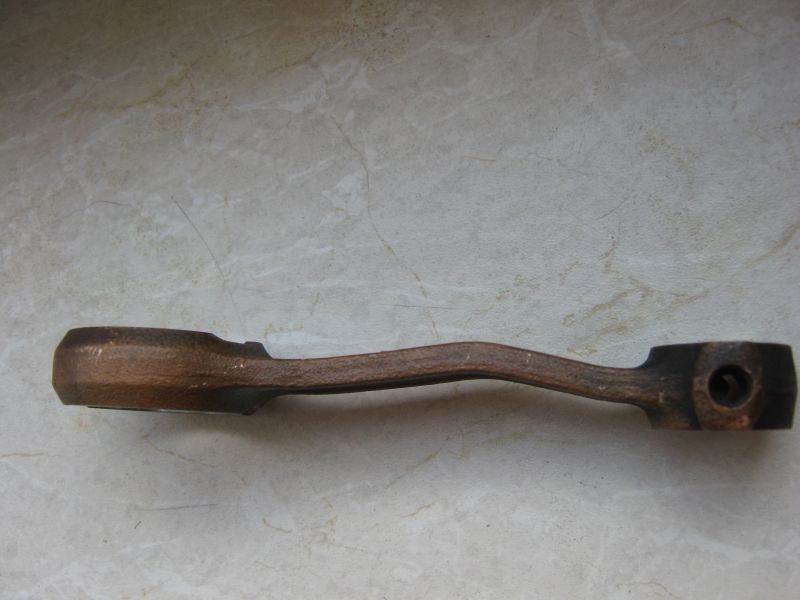

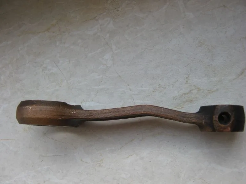

    • May 27, 2011 at 12:22
    Motor ist jetzt auseinander, Unteres Pleuellager war einwandfrei, ansonsten hab ich keine weiteren Schäden festgestellt.
    War also ein "Wasserschlag" - lässt sich das irgendwie vermeiden? Bei anderen Vergasern läuft ja der Sprit bei hängenden Schwimmernadelventil zum Überlauf raus.
    Vielen Dank für eure Antworten!
