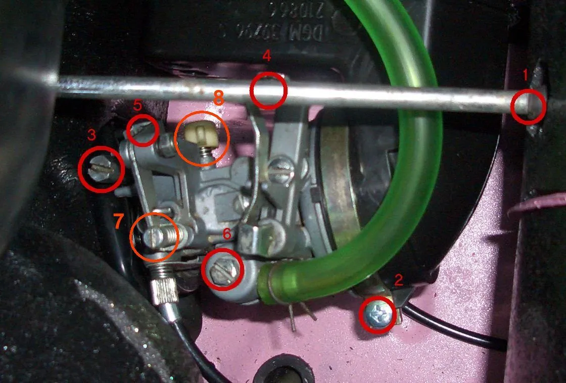

    Nee alles nicht, er hat an der falschen Schraube gedreht, er hat die Luftmischerschraube rein gedreht. die Leerlaufeistellung mit der Schraube 7, Leerlauftluftmischer mit der 8. Die bitte wieder nach Vorschrift einstellen. Findest Du unter Leerlauf einstellen in der Suche.

    • May 21, 2011 at 17:24
    Danke für das Bild!
    Ich habe an der Schraube nr. 7 auf dem Bild gedreht!
    • May 21, 2011 at 17:25
    UND???? das Ergebnis? :+2Wie denn vorher oder jetzt?

    • May 21, 2011 at 17:33
    Falsch ausgrdrückt, Habe ich heute nicht gemacht, sondern vor ein paar Tagen.
    Muss es mal die Tage machen wenn ich mehr Zeit habe.
    Aber dein Bild ist eine perfekte Sache. Kannst du mir bitte auch die Nr. vom Bild bennen? Dann weiß ich auch anhand der Anleitung was gemeint ist. Mit Zeichnungen, wie man sie teilweise findet komme ich nicht klar.
    Mit dem Bild schon. Brauch nur noch wissen, was sich hinter den Nummern verbirgt.
    Das wäre super!
    Dann kann ja fast nicts mehr schief gehen. Den Vergaser ausbauen kann ich ja dann noch immer, oder?
    • May 22, 2011 at 08:12
    Vergaser Beschreibung; 1 ist die Stelle, wo man mit einem kleinen Schraubendreher rein drücken muss um den Drehknopf ab zu nehmen. 2 ist die Schraube welche zum abnehmen des Luftfilters gelöst werden muss. 3 ist die Schraube, mit dieser wird der Vergaser auf dem Ansaugstutzen verklemmt. 4 ist die Welle zwischen Benzinhahn und Drehknopf. Die Welle verbleibt am Benzinhahn lassen wenn man den Tank ausbaut. 5 ist die Stelle wo der Gaszug am Vergaser ausgehängt / eingehängt wird. 6 wenn man diese Schraube herausschraubt, kann man sich das Abziehen des Benzinschlauches ersparen, darunter sitzt auch das Benzinsieb des Vergasers. 7 ist die Einstellschraube für den Leerlauf und die 8 ist die berühm berüchtigte „Leerlauluftmischerschraube.
    Vergaser einstellen
    sollte man möglichst bei mittlerem Luftdruck machen zuerst den Motor richtig warm fahren.
    Die Vespa so hinstellen, dass fast der Betriebszustand entsteht. Wenn das Vorderrad Abstand zum Boden hat, etwas unter das Hinterrad legen.
    Die seitliche Luftmischerschraube (8 weiße Flügelschraube) sachte bis zum Anschlag hinein drehen. Diese dann ca. 3 Umdrehungen wieder heraus drehen. Das ist die Grundeinstellung.
    Dann den Motor starten.
    Mit der Gasschieber Anschlagschraube (7) die niedrigste Drehzahl einstellen, bei der Motor noch einwandfrei rund läuft. Nun die seitliche Luftschraube (8) SEHR LANGSAM hinein drehen, bis die höchste Drehzahl erreicht ist,
    dann die Luftschraube 1/4-tel Umdrehung wieder heraus drehen.

    • May 22, 2011 at 08:41
    WOW!!!!!!!!!!!!!!!!!!!!!!!! Perfekt, ich danke dir 1000000x! :+2 :thumbup:
