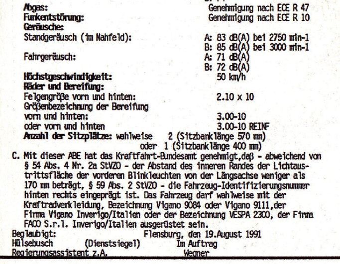

    Antwort; NEIN, hast Du mal in deine Papiere geschaut? da findest Du die ZULÄSSIGE Bereifung und diese ist Bestandteil der Betriebserlaubnis. Schon alleine die Felgenkonfiguration ist nicht erlaubt.
