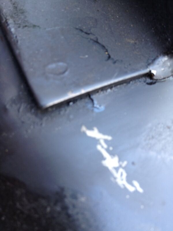

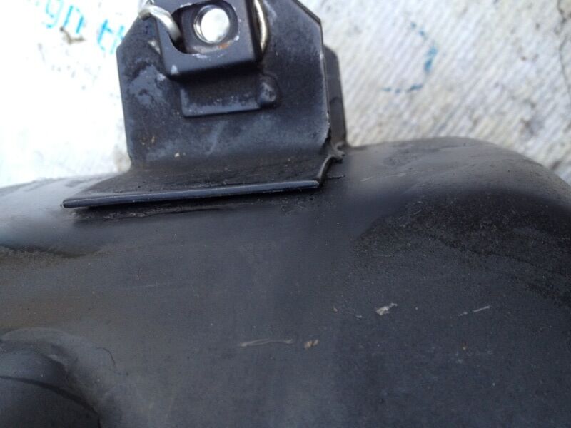

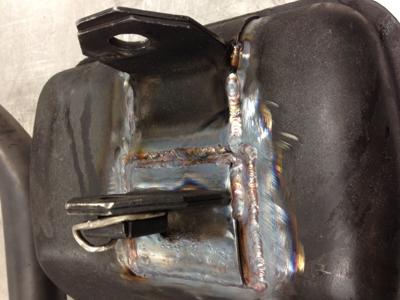

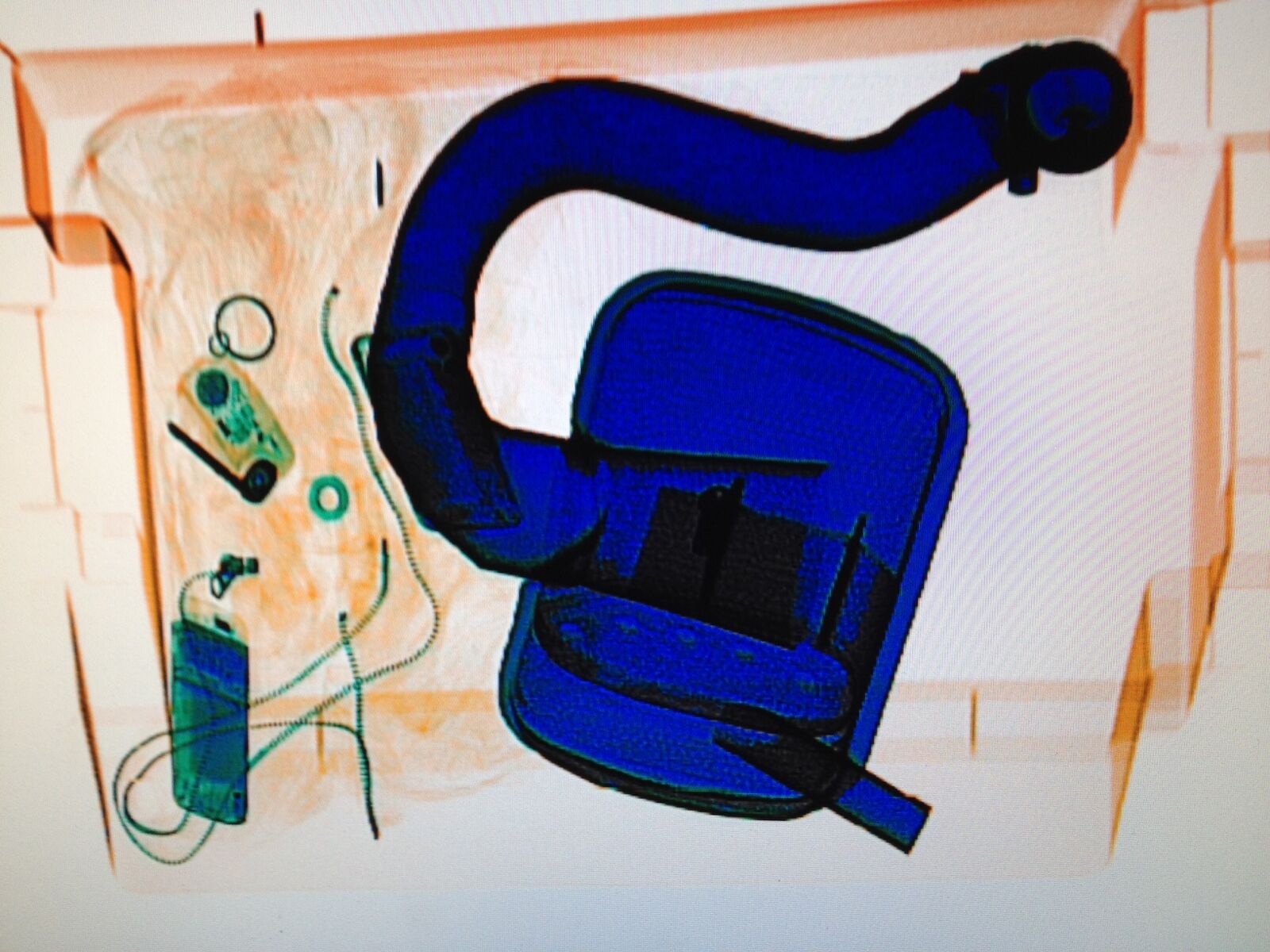

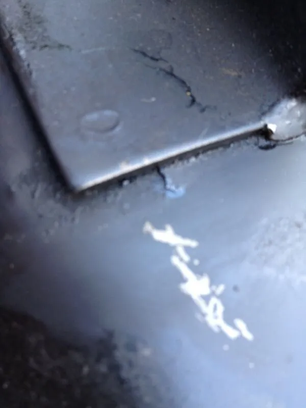

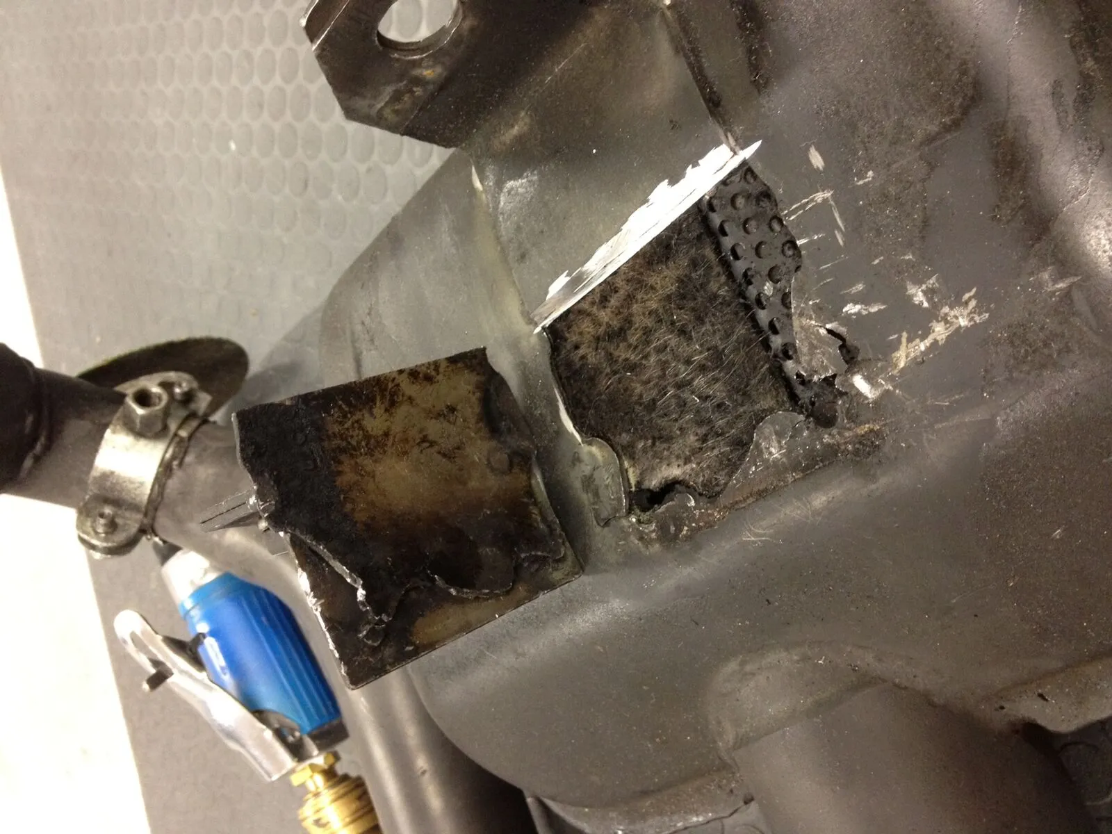

    • August 26, 2012 at 14:24
    • #185

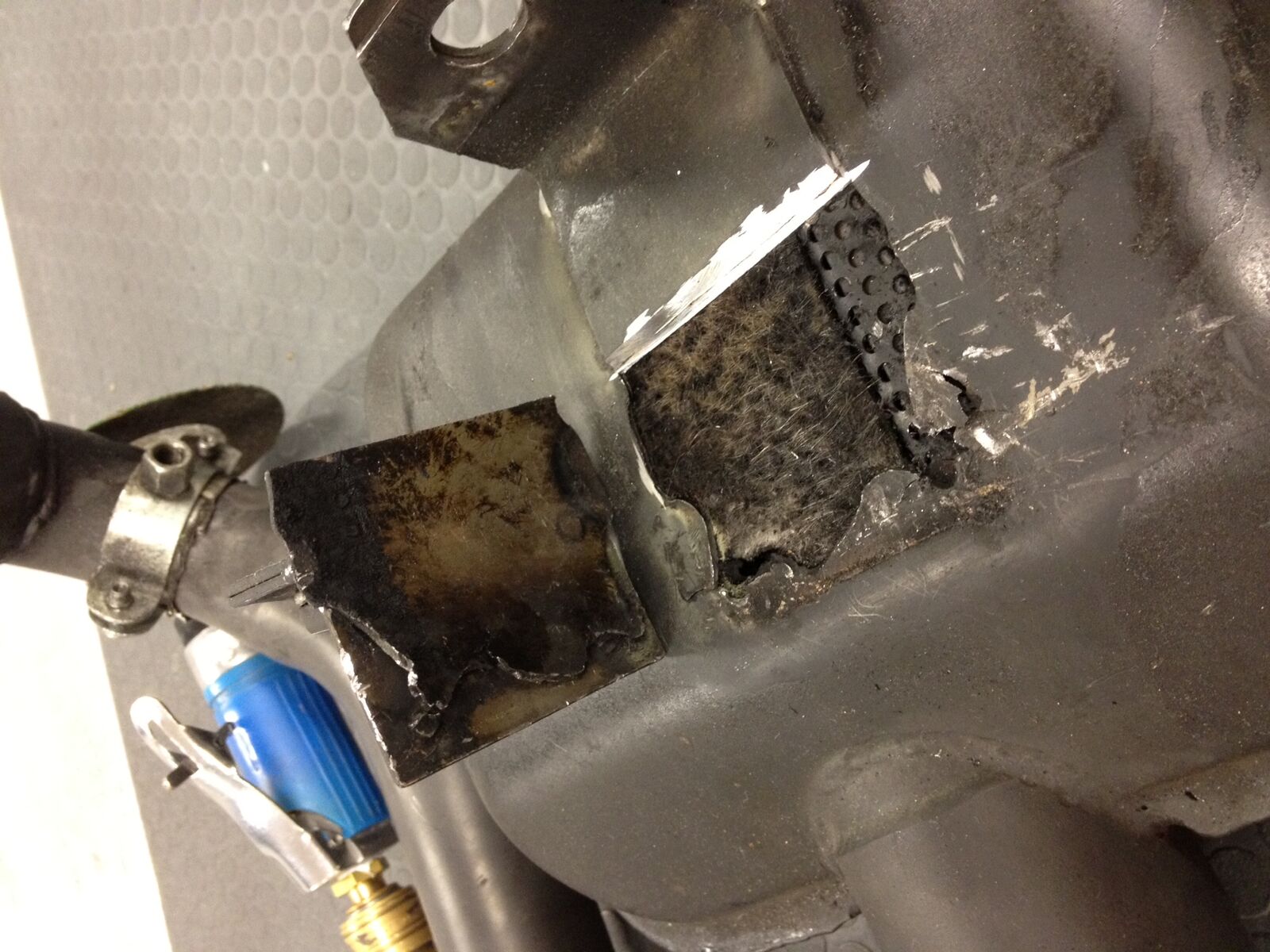

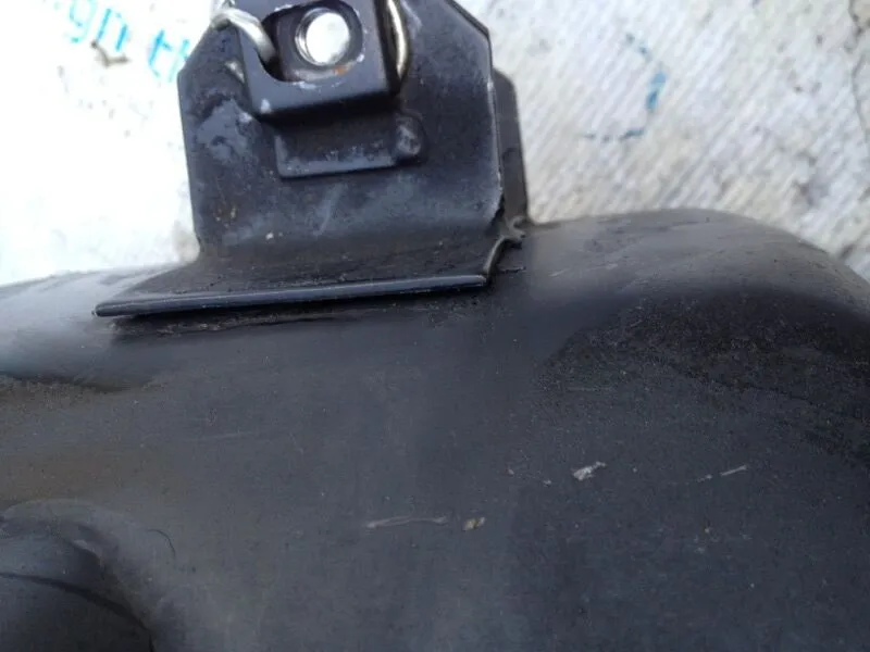

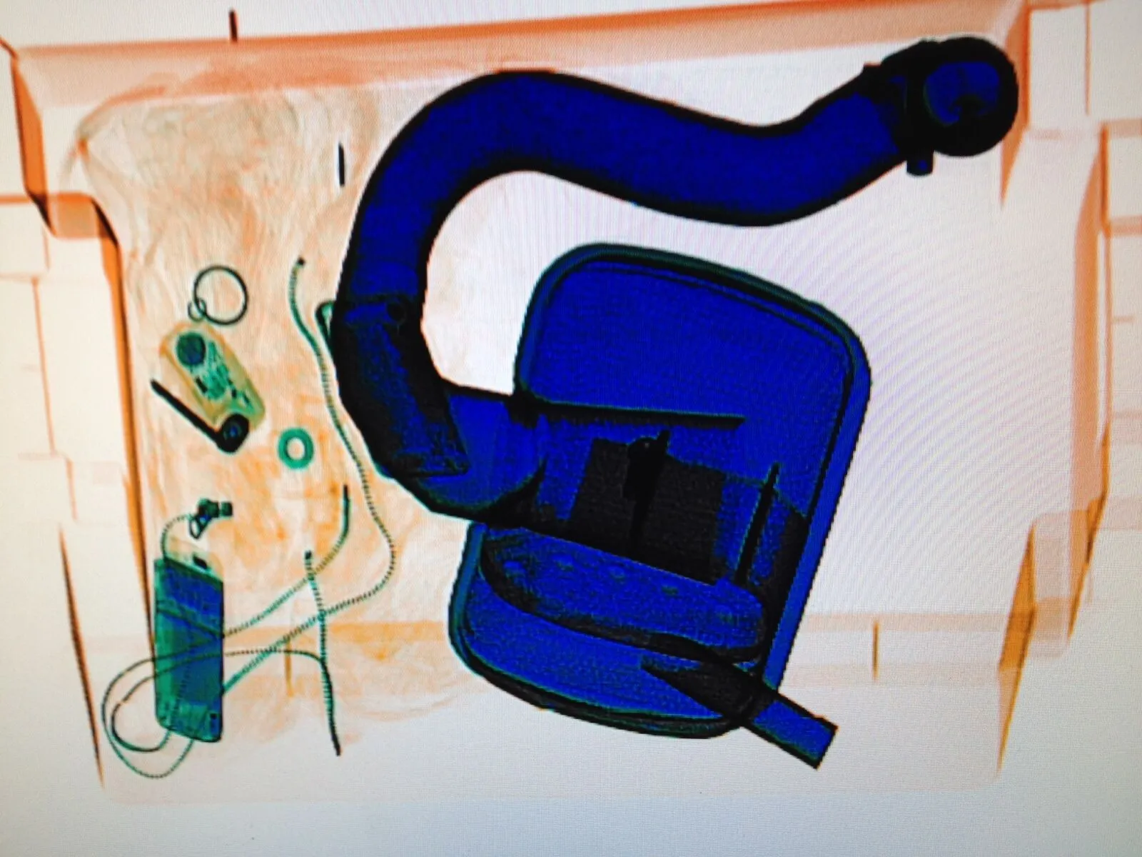

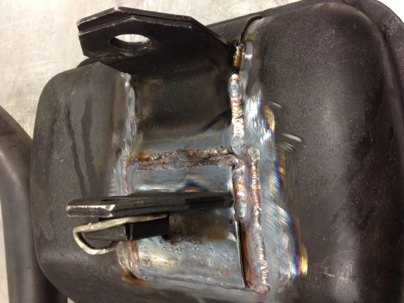

    Ganz schön verwaist mein Topich hier, die letzte Antwort ist schon über ein Jahr her...
    Kurzes Update, meinen SI habe ich inzwischen in Rente geschickt, nachdem ich das Ding bei 1/4 Gas so gar nicht in den Griff bekommen habe,
    weil ich ständig zu fett unterwegs war.
    Ich denke, dass das Ganze doch den Wellen-Steuerzeiten von 132°vOT-75nOT geschuldet ist.
    Da vor einigen Wochen das Thema MECEUR Wellen ganz groß aufgekommen ist, habe ich feststellen dürfen,
    dass ich blöderweise auch eine von den Polinisten-LHW mit sch... Pleul erwischt habe X(
    Ich werde den Motor also im kommendem Monat spalten und eine neue LHW mit mittellangen Steuerzeiten verbauen,
    Einlaßschluß der Welle soll bei 65° nOT sein, mit meiner Gehäusetoleranz, sollte ich dann max. bei 70°nOT landen.
    Zu Beginn dieser Saison habe ich also wegen der SI Probleme noch einen dieser Keihin Fake Gaser
    (bin bei eBay verarscht worden), auf Scootermax ASS verbaut.
    Das Ding lief mit dem SipRoad richtig klasse, zieht von unten richtig gut raus, bis auf kleines abmagern bei Vollgas
    (SCK Faster Flow wurde wegen defektem RMS Sprithahn verbaut) bis es mir nach ca. 2-3k KM den SipRoad zerlegt hat,
    Risse oben im Gehäusekörper von der vorderen Aufhängung ausgehend.
    Habe den PWK Step by Step, nach allen gültigen Regeln bearbeitet und möchte sagen,
    dass der zwischenzeitlich seinen Dienst richtig gut verrichtet hat,
    mein Favorit der PWK Derivate wäre aber wohl eine bearbeiteter 30er BGM PWK.
    Da mein Gehäuse wegen der LHW eh gespalten werden muss, habe ich mir inzwischen einen 30er MRP-DS Stutzen
    und nen ori 28er Keihin PWK gekauft, Gehäuse wird dann die Tage entsprechend auf den Basti Stutzen angepasst.
    Fahre aber derzeit Plug and Play damit rum und als SipRoad Ersatz dient ein Scorpion, den ich inzwischen sehr gut Leiden kann,
    bloß fehlt es halt etwas untenrum.
    KTy´s Spark Magnifier ist ebenso verbaut, wie eine Agusto 7000, die bei Vollgas irgendwo bei 17°/18° endet.
    Irgendwas passendes an Tröte muss her aber da tue ich mir im Moment echt schwer mit.
    Der Newline "S" könnte gefallen aber mal abwarten, was Marco noch in der Pipeline hat.
    Ansonsten finde ich den Road echt klasse, würde der noch 500 U/Min mehr machen,
    wobei ich den Auslaß schon auf 20mm vergrößert habe und wenn diese nervigen Vibrationen nicht wären.
    Da der Road jetzt eh geschweisst werden muss, werde ich die Aufhängung etwas breiter machen lassen,
    um irgendeine Dämpfung verbauen zu können.
    Meine aktuelle Bedüsung mit Scorpion, MRP DS Stutzen und 28er Keihin PWK ist HD150 / ND48 / JJM 1.Clip,
    bin damit aber noch nicht wirklich zufrieden.
    Ich möchte es ja nicht laut sagen aber ich habe da so ein Sprotzen bei 1/8-1/4 Gas :D was mich aber auch nicht wundert,
    wenn das Gemisch, wenn es durch den ASS Strömt auf das unangepasste Gehäuse klatscht und dann in den Einlaß läuft...
    Wobei die Bedüsung sicher auch noch besser geht :P
    Ante kommt bei JJK / JJL raus, SCK empfielt mir JJH, wobei ich die JJH nicht im Set habe aber JJK auch schon so zu fett scheinen...
    Weitere Infos folgen :thumbup:

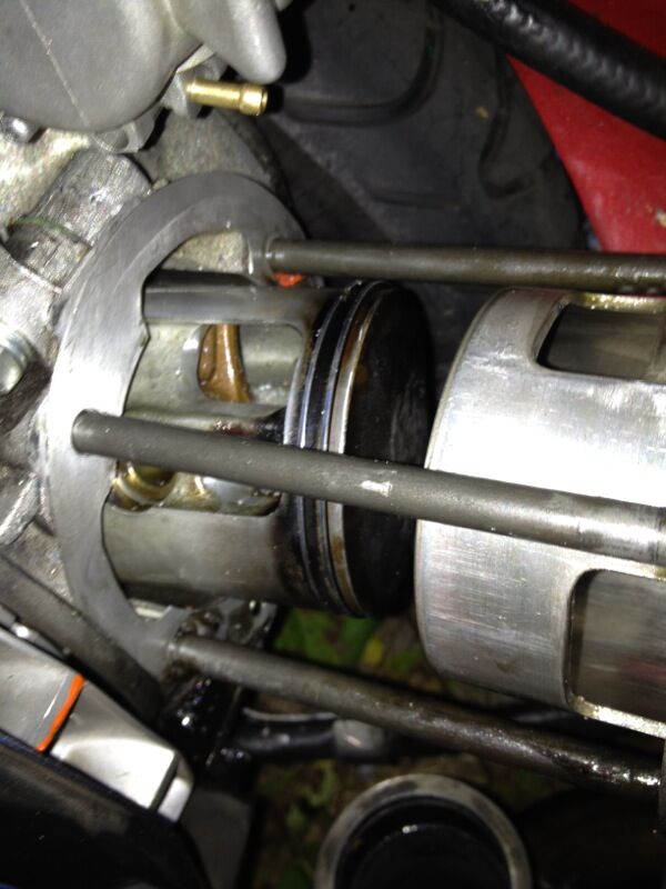

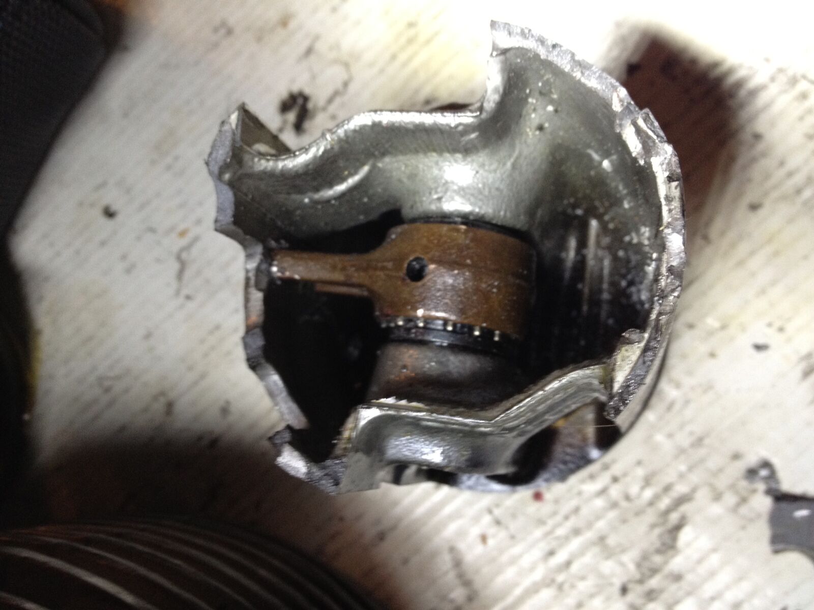

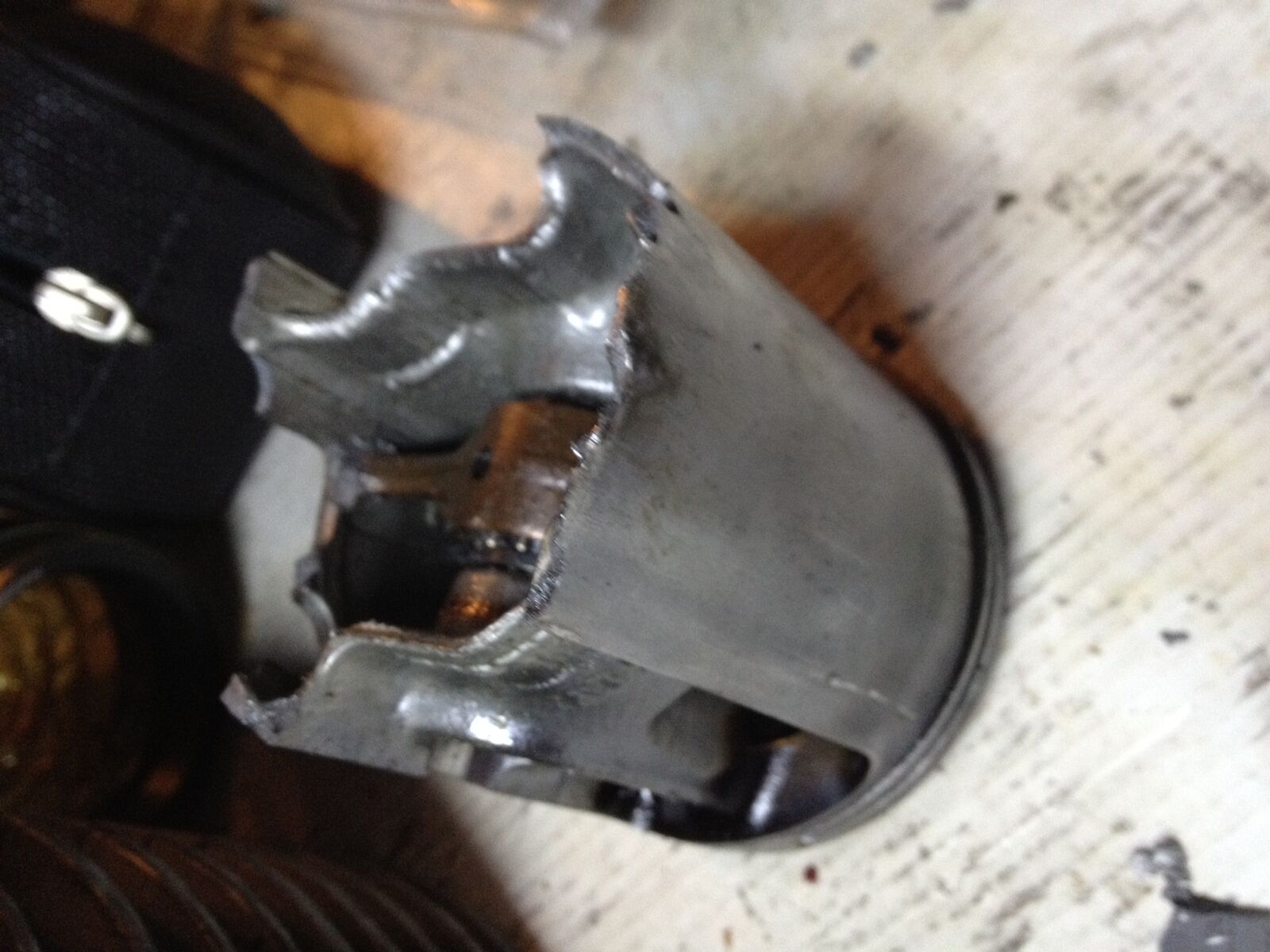

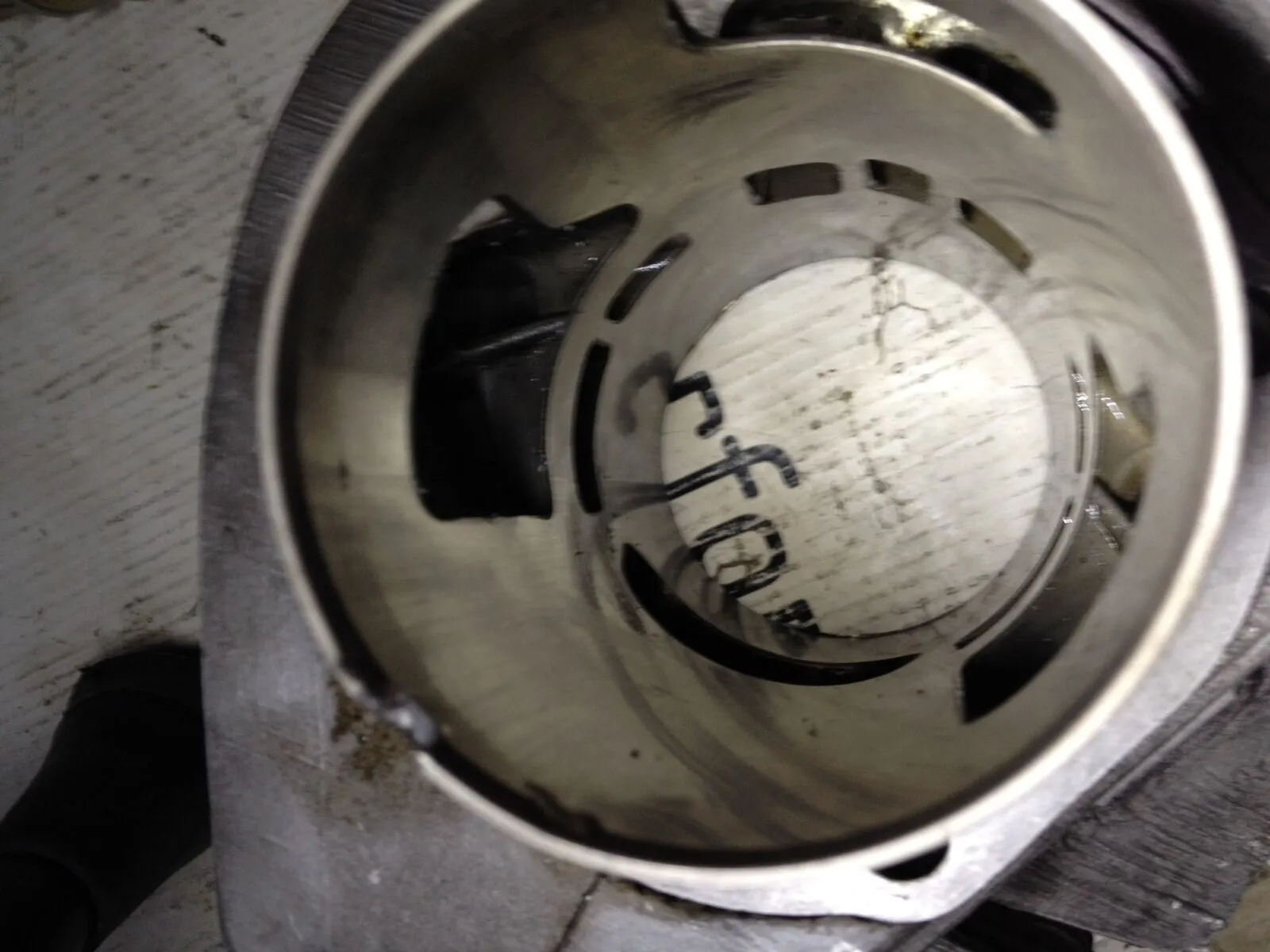

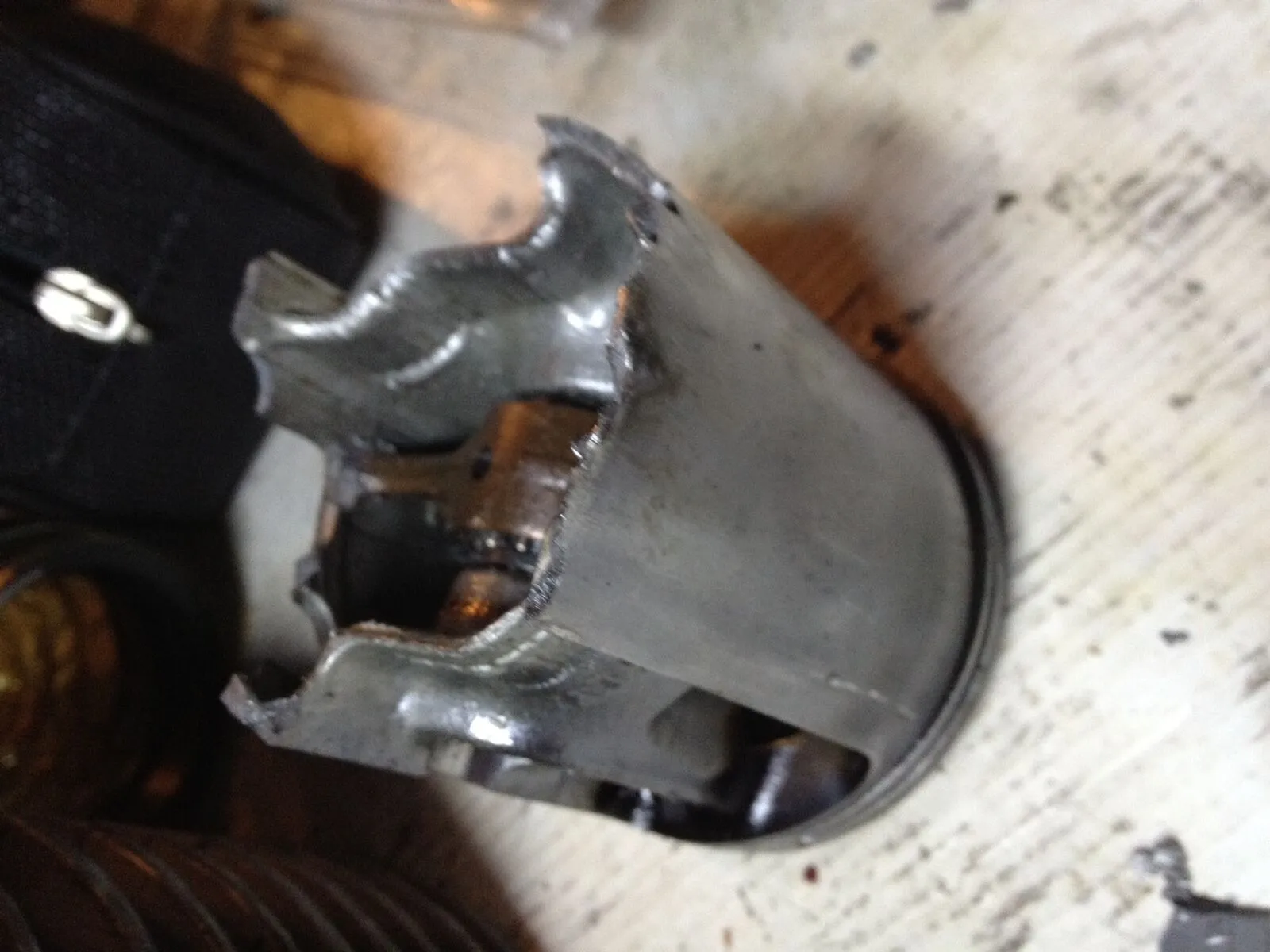

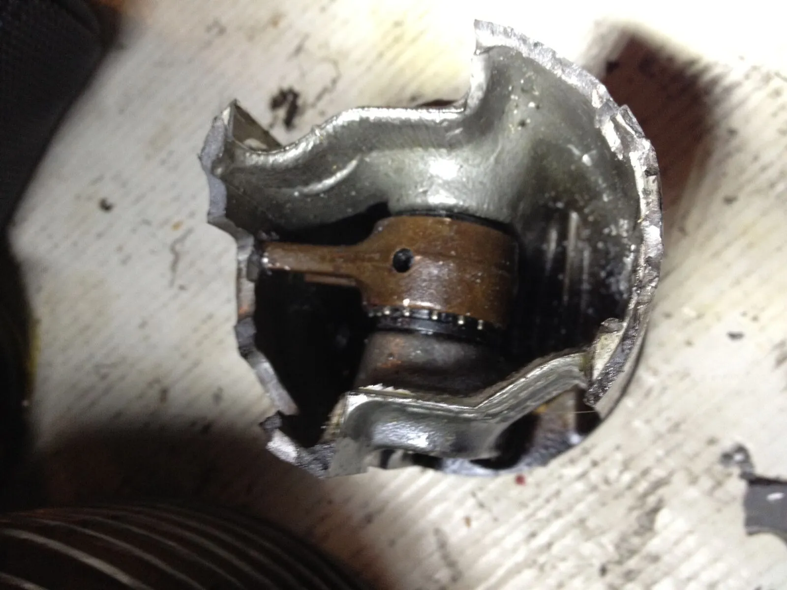

    Fuck, jetzt hat's mir auf der Bahn die verdammte Langhubwelle MEC mit dem schlechten Pleul zerlegt.
    Welle, Gehäuse, Zylinder, Kolben platt und das bei ca.20Ps :+5

    Wie ? Heute ? zwischen den beiden Posts????
    Mann Mann Mann ..die Schwachstelle war doch bekannt....und so wie du das material gequält hast.Kein Wunder
    und sag nicht man hätte dich nicht gewarnt....jede Menge GSF beiträge mit Bildern zerfetzter Gehäuse und dem RAT
    Hast du Welle Typ XY RAUS DAMIT..sonst geht sie irgendwann von alleine..
    Aber gut das du dich nicht aufgemault hast......Motor kann man neu machen

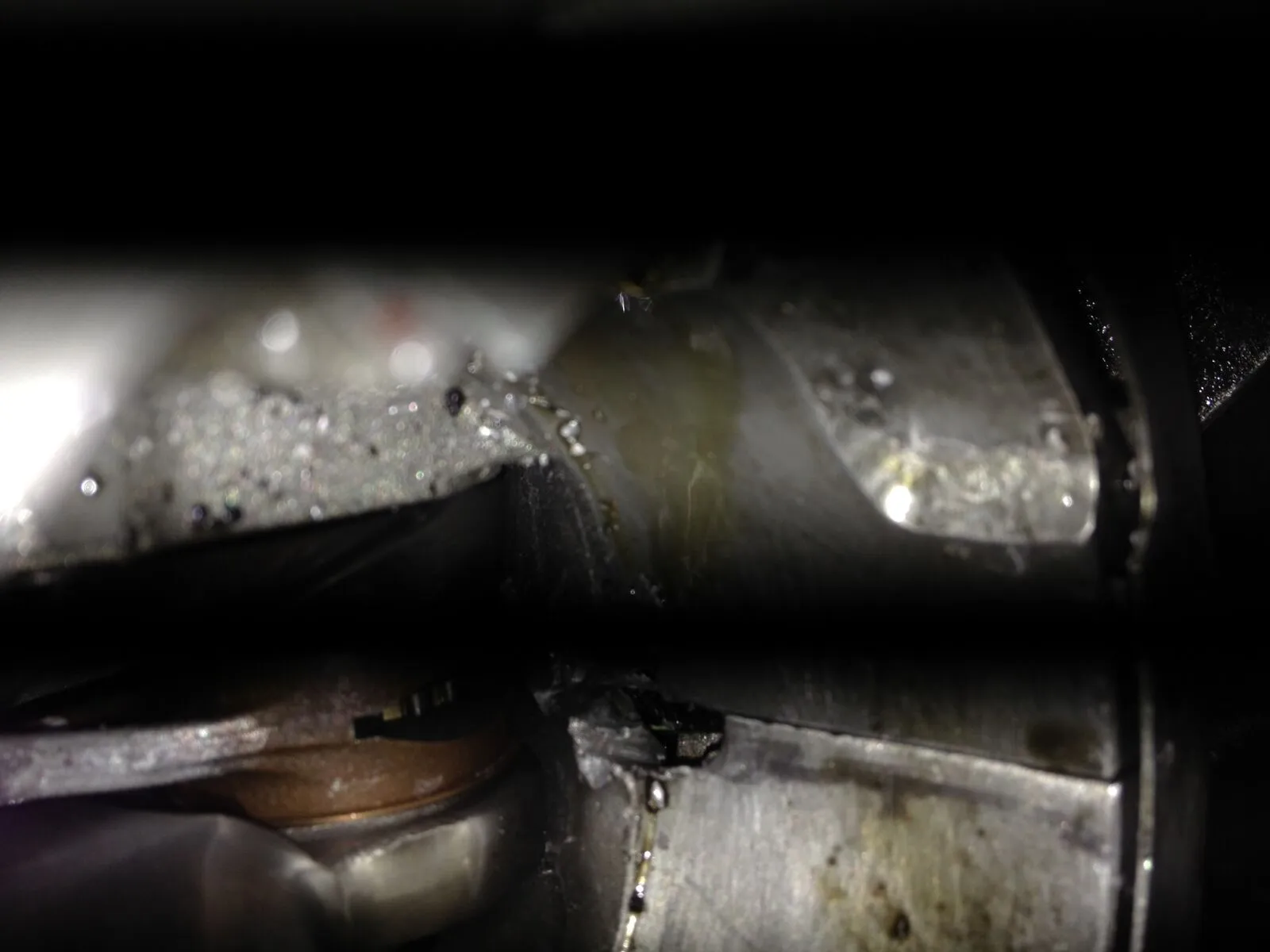

    Hm, bin jetzt erst mal bedient!

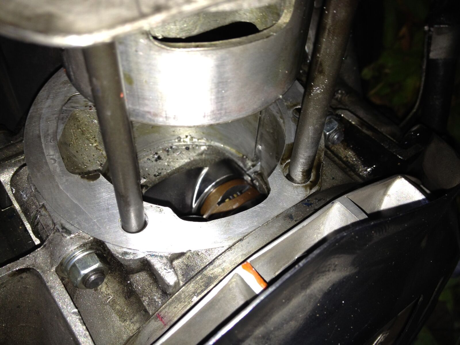

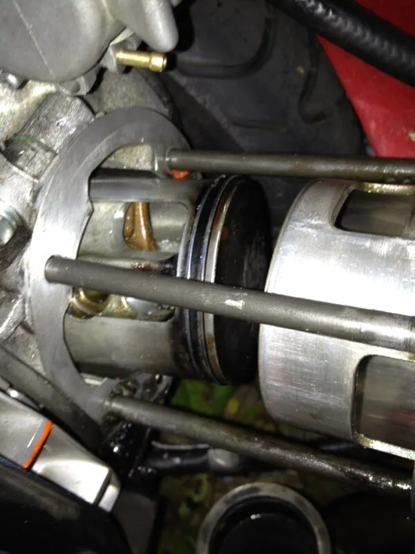

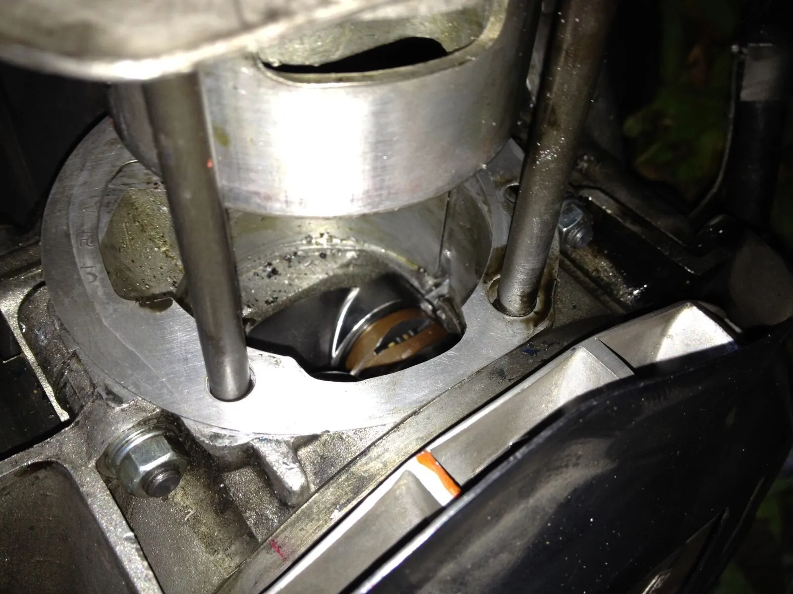

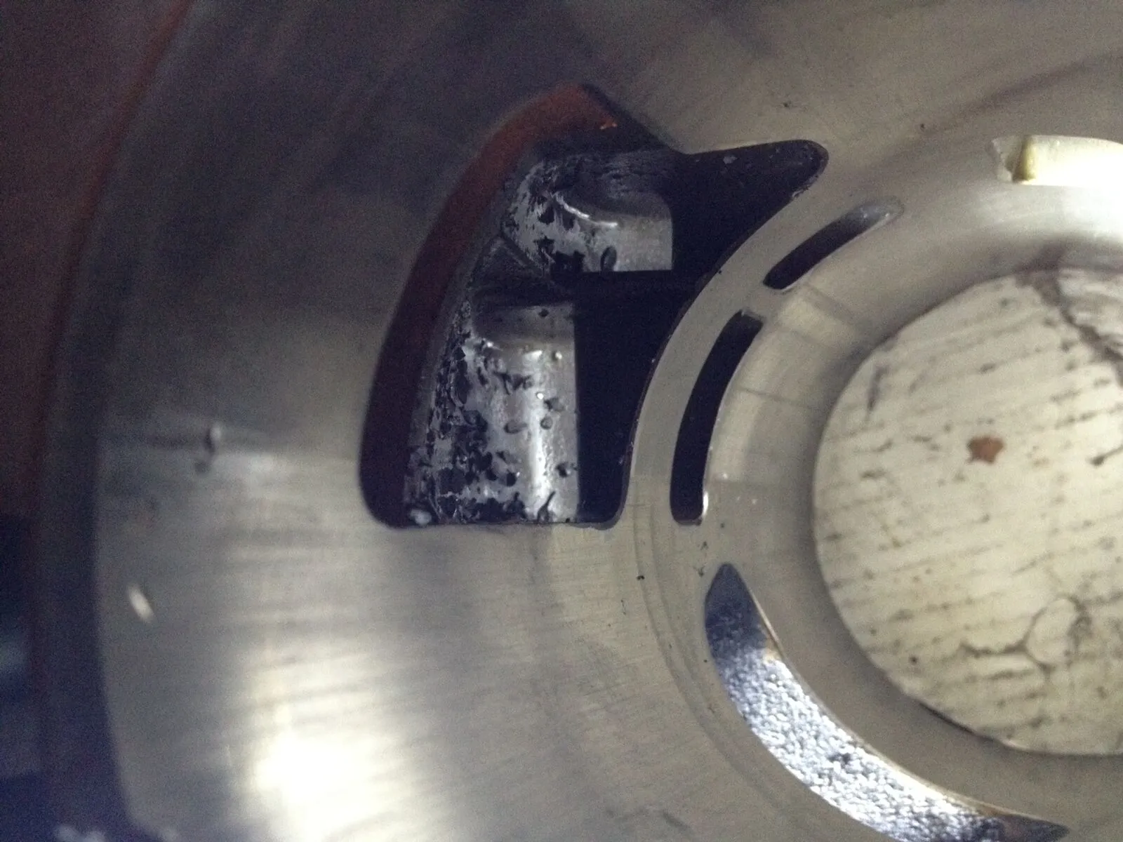

    DS im Sack, das Gehäuse hats mir genau an den Dichtflächen in der Mitte ebenfalls zerhauen, Kolben platt, Welle murks...Zylinder hat bis auf die Stelle am Fuß nix abbekommen, scheint den Einschlag der Welle ins Gehäuse etwas gedämpft zu haben, genau da wo die Ecke fehlt, trotzdem das Gehäuse hats da ordentlich zerpflückt...
    Habe nach dem letzten Eintrag meinen Rennhelm geschnappt und wollte auf die Bahn blasen gehen. 10 Min bis zur AB-Auffahrt, vorher schön getankt für Spritdruck...
    Auffahrt Kurve 2.Gang, 3.Gang bis 90 möööööööööööppp und schlagartig Ruhe als ich grad den Beschleunigungsstreifen runter bin...
    Man, gestern bin ich hier in Düsseldorf durchs Kurvengeschlängel zur Rennbahn hoch und hatte 110km/h im 3. auf dem Lussotacho, darf gar nicht dran denken was da hätte passieren können...
    Ihr könnt mir erzählen was ihr wollt, immer dann wenn die Karren am geilsten laufen, gehen die hops wuetend-)
    Ach sch... mann! Die Welle sollte in den nächsten zwei Wochen raus, bin gard dabei meiner Lady nen 133er Polinski für Ihre PK fertig zu machen, Zylinder kam grad heut vom Kobold, 2mm runter, damit ich den höher setzen kann und Polrad erleichtert, LTH Road, 30er DS ASS, Mazzu Racewelle liegt alles hier, wollte damit am 29. beim SCK auf den Prüfstand, danach wäre mein geliebtes Schätzchen dran gewesen ?(

    Fuck! Das wird nicht billig. Da hast Du ja mal eben bummelig 1200 Euro zerspant. Mir wird immer ganz unwohl bei solchen Sachen, weil mich das an die Zeit erinnert zu der sich meine Spritschlampe nicht nur von Öl und Benzin, sondern auch von Motorgehäusen und Getriebewellen ernährt hat. Miststück!

    Für die interessierten Mitleser HIer das GSF Topic Böse Welle Gute Welle
    Plus Boris sein Brenner auf Du&Du mit der Notfufsäule Special Edition Pic :D
    So Spass beiseite ..seid der Wellen Werkstoffanalyse vom Flexkiller
    Hat wohl nachfragebedingt der schnelle Rubel im Hause Meceur gelockt.
    Anders ist nicht zu erklären das so eine SCHEISS Charge überhaupt bei den Grosshändlern gelandet ist.
    Pleuel die sich von Hand verbiegen lassen gehen nach der Endkontrolle raus...BRAVO MECEUR

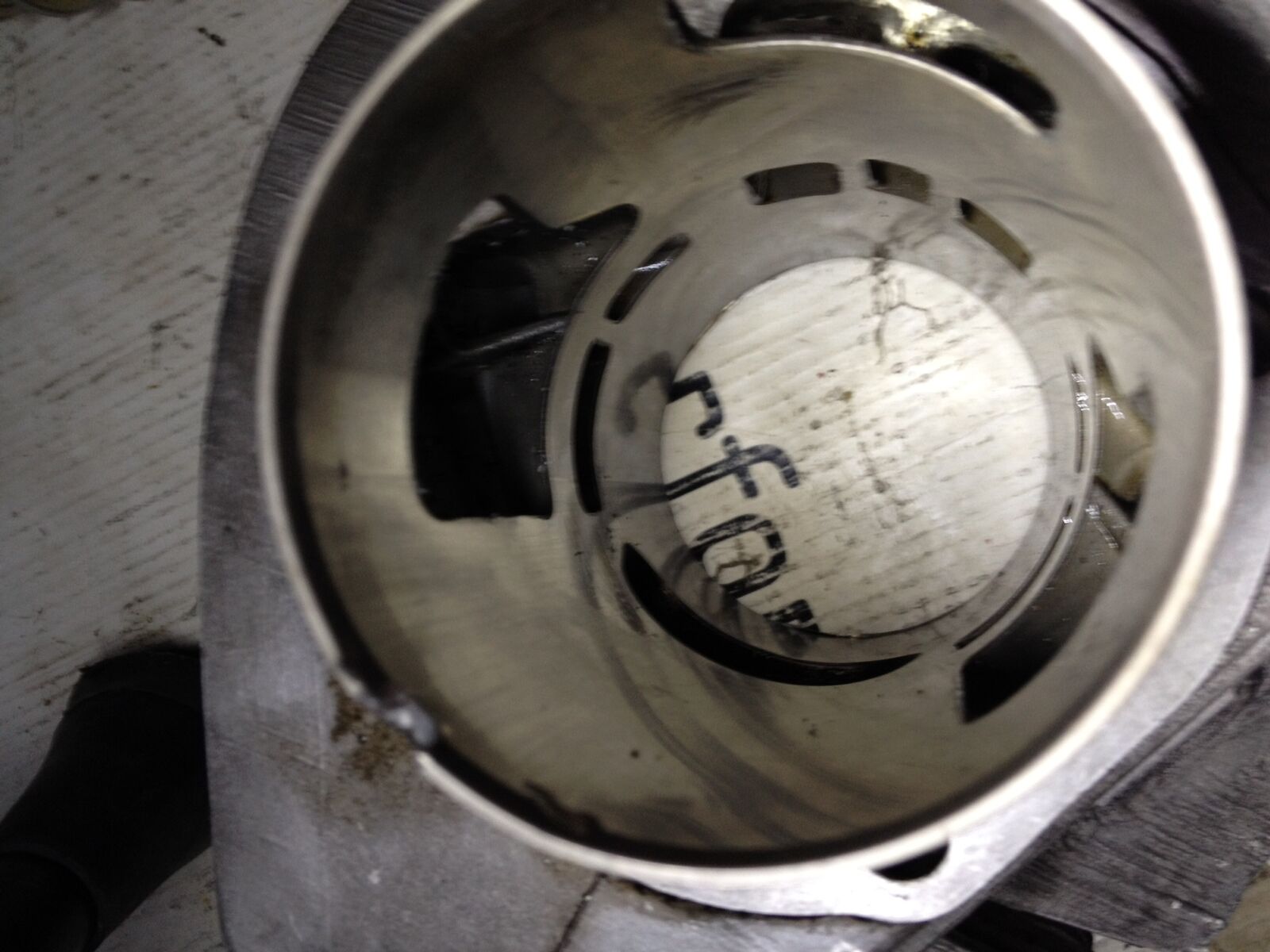

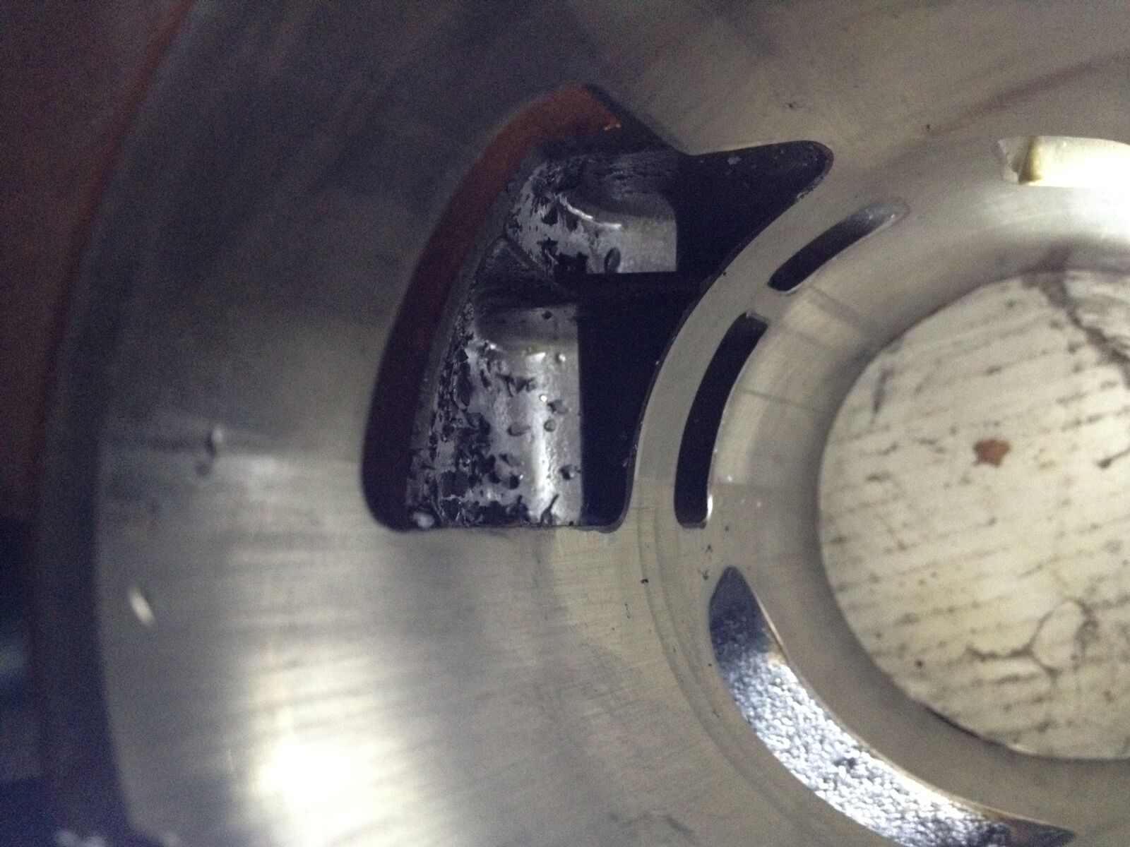

    Yo, man beachte bitte den Arai Helm 90´s Style mit in neon mit pinken Blümchen aus meiner wilden CBR Zeit Mitte der 90er :-7
    Ich hoffe echt, dass das Gehäuse zu richten ist, DS muss dann ggfs. auf Männermembrane umgebaut werden aber mir geht es um das Loch in 6Uhr im Gehäuse am Zylinderfuß zwischen den Hälften, hoffe, dass man das wieder verschließen kann. Ärgerlich zudem, dass ich mir grad nen neuen MRP DS ASS gekauft habe, jetzt ist wohl ein Membranekasten fällig! Die neue DS Welle hat sich dann ja auch erledigt :+1
    Welle und Kolben platt, eh klar. Den Zylinder hats tatsächlich nur am Fuß erwischt. Was weiter am Gehäuse panne ist, weiß ich heute Abend.
    Drückt mir die Daumen!
    Ps.Sollte noch jemand die Polinistenwelle mit dem schlechten Pleul verbaut haben, wurden letztes Jahr verkauft, bitte raus damit, es besteht Lebensgefahr!
    Bitte nehmt Euch das Topic zu Herzen, ich hatte die neue Welle schon zu Hause liegen, jetzt ist es dafür zu Spät :+4
    Bei mir war es nur ein geiles määääääääh im Dritten, bis es bei ca. 90km/h plöpp gemacht hat und gut, habe entweder sofort die Kulu gezogen oder der Hobel ist so mit Gang weitergerollt,
    ich weiß es nicht aber als ich im Leerlauf kicken wollte, war da null Wiederstand.
