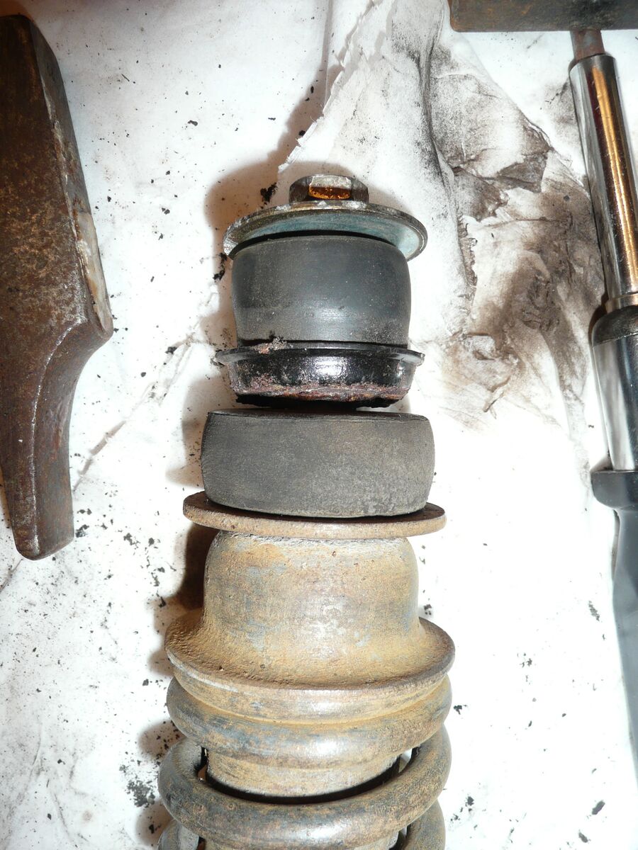

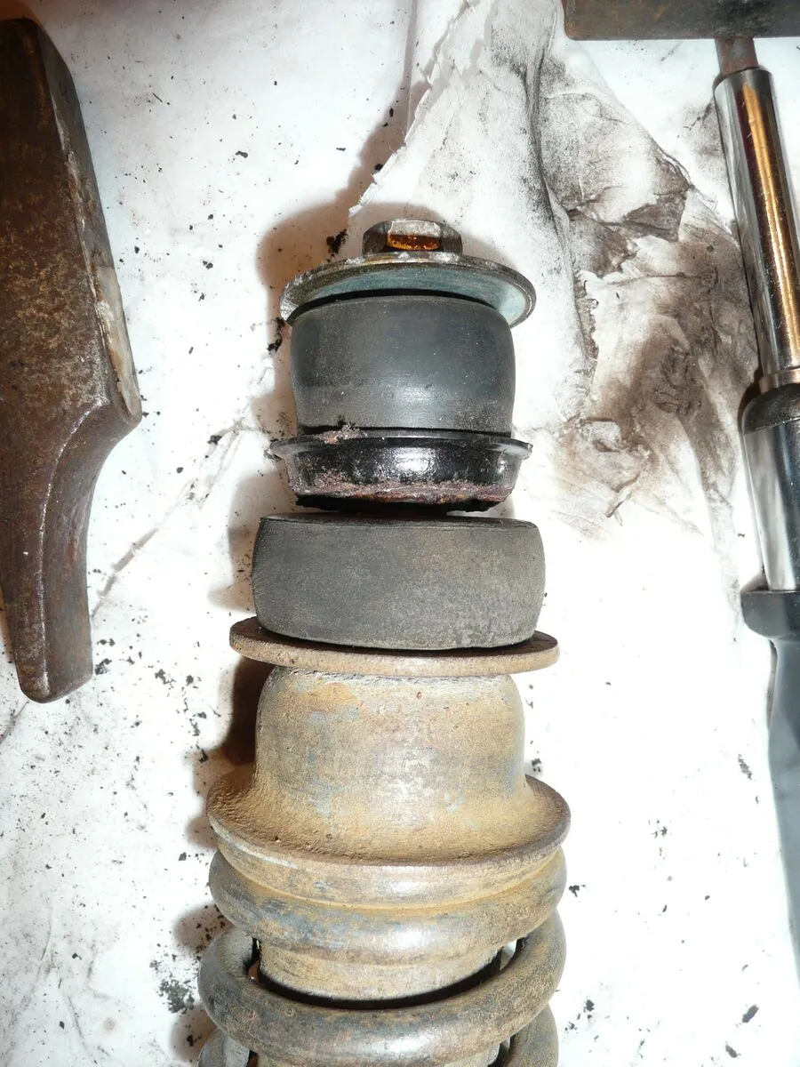

    habe heute den Stossdaempfer ausgebaut, weil ich den Bereich wo der Motor sitzt sauber machen will wegen Rost usw.
    Habe den Stossdaempfer raus aber das sieht in der oberen Halterung komisch aus,
    Oben sitzt die Schraube, dann ein Sicherungsring, auf dem Bidl nicht zu sehen, dann die grosse Unterlegscheibe dann der Gummipuffer
    dann eine Art Teller, ist der urspruenglich am Rahmen angeschweisst, also oberhalb des Loches im Rahmen, wo der Stossdaempfer
    durchgefuehrt wird ? Unter dem Teller kommt noch ein Gummipuffer der sitzt unter dem Loch vom Rahmen.
    Was hat es mit diesem Teller zwischen den Gummis auf sich ? Wenn der abgegammelt ist, wie habt ihr das bei euch geloest ?

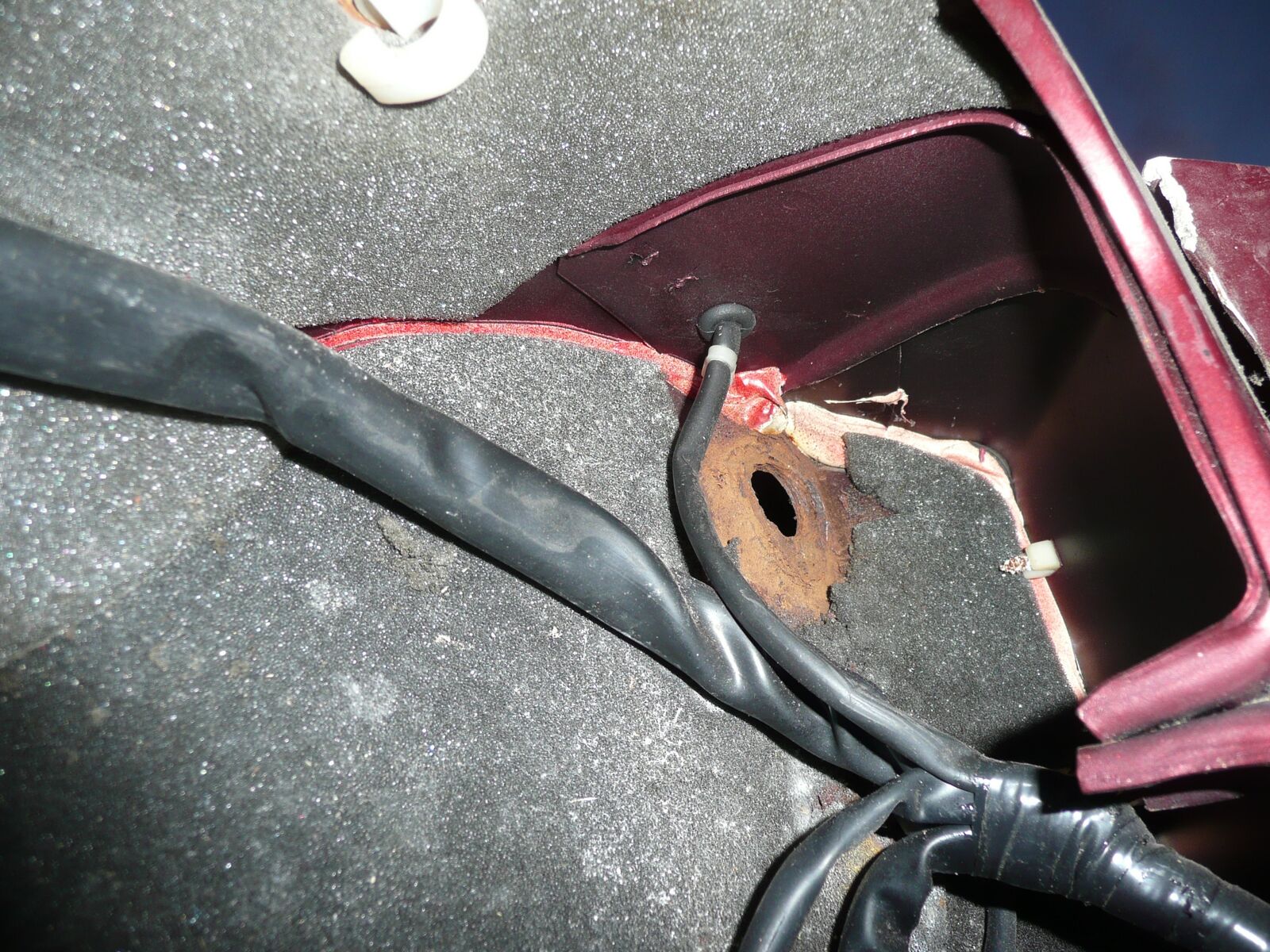

    Ich habe kein Schweissgeraet und auch keine Ahnung davon, dieser Teller scheint auch am Ende zu sein.
    Sichtweise von der Sitzbank aus.
    Was macht ihr bei solchen Roststellen, es ist hier nicht Durchgerostet , man kann es noch abschleifen, aber es geht langsam los,
    so wollte ich das nicht lassen, denn es wird nicht besser.
    Waere es Sinnvoll, Staender und Bremspedal abzuschrauben und den Rost
    wegschleifen, dann mit Nitroverduennung entfetten und dann mit Zinkspray
    da drueber, oder besser Rostschutzgrundierung nehmen ? Was waere da zu empfehlen, was dann dadrueber, den Rotton habe ich nicht.
    Wo der Auspuss spaeter reinkommt, entsteht ja Hitze, da wird Farbe vermutlich verbrennen, habe den Sito neu gekauft, der soll ja auch fix Gammeln, ist es Sinnvoll
    schwarze Hitzebestaendige Farbe ueber den Sito zu machen und auch gleich in den Bereich wo der Auspuff später seinen Dienst verrichtet ?
    Welche Farbe / Spraydose nehmt ihr fuer so etwas ?
    Gruss Rotte

    ich kann das auf dem ersten bild irgendwie gar nicht erkennen, aber wenn dir die stossdämpferaufnahme weggegammelt ist, dann hast du ein großes problem.
    es soll leute geben, die das erfolgreich haben schweißen lassen - ich selber wollt so ein flickwerk nicht fahren, würd mich immer ein bisschen wie münchhausen auf der kanonenkugel fühlen glaub ich :wacko:
    mehr dazu kannst du hier nachlesen: federhalterung durchgerostet?

    Joa, der Teller ist vom Rahmen abgegammelt. Normalerweise ist der dort festgeschweißt. Du solltest auch mal den Schaumstoff im Rahmen über die gesamte Breite auf Höhe des Lochs zur Befestigung des Federbeins entfernen - evtl. ist da noch mehr Rost. Bei einem PK Rahmen lohnt dann meist der Aufwand der Instandsetzung nicht, wenn man dafür jemanden beauftragen muss. Dafür sind PK Rahmen noch zu günstig zu kaufen.

    Naja, wenn da anstaendiger Stahl drauf kommt, Ober und Unterseite, dann wird es bestimmt wie frueher sein.
    Nur wie soll ich diesen Teller ersetzen ? Vor allem ich habe kein Schweissgeraet usw, hier im Umkreis bezahlste dich dumm und bloed fuer Teile oder Dienstleistungen.
    Ich werde wie pkracer schrieb, mal den Schaumstoff rausmachen, muss ja ehh weg, wenn da Geschweisst wird, wenn das alles sehr angegammelt ist hat es wohl mit den Rahmen keinen Sinn mehr, dann gebe ich das Projekt auf, im allgemeinen auch unten beim Staender nur Flugrost, also nichts durchgegammelt, na mal sehen was mich unter dem Schaumstoff erwartet. So ein Mist, das die Rotte so eine Aktion wird, haette ich nicht gedacht.
    Wie habt ihr das mit diesem Teller geloest ? Ohne geht es ja nicht, da das Gummi sich dort ja in alle Richtungen bewegen kann, und immer in de Fuehrung des Tellers bleibt. Nur ein Loch geht nicht.

    soweit ich das sehe, ist doch nur der halteteller des gummis ab!? das blech sieht soweit auf dem bild jedenfalls noch ganz gut aus?
    • May 28, 2011 at 22:01
    Der Teller hält den Stoßdämpfer im Rahmen und verhindert das die Kolbenstange des Stoßdämpfers während der Fahrt an den Rahmen schlägt und Geräusche und Vibrationen sich auf die Karosserie übertragen , würd den Rahmen in dem Bereich Sandstrahlen lassen und neu anschweißen indem du 4 Kleine Löcher reinbohrst und neu verschweißt oder schweißen lässt , achte dabei drauf das der Halter mittig zum Loch liegt und nach dem schweißen wieder die Schweißpunkte abschleifen damit es eben ist für die Auflage des Gummies .
    Hallo und Danke fuer das Melden.
    Ok, das mit dem Klappern habe ich verstanden, auch das die 2 Gummis daempfen und die Stossdaempferstaenge etwas weicher liegt als wenn sie an das Gehaeuse donnert.
    Oben und unten eine Stahlplatte einschweissen lassen versteh ich auch, wobei unten 2 Streben sind ? Somit wird das Gewicht welches vom Stossdaempfer kommt auf die Platten verteilt.
    Die Stossdaempferstange scheint mir auch nicht exakt gerade vom Motor hoch zu kommen, wenn der Motor beim fahren hoch und runter geht, scheint mir auch die Stange etwas schraeger zu werden, wie kann ich das dann ausgleichen, ohne das die Stange in der Lochfuehrung diese beruehrt ? Mir scheint ohne diesen Teller geht das nicht, oder ? Sitzt der Teller Werksmaessig eigentlich exakt gerade zum Rahmen, oder etwas schraeg ?
    Wie kann ich diesen Stossdaempfer Teller ersetzen, das Gummi oben ist dort ja eingelassen, somit kann sich damit auch der Winkel etwas aendern wenn man faehrt.
    Gruss von der Rotte
    • May 29, 2011 at 18:23
    Wenn der Stoßdämpfer nicht mehr grade zum Motor steht wird wohl das Gummielager unten am Motor defekt sein. Beim Anschweißen der Oberen Stoßdämpferaufnahme brauchste nur beachten das er mittig zum Loch sitzt . Übrigens geht auch schon mal ganz gerne das vordere Schwingenlager kaputt das merkste wenn der Motor frei hängt und der Stoßdämpfer ab ist dann mußte quer zur fahrrichtung dran wackeln wenn Spiel da ist Motor raus und Lager umpressen !

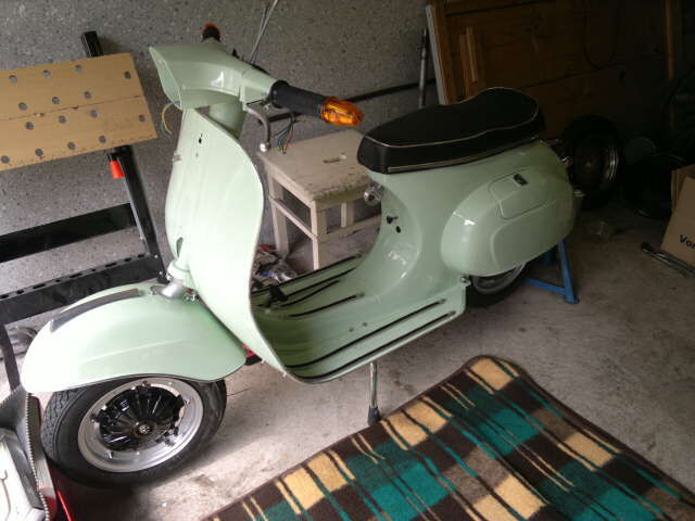

    So sah meine v50 aus :
    Ist fast fertig ...

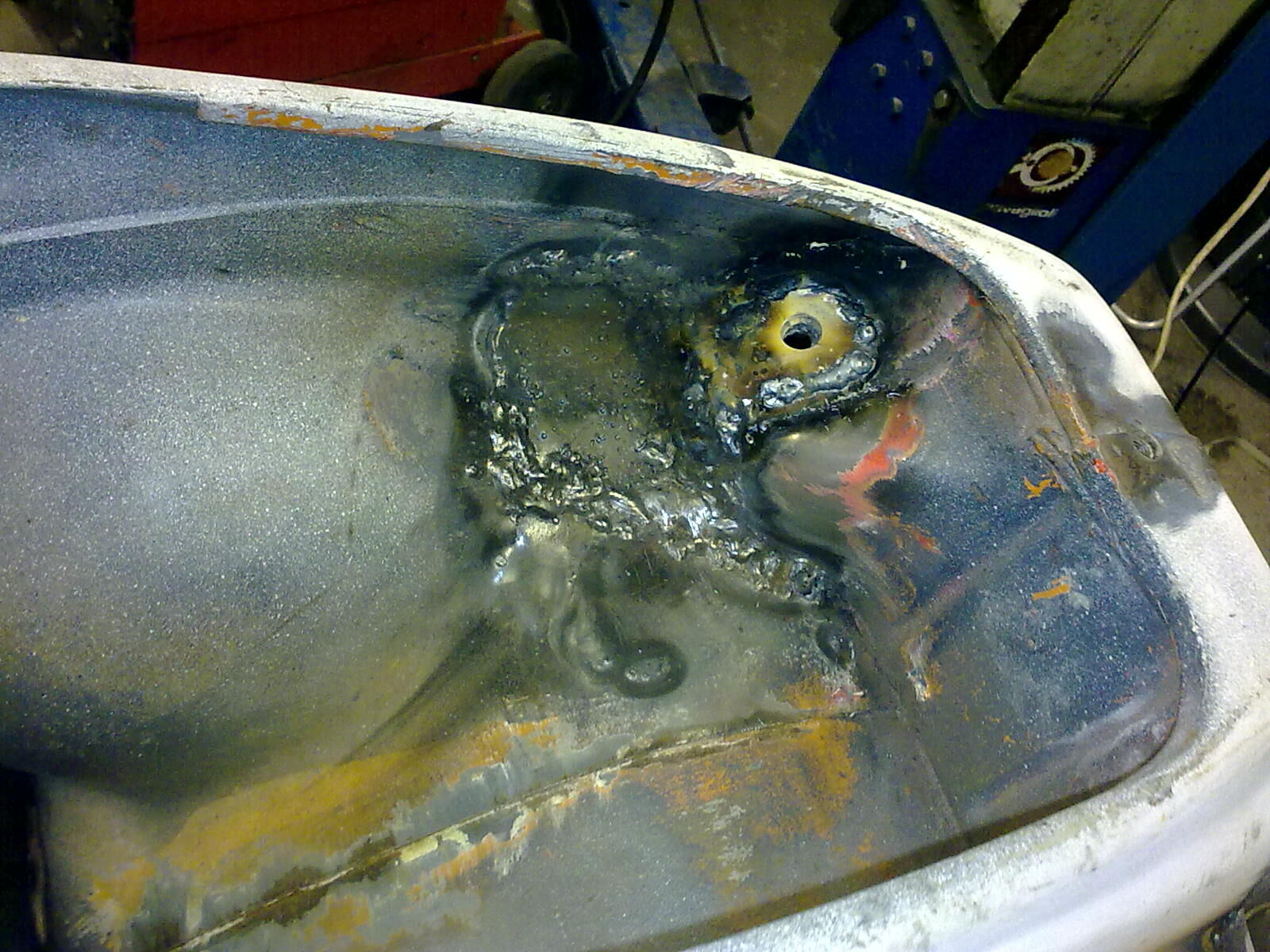

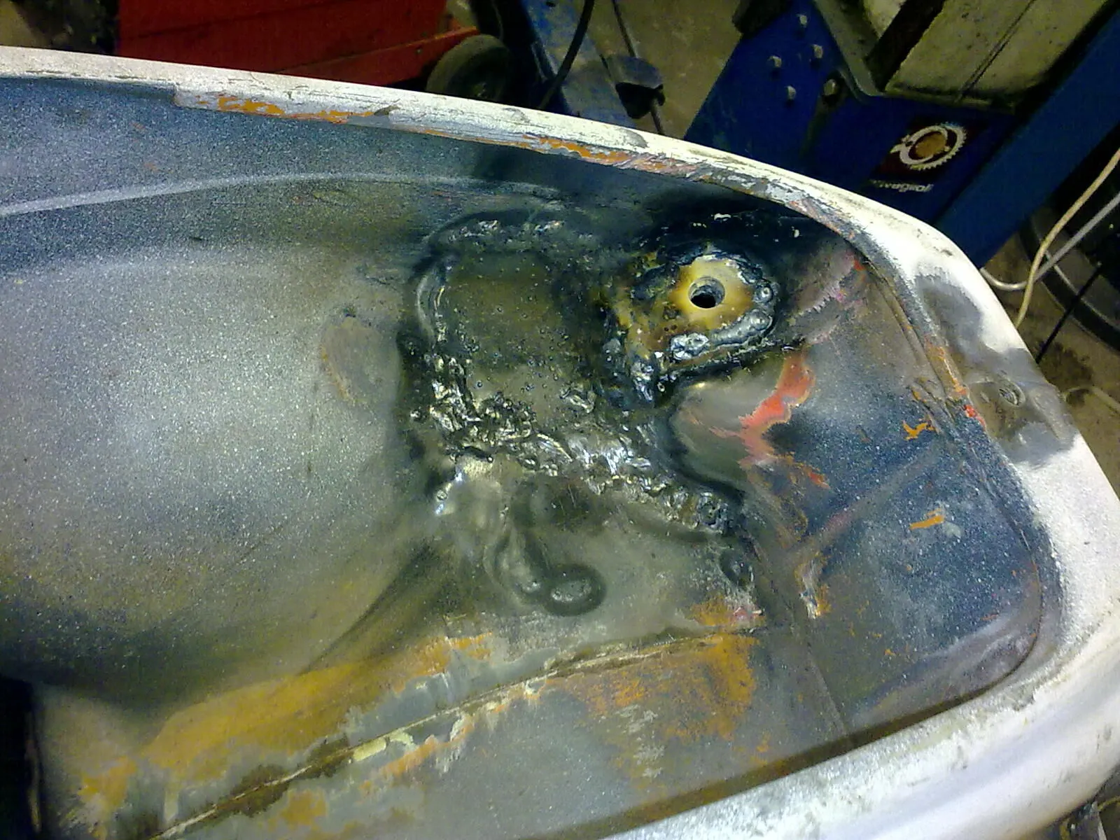

    Die Halterung hat mir endlich eine Werkstatt geschweisst, auch fand ich jemanden der die Rotte da hingekarrt hat.
    Die haben das abgeschliffen, behandelt und einen aehnlichen neuen Teller draufgeschweisst, sieht gut aus,
    dann so Zeugs drueber wegen Feuchtigkeit usw.
