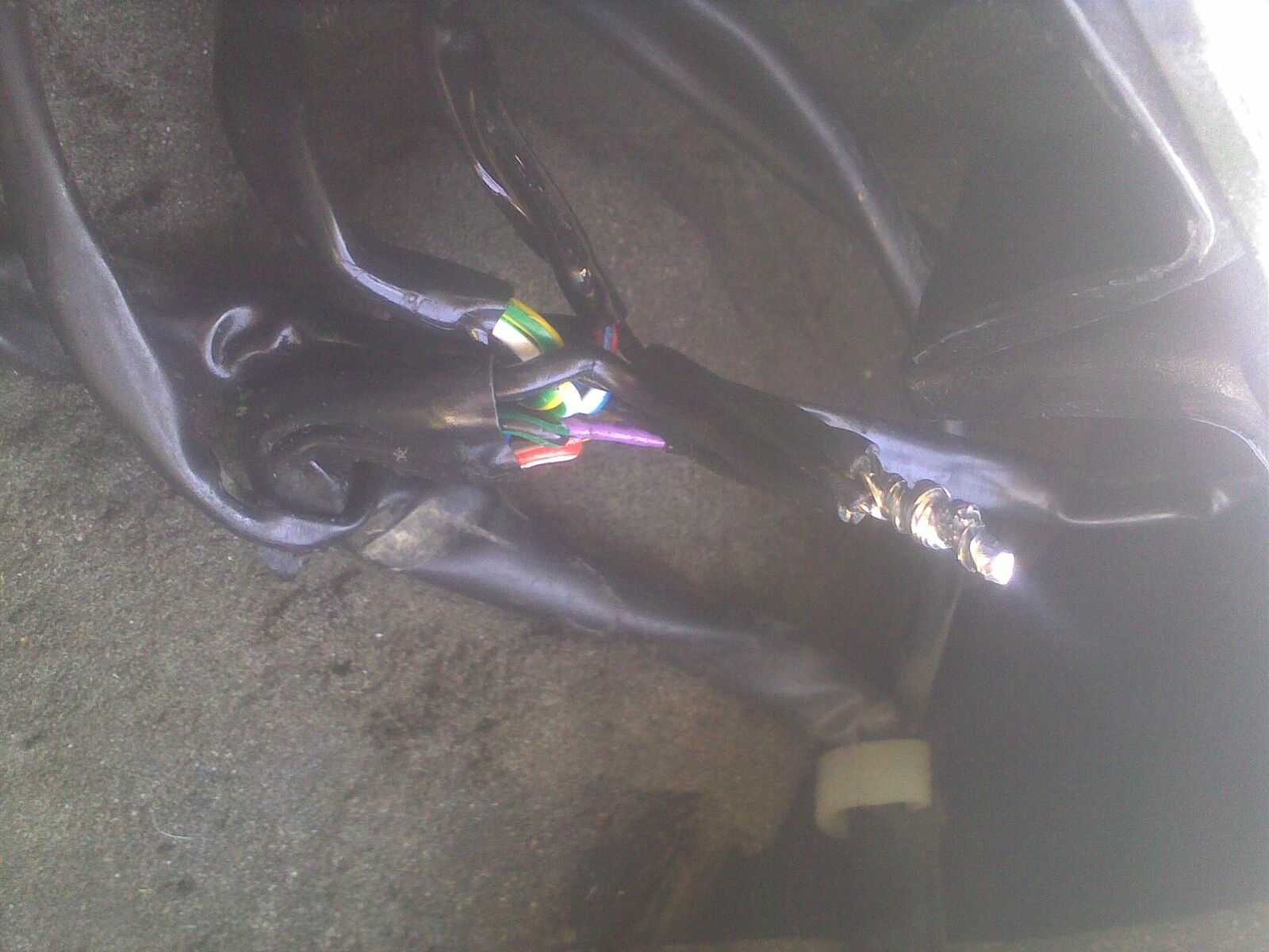

    3.) schaut mal das angehängte bild an und vll wisst ihr ja was das ist. Hab ich hinter dem tank gefunden. War das von werk aus so? keine angst hab nen schrumpfschlauch drüben getan.

    zu 3. hab ich noch nie gesehen, vlt weiß jemand anders hier welche funktion das teil da hat. mit dem schrumpfschlauch hast du auf jeden fall nichts verkehrt gemacht.
    naja, wer so etwas zusammenlötet muss schon gut sein ;) ich wart einmal auf andere meinung :rolleyes:
