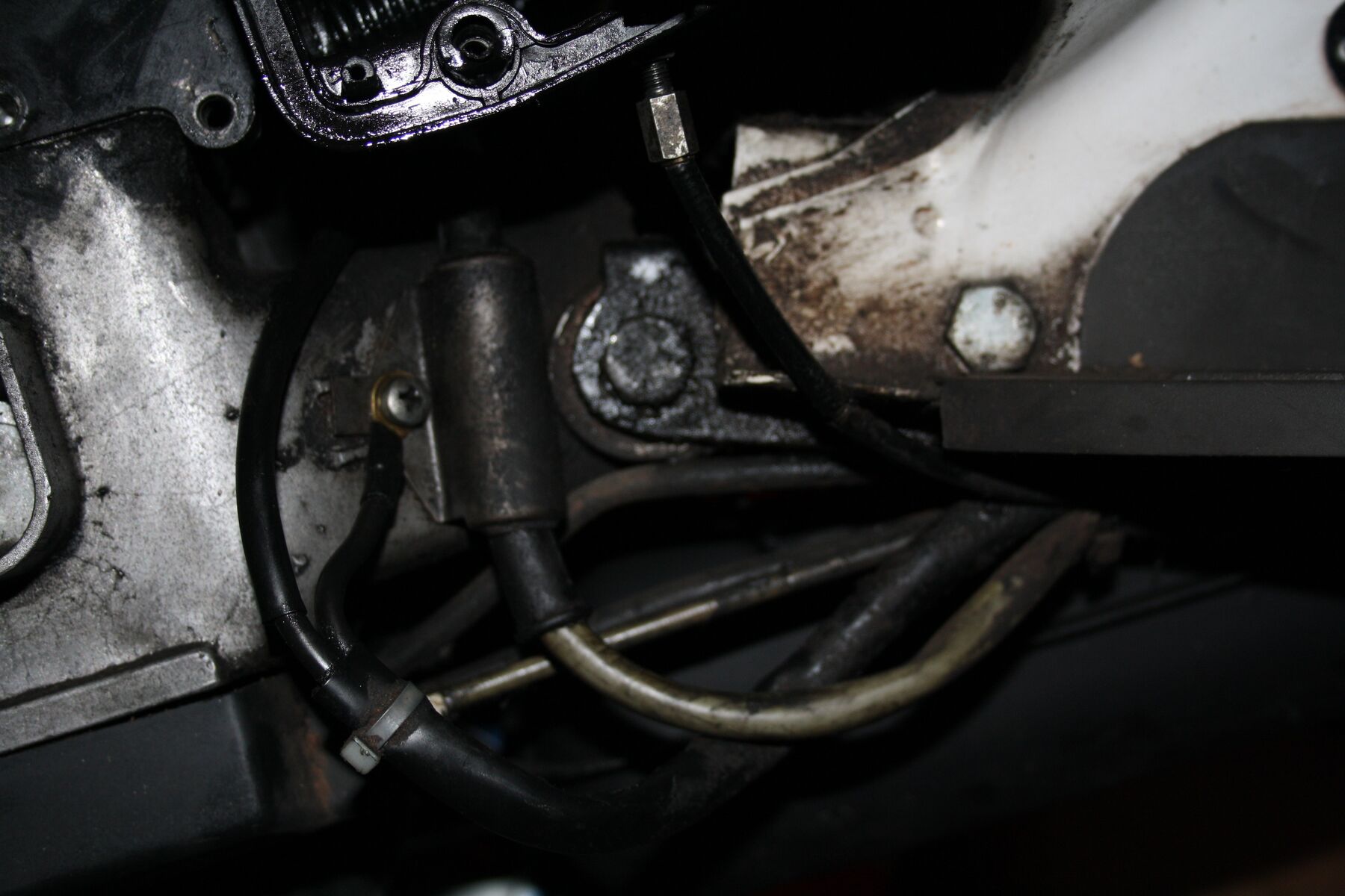

    Habe mal nach dem Seilzug für die Gangschaltung geschaut und nix gefunden. Vlt kann mir jemand auf dem Bild makieren, was gemeint ist. Übrigens die Vario hab ich auf, der Keilriemen ist hin (total abgenutzt) und die Rollen sehen komisch aus werde morgen Bilder einstellen. Danke

    Auf dem Bild unten linke Ecke: Dort ist die Plastikabdeckung zu sehen, wo der Gangzug endet. Du musst den Deckel abschrauben. Dort endet auch der Gaszug und der Bremszug für die Hinterradbremse. Also erst das schwarze Teil demontieren und Du bist dem Gangzug ein ganzes Stück näher.

    Achso, ok habe Verstanden:-) Und dann einfach dran ziehen oder schieben?, damit der Gang 0 wieder drin ist?

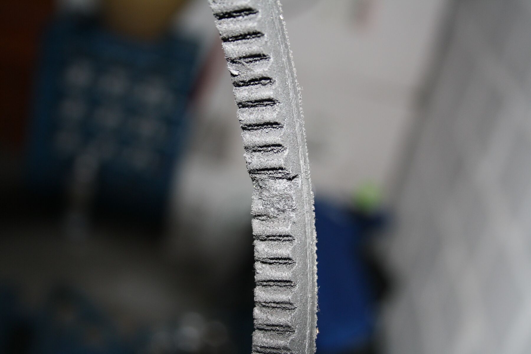

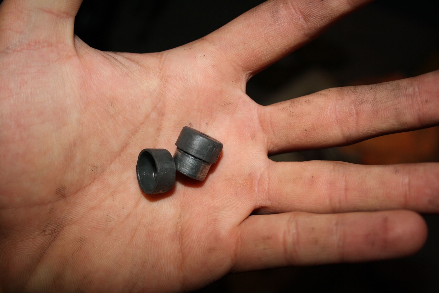

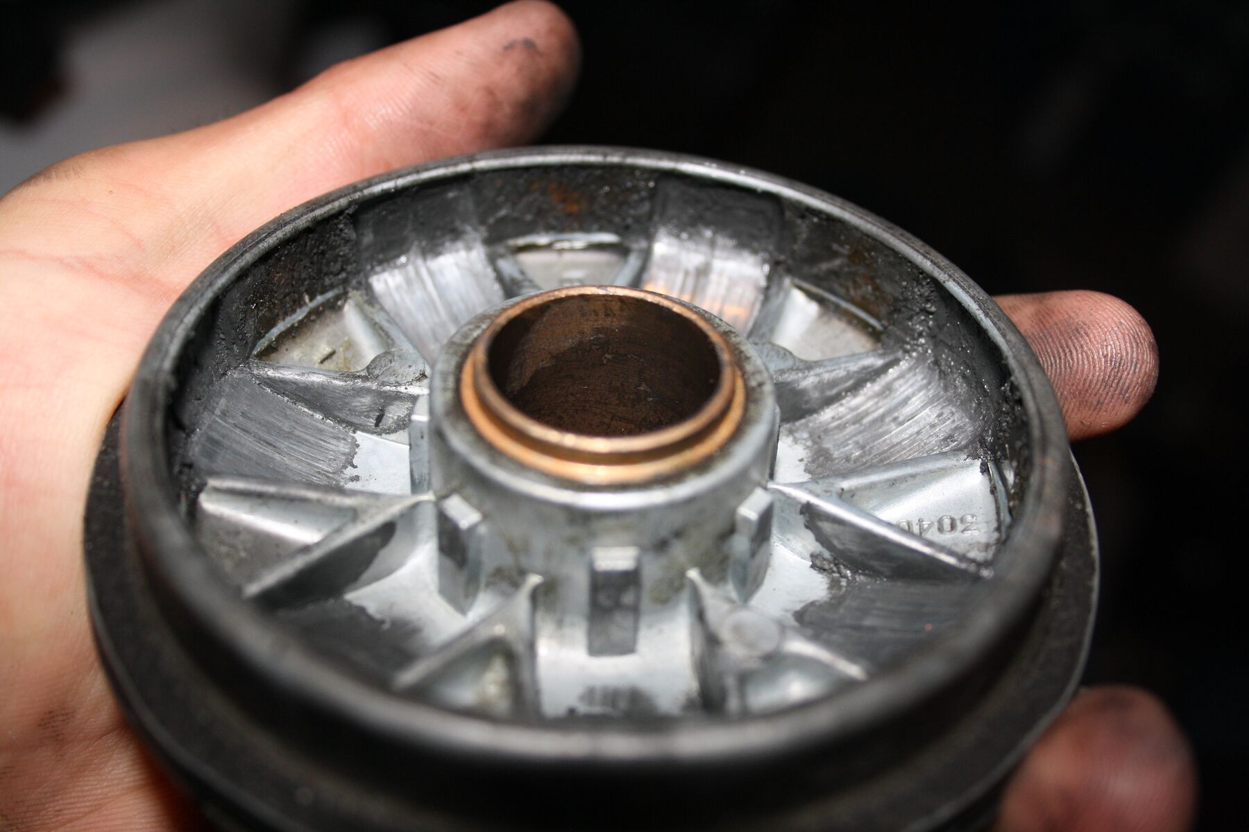

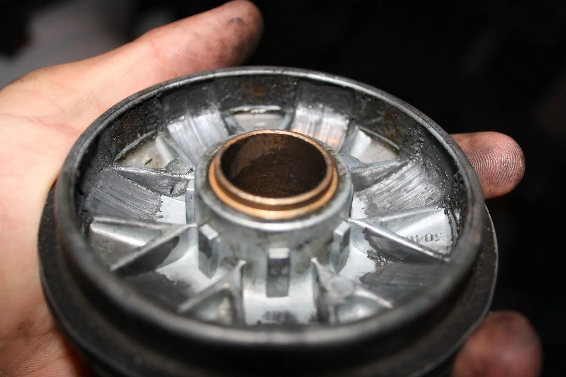

    Also habe die Variomatik geöffnet, Keilriemen ist wohl hin und die Gewichte (5g schwer) sehen auch nicht mehr gut aus. Was haltet ihr von und wo bekomme ich die Richtigen Gewichte wieder her und welches Gewicht sollten diese haben? Denkt ihr das das Leistungseinbußen daran liegen kann? Vergaser sieht von außen Top sauber aus:-)

    Solange die Gewichte nicht in irgend einer Art und Weise defekt sind, drin lassen. Die Teile sind im Original nicht mehr zu bekommen und die nachgebauten Teile (Bastlerware) ist nur selten (eher nie) besser als die Originalware.

    Vario reinigen, fetten und wieder verbauen. Wie man auf den Bildern sieht, hatte der Vorbesitzer die Rollen auch geschmiert. :D
    Den Riemen auf jeden Fall tauschen. Wenn Du einen Lufi-Schwamm (neu) zur Hand hast, dann rein damit. Zum testen, kannst Du ggf. auch mal auf den Schwamm verzichten. Dauerhaft nat. nicht.

    Nur noch eine Frage wegen dem Gang 1, habe den Plastikdeckel unten rechts ab, was muss ich nun tun damit ich den gang 0 reinbekomme und die Vespa sich schieben lässt? Soll ich evtl. ein Bild reinstellen um zu zeigen ob da die Klammer fehlt?

    Schau mal unter die Vespe. Am hinteren Ende des Motorblocks ist ein Hebel, der mit dem Schaltdraht (es ist kein wie z.B. der Gaszug, sondern ein starrer Draht) verbunden ist. diesen drückst Du nach hinten und die Vespa ist wieder auf neutral. Weiter vorne am Motorblock müsste die Gangdrahthülle mit einem Clip arretiert sein. Das erlaubt das Ein- und Auslegen der Fahrstufe. Fehlt der Clip, lässt sich die Fahrstufe I zwar einlegen, eine Schlatung auf Neutral = 0 ist aber dann nicht mehr möglich.

    Habe das mit dem Gang nach einer Ewigkeit gefunden und auch hinbekommen :) Werde jetzt die bereits erwähnten Teile bestellen und einbauen, teile danach umgehend mit ob alles geklappt hat.
