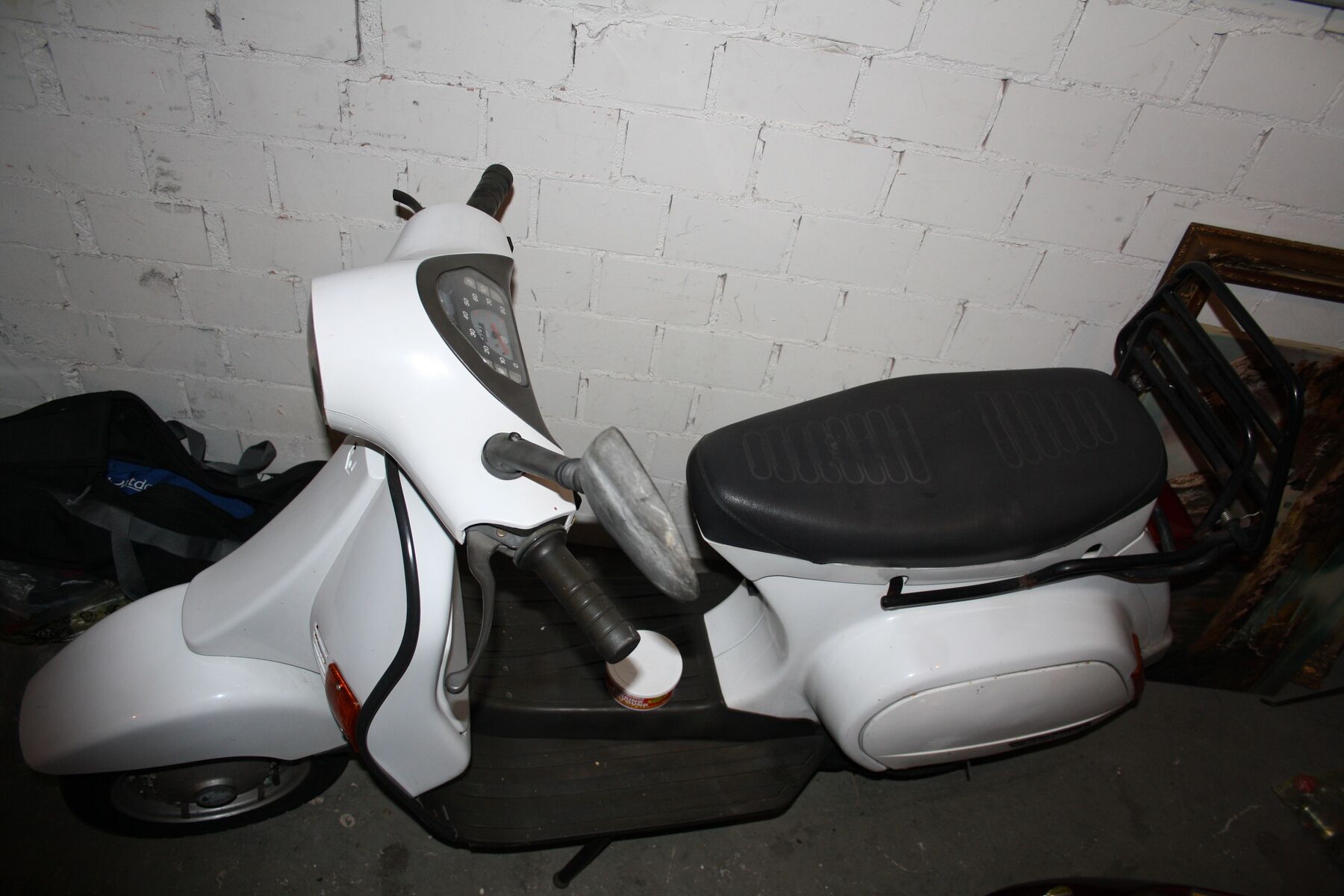

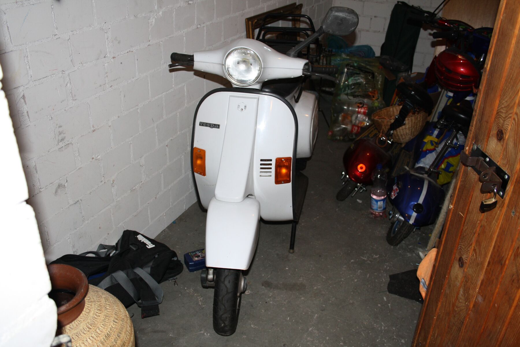

So erstmal danke für die Vielen Tipps:-) Freue mich über jede nützliche Antwort. Nun zum Problem, habe wie auf den Bilder zu erkennen den Roller im Keller stehen und deshalb kann ich den Motor nicht starten, habe jetzt versucht den Roller etwas zu bewegen und dann zu schalten geht aber alles nicht bleibt bei 1. Rückwärts lässt sich die Vespa ohne Probleme schieben. Ich denke ich werde die Kleinen Reperaturen selbst vornehmen und wegen dem Motor gehe ich dann lieber zur Werkstatt, es läuft wirklich alles nur läuft er max 45 km/h.
