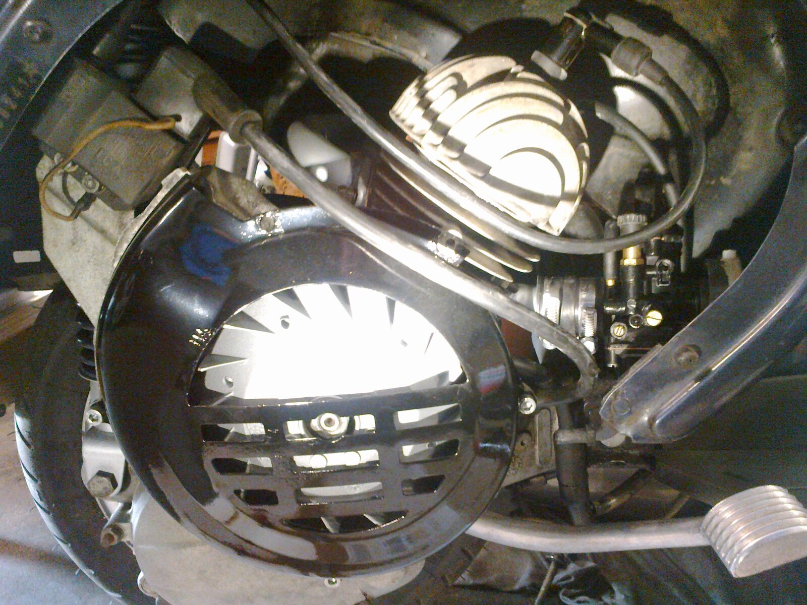

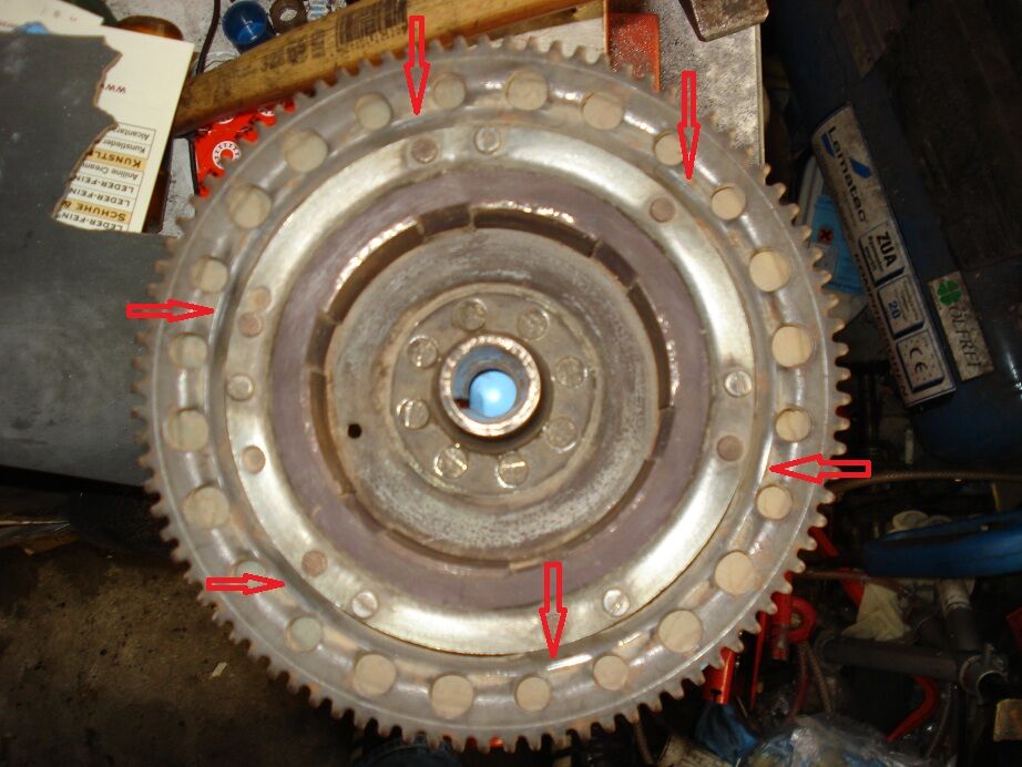

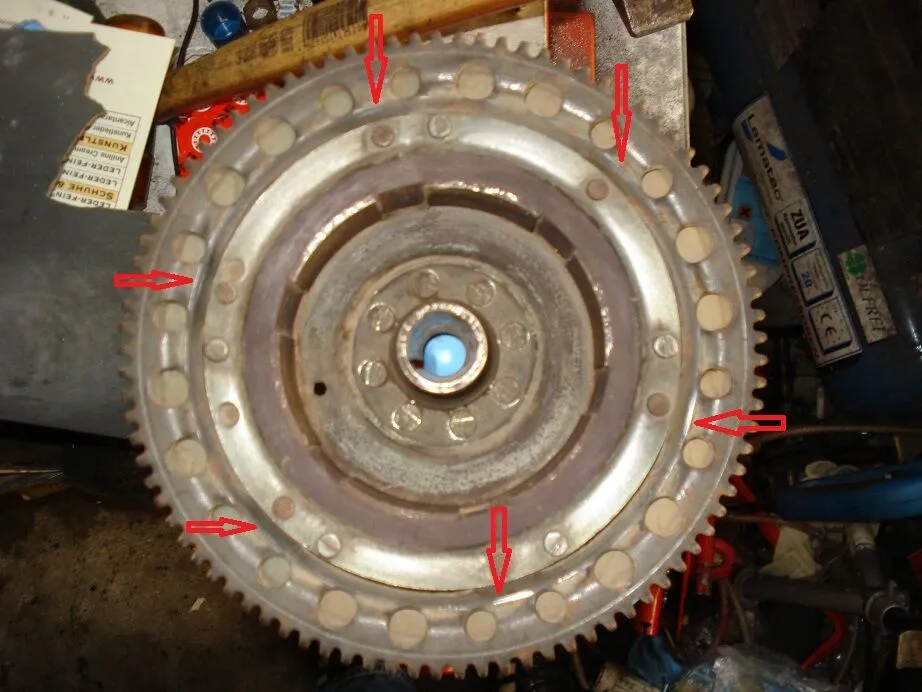

    Ich wollte heute das "neue" orginale HP4 Polrad montieren und musste leider feststellen, dass der Elekranz am Gehäuße schleift. Wenn man das LüRa anzieht blockiert es sogar ganz. Das abgedrehte orginale läuft tadellos!
    Das Gehäuße ist ein orginales XL2 ohne Elestart. Das sollte doch nicht sein, oder?
    Edit: Kann wohl doch, da die Elestartgehäuße sich an dieser Stelle von den "normalen" unterscheiden... ...also wech mit! :whistling:
    jo.. das hatte ich auch. die irgendein vollhorst sowieso schon die nieten für den elestartkranz abgeflext hat, habe die diese rausgeschlagen und mit schrauben ersetzt und gleichzeitig unterlegscheiben als spacer druntergesetzt. jetzt passt alles und läuft super!

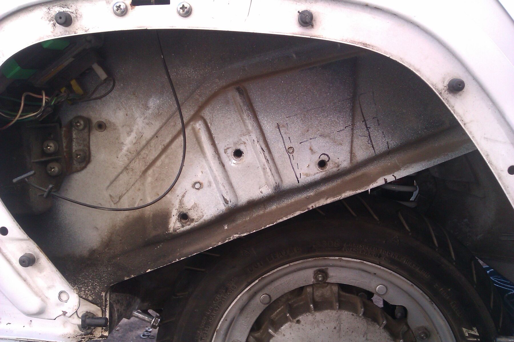

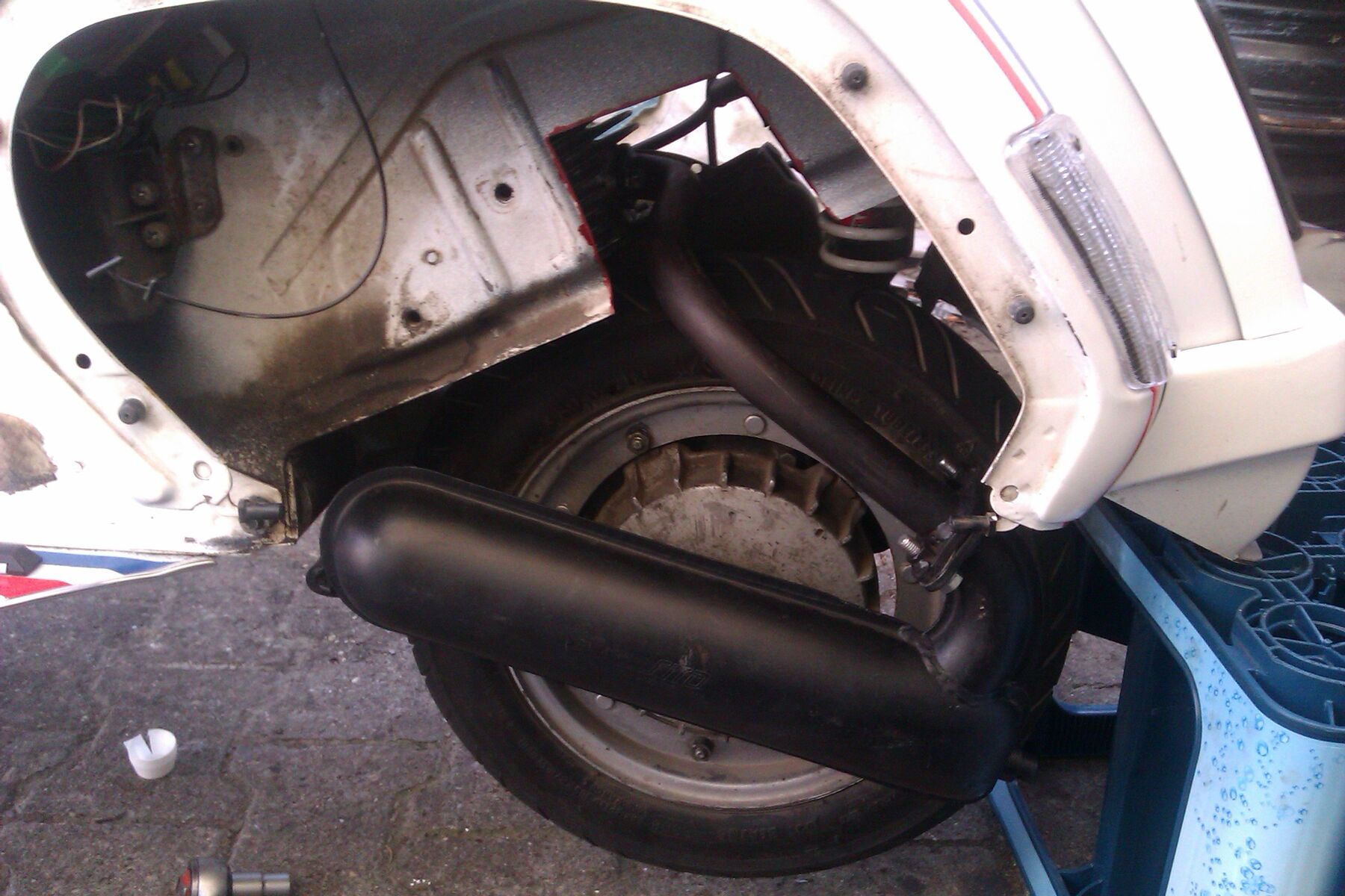

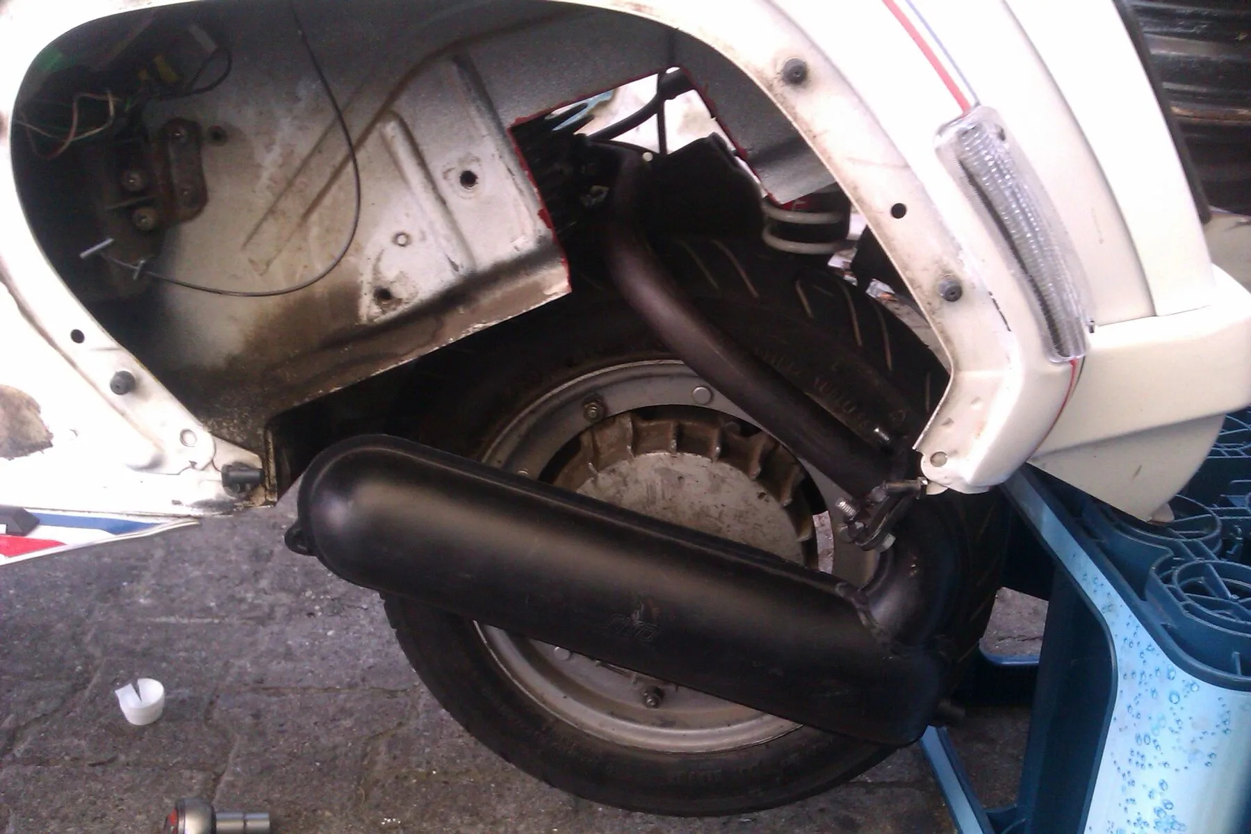

    Hab heute endlich das schöne Wetter genutzt und Platz für die restlichen Auspuffanlagen geschaffen :!:
    Da ich noch eine V50 Banane rumliegen hatte habe ich die kurzerhand draufgeschraubt, nachdem ich feststellen musste dass ich für den PM40-Klon erst mal ne Halterung basteln muss.
    Hab dann die Kiste angeschmissen und - WOOOOWWW - verflixt und eins - die Kiste zieht super unten raus! Man kann die Gänge nur so durchschalten; dafür ist die ÜS echt zu kurz! :thumbup:
    Leider konnte ich die Vespe nicht warmfahren und ne ausgiebige Runde drehen um auch die Spitzenleistung zu testen, da sich die Handschuhfachverriegelung verabschieded hat und ausgerechnet darin sich meine letzte Flasch 2T-Öl befindet; der Tank is natürlich leer.... X(
    Egal, bin echt positiv überrascht! Hätte nie gedacht dass die Banane soviel bringt!

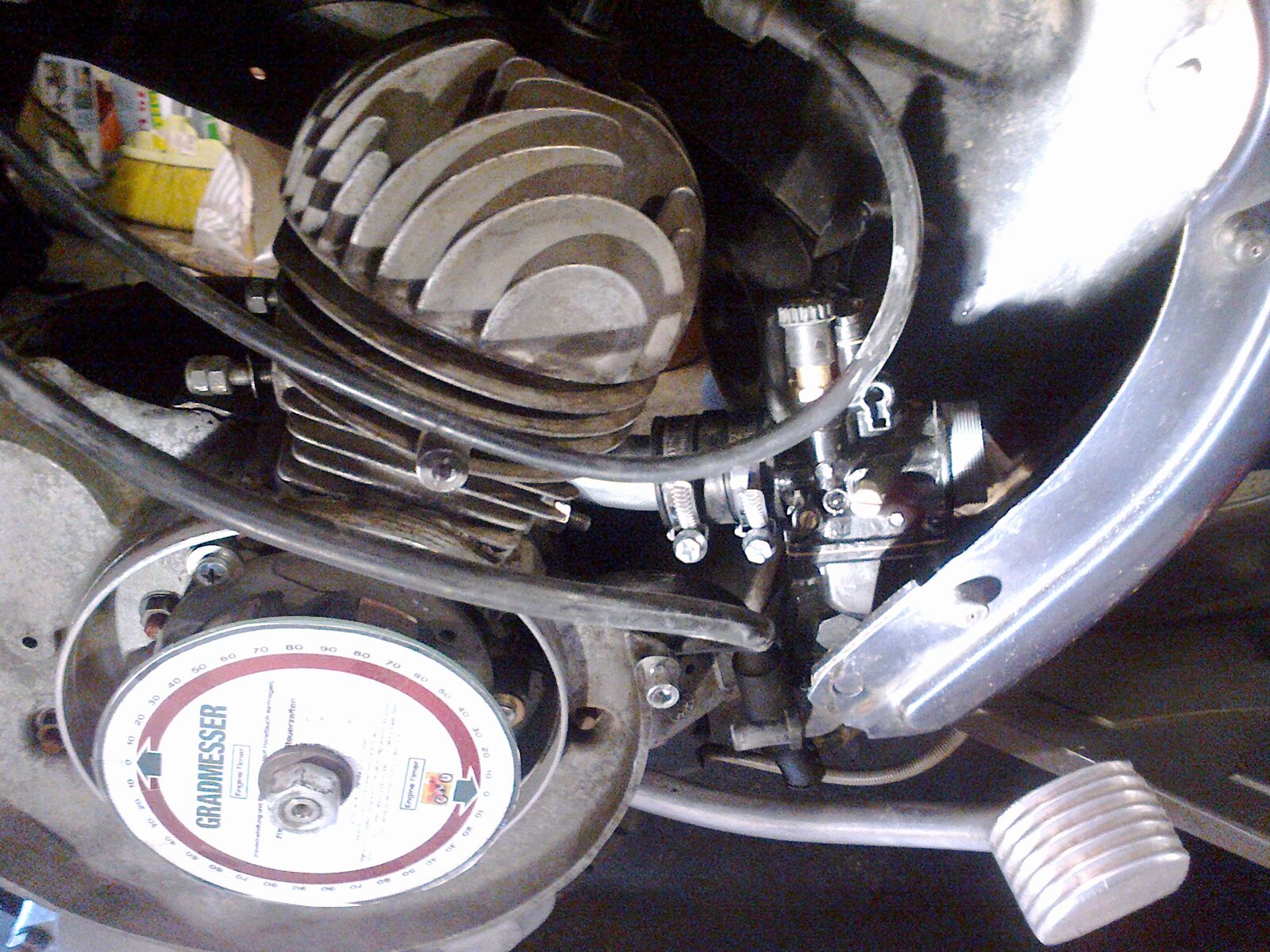

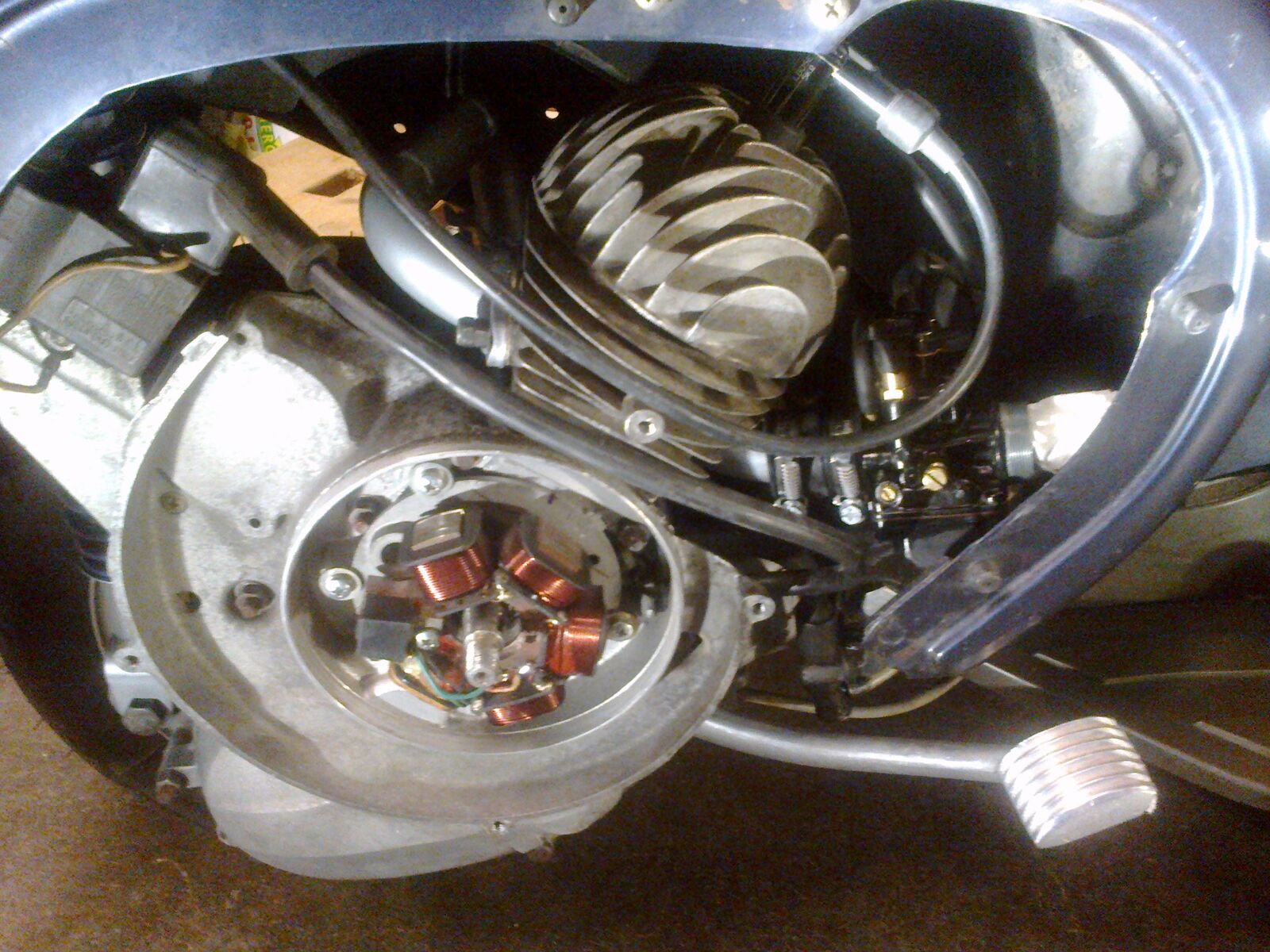

    ich habe noch eine kleine frage: wenn man den zylinder um 180° verdreht, muss man dann nur den kolben in umgekehrter richtung verbauen, und kann man die originalzündung nachstellen sodass alles passt, oder muss man da noch etwas beachten?
    Da ich nämlich massive platzprobleme habe mit der momentanen anordnung, möchte ich den zylinder noch gerne drehen.

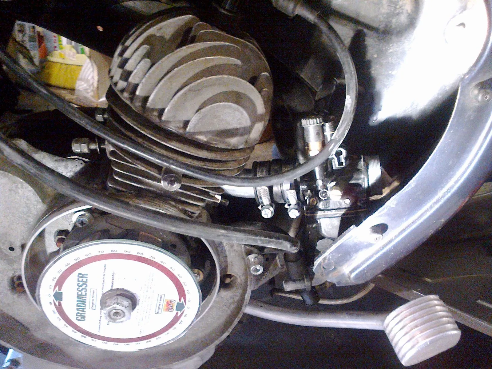

    Naja, eigentlich wäre alles perfekt, wenn halt noch platz wäre um einen luftfilter einbauen zu können. Und da sie sowiso noch immer nicht richtig/nicht läuft aus welchen gründen auch immer, habe ich noch ein bisschen zeit dafür, die frage ist jedoch gibts da auch einen auspuff den man da verbauen kann, oder heißts dann do it yourself??

    Bevor ich die 10 Seiten lese: warum hast du denn den ASS so gewählt, das der Vergaser nun da "rumhängt" ???

    Um den vergaser leichter abstimmen zu können, und um einen kürzeren ansaugweg zu erhalten (vielmals bessere gasannahme, höhere drehzahl....). das waren die Hauptgründe, und funktionieren tuts ja auch perfekt bis auf den nicht vorhandenen platz für einen luffi.
    MfG
    okay, macht Sinn... bringt dann Zylinder drehen überhaupt etwas, wenn du dann extrem einfederst? Dann hast du doch auch keinen "richtigen" Platz für einen Luftfilter...
    Von dem Ansauggeräusch ganz zu schweigen...
