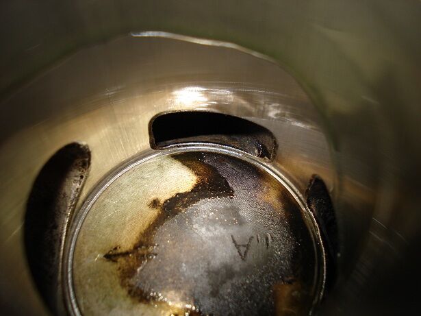

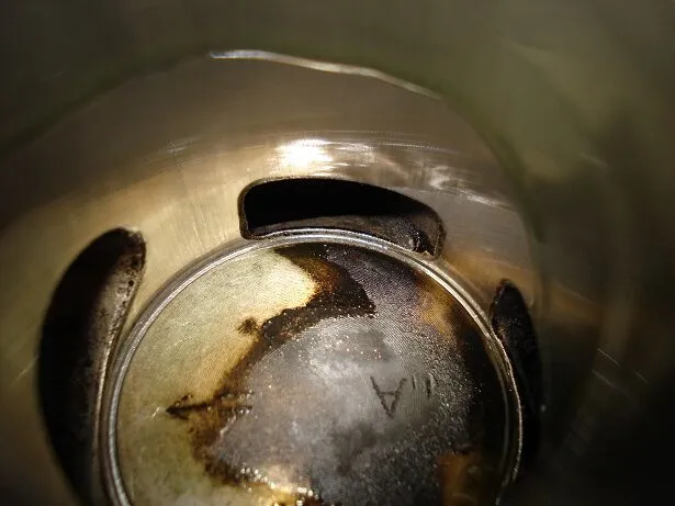

    Also habe nun ca. eine QK von 1,5 mm. Weniger geht wirklich nicht, da sonst die Elektrode der ZK auf dem Kolbendach anschlägt!
    Mal schauen wie der Motor jetzt läuft...
    Im Anhang mal ein Bild von der Kolbenstellung in UT :thumbup:

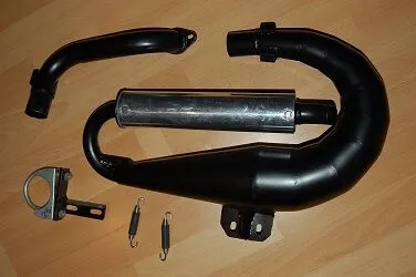

    Habe jetzt auch noch einen Nixe-PM40-Klon gekauft. Ist noch auf dem Weg zu mir...
    Der Motor ist soweit zusammen; Mann hat der jetzt Kompression! Sobald die letzten Kleinteile für den 19-er Gaser da sind gehts los mit Probefahren!!! :D
