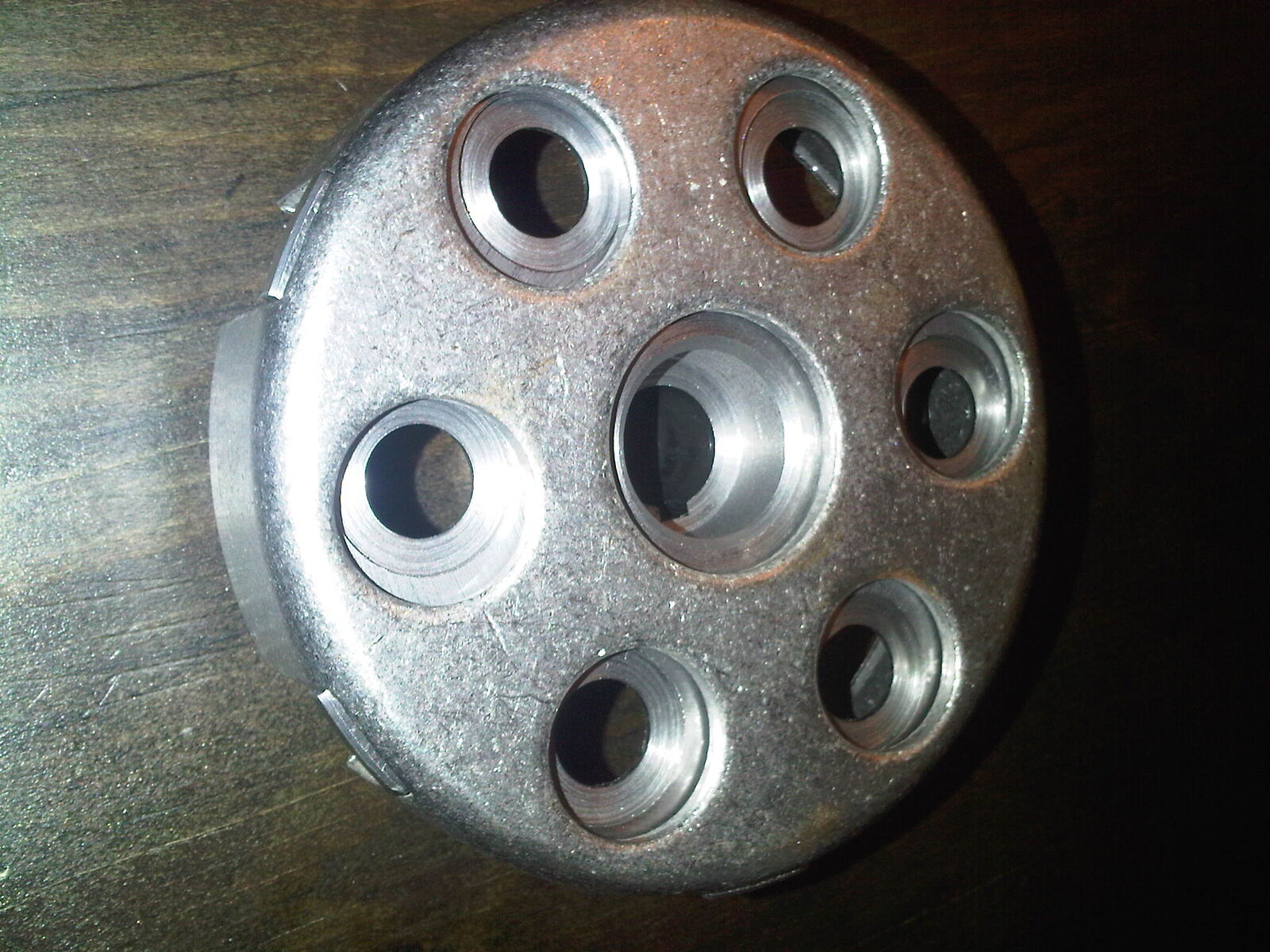

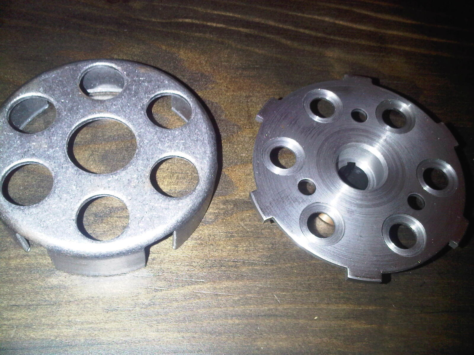

    • June 8, 2011 at 17:25
    Hallo ich schon wieder hier 2 neue Teile vom sip wie auf den Fotos zu sehen.
    Das kann doch nicht normal sein, das Die Federn dann so schief drin hängen oder?
    yohman-) Schlechte Ware oder gehört das so?
    mfg andi

    • June 9, 2011 at 06:55
    Die plane Seite der Anlaufscheibe kommt auf die Kupplungsgrundplatte, "gefalzter Steg" also nach oben, Richtung Messingbuchse.
    Das die Federn leicht verschoben sind passt schon.
