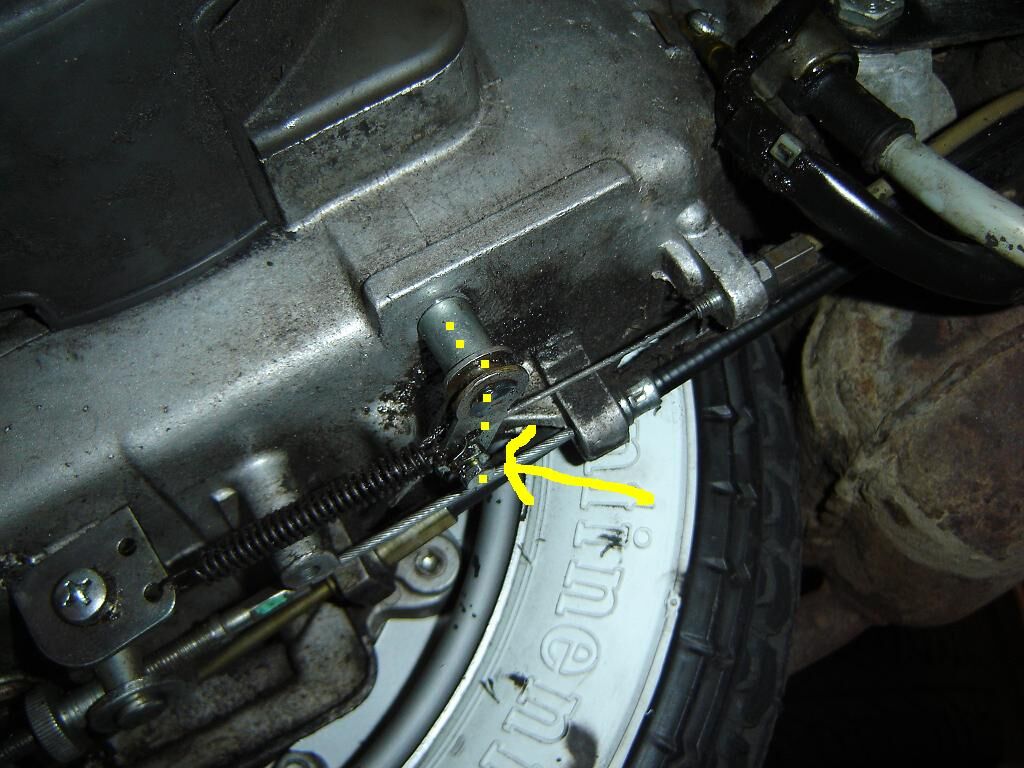

    Hat jemand ein brauchbares Bild der Gas-, Brems- und Schaltzüge in eingebauten Zustand einer PK 50 XL 2 Automatik ? Die Auflösung des Reparaturandbuchs ist ziemlich bescheiden und ich hab leider vergessen zu machen, bevor der Motor raus kam. Falls ja, wäre Klasse wenn ich eins bekommen könnte, so spar ich mir jede Menge Zeit !

    Hi, das geschieht Dir ganz recht, wo sind die Fotos die Du vor dem Auseinanderbauen machen solltest? Die meisten Leute überschätzen die Kapazität ihres Gedächtnisses.
    Hier ein geklautes Foto

    Hi Kasonova,
    ja da hast Du in der Tat vollkommen recht ! Vielen Dank trotzdem, oder erst recht ? Egal, Danke !
