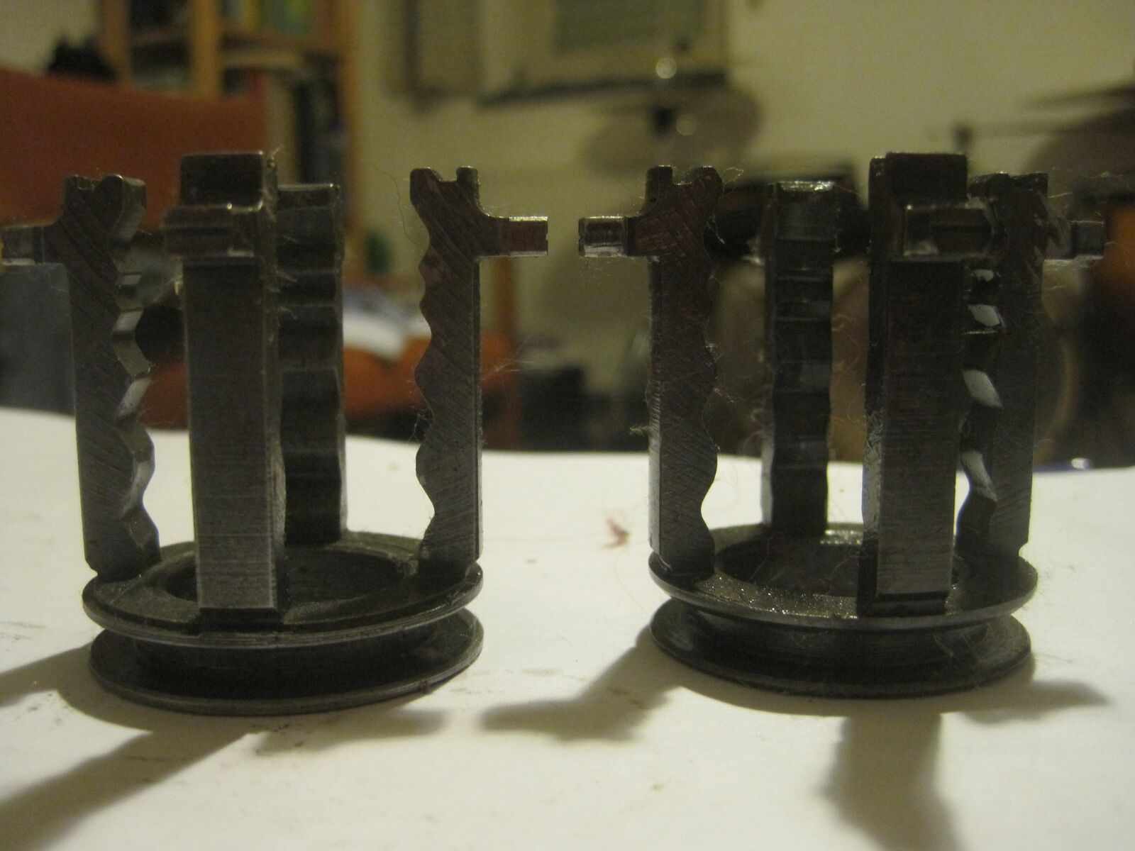

    Ja ich weiß, ich will mir aber Spielraum nach oben offenlassen, außerdem kann ich dann ggf. noch verkürzen oder verlängern ohne spalten.
    Und dazu gleich noch eine Frage:
    Welche von den beiden Schaltklauen sieht noch besser aus? Wie kann ich das am besten feststellen?
    Thx und ciao!

    Aus dieser Position ist der Zustand der Schaltklaue leider nicht zu beurteilen. Bitte poste Bilder von vorne (oder hinten, je nach Blickrichtung), um den seitlichen Verschleiß der Nasen beurteilen zu können!

    neumachen, wer einen motor für 600 aufbauen kann der kann auch die klaue neumachen, sonst ärgerst du dich hinterher über diese banale sache
