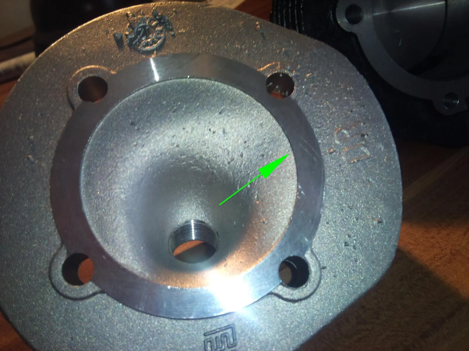

    Habe gerade meine Bestellung von Scooter-Center erhalten !
    Unter anderem ist ein 102 ccm Zylinder von DR dabei , der von der Verarbeitungsqualität meiner "Schrauberneuling" Erfahrung nach echt zu Wünschen übrig lässt !
    Aber was mir wirklich Sorgen macht ist die Zylinderkopfdichtfläche !!
    Da der Kopf ja ohne Dichtung auf den Zylinder angebracht wird nehme ich mal stark an das die Dichtfläche keinerlei KRATZER , DELLEN u.s.w haben sollte oder ??
    Und genau das ist bei meinem Zylinder leider so ..
    Habe 1-2 "tiefe" Kratzer/ Kerben drinn ! :thumbdown:
    Nun zu meiner frage : WAS NUN ??? :-4
    Habe mal irgendwo gelesen das mann die Dichtfläche auf einer Glasplatte mit Schleifpapier abziehen kann !?
    Ist das so richtig ?
    Bitte um Ratschläge von euch !
    MfG
    KEVIN
  • das ist jetzt nicht dein ernst oder? da ist doch nix. fürs gewissen nochmal abziehen auf glas mit schmirgel und nen hauch dirko ht drauf, dann läuft das.

  • was erwartest du von einen scheissbillig hinterhergeworfenen zylinder, die werden gegossen durchgefräst und fertig, nichts kanten brechen,grater entfernen
    billige massenware eben und dafür verdammt gut :-2

  • beim einbau kanten brechen nicht vergessen! und dichtmasse hat am kopf nix verloren, die bringt auch nix. DR Köpfe sind halt fast immer undicht, ... wayne? wenns dich stört, leg ne 0,4mm kupferkopfdichtung ein, dann haste ruhe. leistungsverlust ist keiner spürbar.

  • beim einbau kanten brechen nicht vergessen! und dichtmasse hat am kopf nix verloren, die bringt auch nix. DR Köpfe sind halt fast immer undicht, ... wayne? wenns dich stört, leg ne 0,2mm kupferkopfdichtung ein, dann haste ruhe.
    Wo bekomme ich soeine Dichtung ?
    Ich mach immer Dirko drauf, und da war noch nie was undicht. :-2
    Was nich heißen muss, dass es ohne Dirko nicht auch dicht gewesen wäre...
