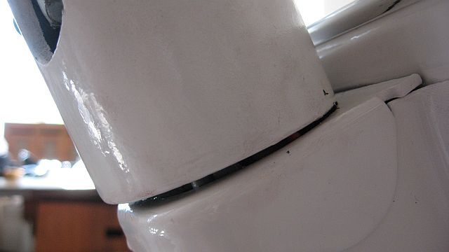

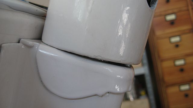

    Nachdem die Vespa nun bei mir in der Werkstatt steht, habe ich heute den Lenker wieder aufgesteckt, dieser musste für den Transport
    abgenommen werden. Dabei gleich mal folgende Fragen:
    Ich habe den Lenker auf die Lenksäule gesetzt, die Züge und Kabel wieder durchgefädelt und den Kopf geklemmt.
    Jedoch "rastet" der Lenker beim Rechtslenken am Rahmen ein, sprich er kratzt am Lack.
    Beim Linksdrehen ist er frei. Es ist nur minimal, beim Abbau des Lenkers in Freiburg habe ich ein "Rasten" jedoch nicht bemerckt.
    Muss der Lenker einfach einen mm weiter oben geklemmt werden?

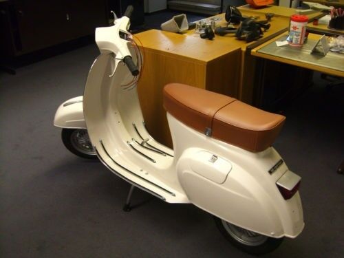

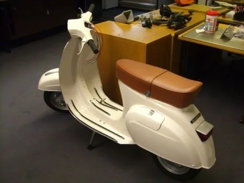

      Das Bild zeigt die Vespa noch beim Vorbesitzer.
      Vielen Dank für alle Tipps !

    • June 26, 2011 at 22:14
    hier :
    Da lese dich mal durch ....
    Denke du hast beim Lenker aufstecken die Distanzscheibe vergessen...
    Und übrigens Glückwunsch !

    • June 26, 2011 at 22:33
    danke. Die Explosionszeichungen bringen mich natürlich weiter. froehlich-)
    Konnte die Scheibe aber eben nicht finden (auch nicht bei den Exlos... ?!). Mhm, kann die doch nicht verloren haben.... :-4

    • June 27, 2011 at 22:30
    Alles anschließen und Tank zuletzt rein und Sitzbank druf ...als allerletztes folgt das reinfummeln des Splintes von Benzinhahn...
    Hier diese distanzscheibe meinte ich .
    Nr 23 :
