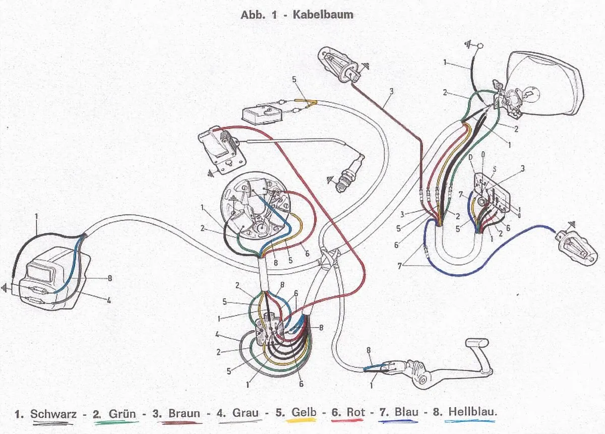

wenn ich es richtig nach den [lexicon='Schaltplan',''][/lexicon] anschließe, gibt es leider keinen Funken. Meiner Ansicht nach, weil kein Strom aus dem roten Kabel kommt.

Nach welchem [lexicon='Schaltplan',''][/lexicon] schliesst du das Ding an ?

Den [lexicon='Schaltplan',''][/lexicon] habe ich hinzugefügt, nachdem ich vorgegangen bin.

Naja, ich schließe alle Kabel so an wie auf dem Plan, nur dann funkt es leider nicht mehr. Kann es sein, dass die Zündplatte kaputt ist?
Also Kurzerklärung:
Wie du auf dem [lexicon='Schaltplan',''][/lexicon] deutlich siehst, hat die Erregerspule auf der Zündgrundplatte die Kabelfarben rot und blau.
Heisst, wenn ich als kleines Elektron nen geschlossennen Stromkreis haben will, muss ich , wenn ich bei rot meine Reise starte, irgendwan wieder bei blau ankommmen.
Scheisse is nur, dass blau nirgends mit rot verbunden is...
Ich flitze also so über die Zündspule durch den Stecker in die Kerze, machen nen kurzen Luftsprung und lande schließlich im Zylinder (Masse = schwarz).
Da mir Schwarz aber nicht gefällt und ich lieber blau bin, suche ich mir den Weg von Blau nach Schwarz.
Das kann ich nun über 1. die Bremslichtbirne machen, wenn diese ganz ist,
oder 2. übers Bremspedal, wenn da grad niemand drauftritt (weil da ein öffnender Schalter drin sein sollte).Hast du bei richtig angeschlossen keinen Funken, würde ich mal diese zwei Stellen prüfen, und schauen, warum das Elektron nicht so kann wie es gerne möchte.

So, jetzt habe ich alles wie auf dem Plan angeschlossen und eine Lampe in die Bremslichtfasung getan.
Nun funkt die Zündkerze, aberrrrrr sobald die Fußbremse aktiv ist funkts nicht mehr, dafür leuchtet aber das Bremslicht.Hast du eventuell auch eine Erklärung für dieses Phänomen?

Das Problem glaube ich ist, dass vom roten Kabel keine Saft kommt, bzw. die Reise vom roten Kabel nicht gestartet wird.
Oder liegt es, wie du geschrieben hast, dann am falschen Bremslichtschalter da bei mir, wie ich eben festgestellt habe, ein "Schließer" verbaut ist.
Dann stimmt irgendwas am Bremslicht nicht, in dem Moment, wo du die Bremse betätigst kann der Kreis nur über das Bremslicht gesschlossen sein, check das mal.
"Schließer" verbaut ist. -
Wenn da aber schon ein Schliesser verbaut wurde, wurde mit sicherheit auch was am Kabelbaum geändert. Würde ich an deiner Stelle mal checken mit dem Multimeter, ob da noch ales so verkabelt ist, wie auf dem Plan, besonders im Bereich der Fußbremse und am Massepunkt im Kabelkästchen.
