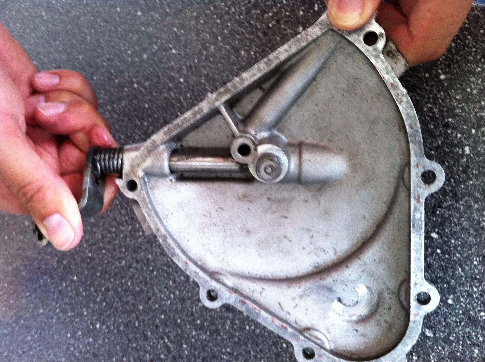

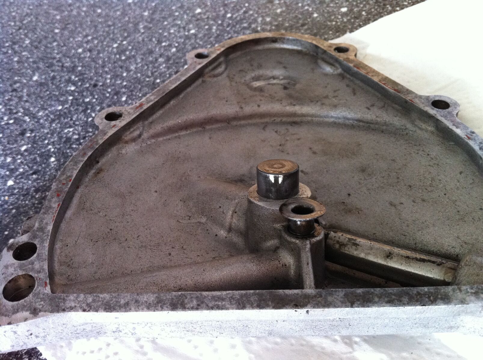

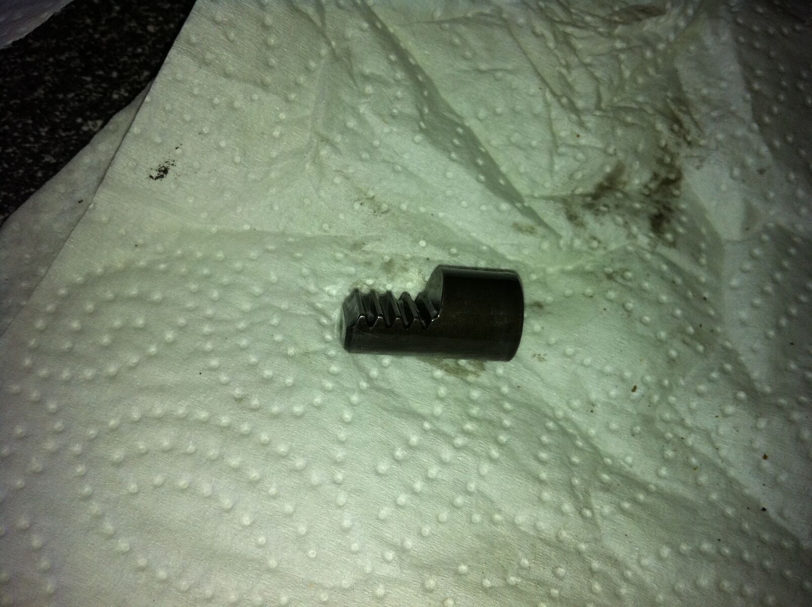

    Hier die Bilder

    tu ma so eckaht
    ggf zusätzlich noch die führung des druckpilzes im deckel noch um 1 mm reduzieren. das sollte dann ausreichen. der pilz sollte im tiefesten punkt leicht über den deckel überstehen.
    jetzt wo der deckel offen ist, rutscht nichts mehr, richtig?
