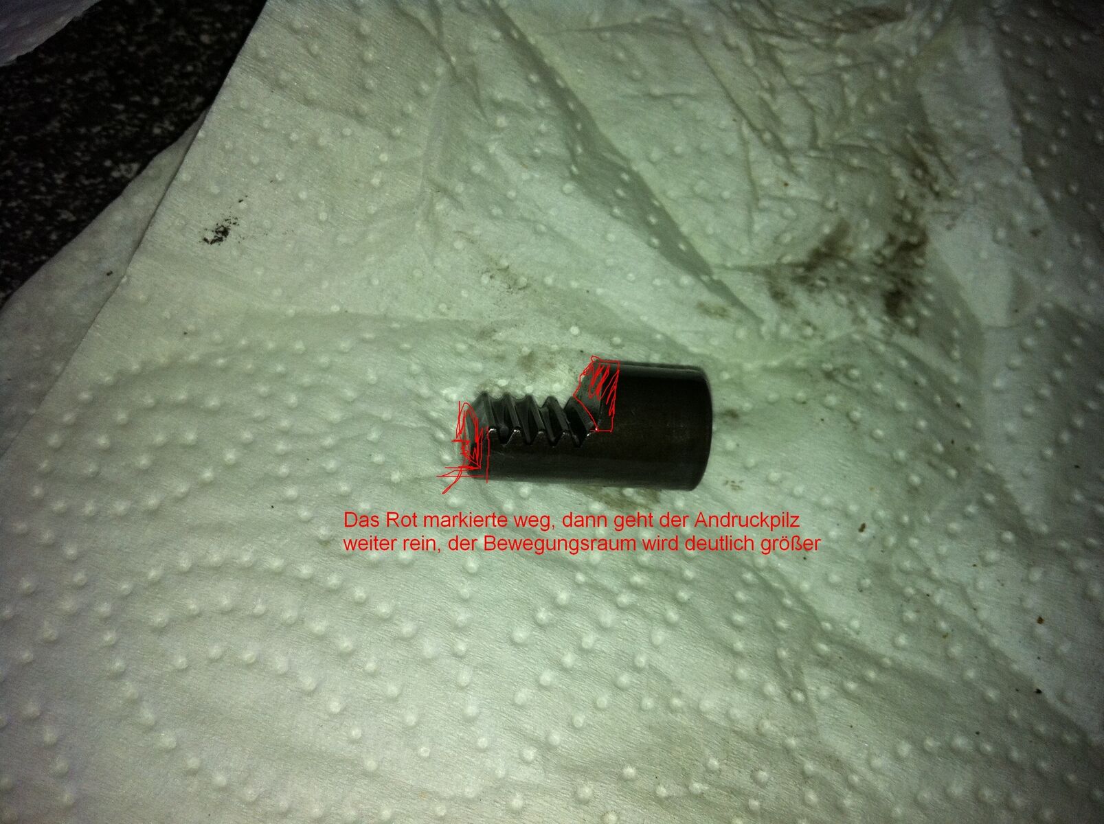

    tu ma so eckaht
    ggf zusätzlich noch die führung des druckpilzes im deckel noch um 1 mm reduzieren. das sollte dann ausreichen. der pilz sollte im tiefesten punkt leicht über den deckel überstehen.
    jetzt wo der deckel offen ist, rutscht nichts mehr, richtig?

    Hab immernochnicht geschnallt warum geflext werden soll bei unrüstung 3 auf 4 Scheibenkupplung !
    Was haste denn für eine gekauft ? Gib mal nen Link
    Kann da nix finden mit Druckpilz anpassen .....:

    Weil vier dünne Scheiben immer noch dicker sind als drei dicke Scheiben.
    • July 3, 2011 at 23:00
    • #25
    Ja deshalb sind die geänderten Reibscheiben und zwischenbleche doch mitdabei , um auf das Originalmaß zu kommen ...
    Naja mir auch egal meine Kupplung funktioniert ...
    vermute er hat nur die Reischeiben eingebaut mit den alten Zwischenblechen , und dann wirds zu dick !
