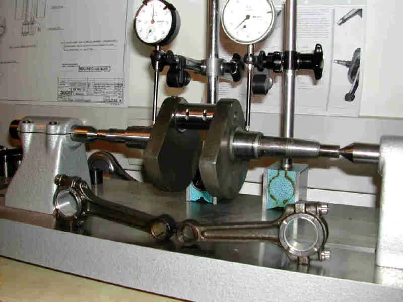

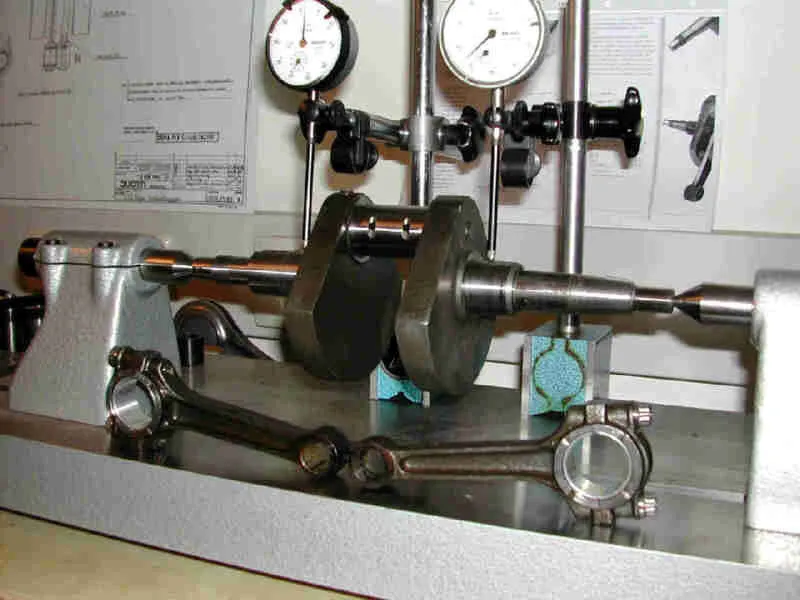

    Eine sog. Rundlaufprüfung kannst du nur in einer Fachwerkstatt mit entsprechender Vorrichtung machen
    Grundsätzlich niemals..NIE..auf Kurbelwellen rumschlagen.Dabei könnten die Wangen sich neigen & die Flucht der beiden Koni ist dahin.
    Teure,neue Wellen sollte man eigentlich mit so einem welle rein/raus kit ( beitrag 10) verbauen.

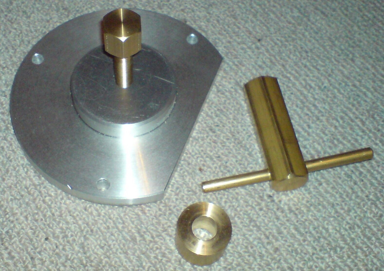

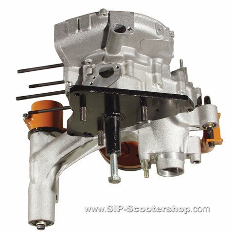

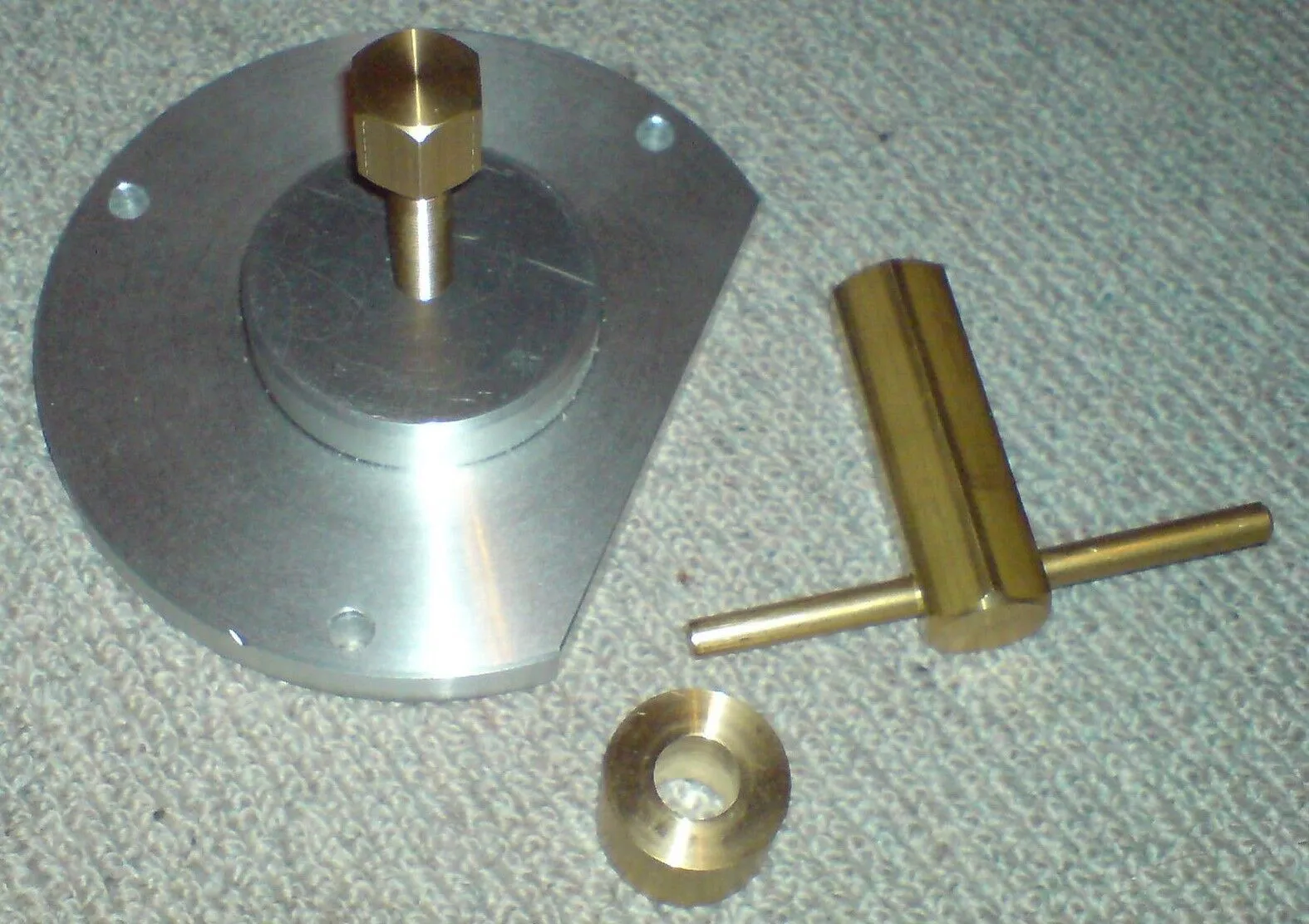

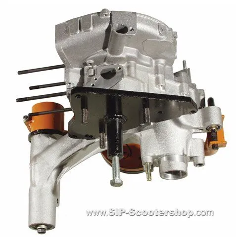

    Falls du keinen Vespaladen in Reichweite hast wo du dir das Werkzeug leihen kannst.
    Zieh die Welle zur Not über die Kupplung ein..(ist zwar etwas fummelig geht aber )
    Zum rausdrücken kann am mit etwas Geschick auch was aus einer Metallplatte selber basteln.
    Hier mal nen SIP Bild als Gedankenanstoss
    Das reine LF Einziehwerkzeug ist beim SCK auf rot
    Bei SIP ist der LF komplett Setauch auf Nicht am Lager.
    Aber genau den bräuchtest du und bekommst du auch in hochwertiger wenn du den GSF bloodmario aus Kiel anmailst. ;)

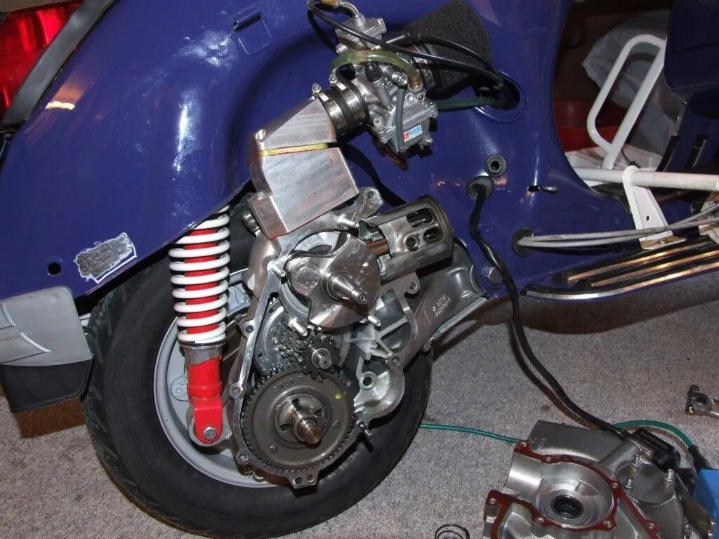

    Dein Motor besteht aus 2Hälften.Einer großeen die mit dem rahmen verbunden ist und der kleinen die einfach draufgeschraubt wird.
    Hab da mal ein Bild vom Holger gezogen.
