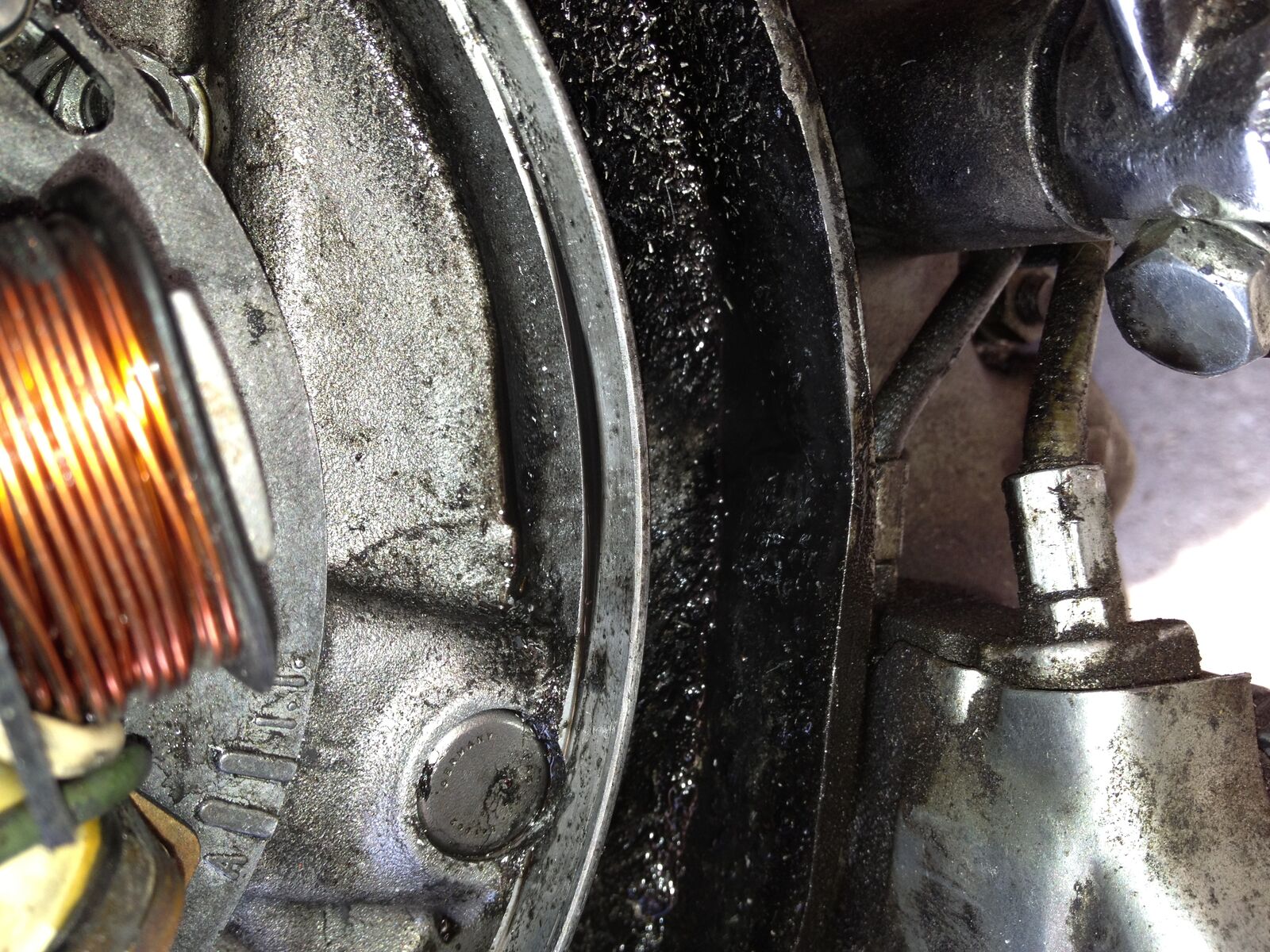

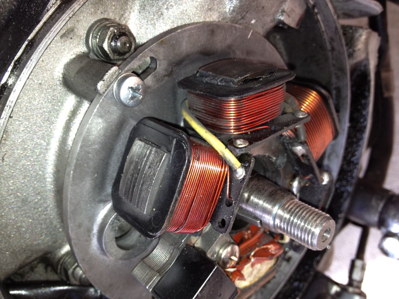

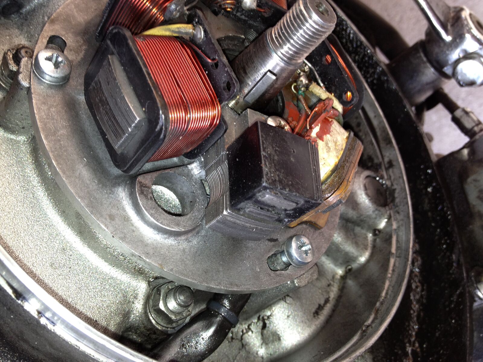

    Hab hier noch ein paar Bilder meine Zündgrundplatte angehängt sieht auch recht dreckig aus ...
    Ich tippe leider genauso im Dunkeln wie ihr:(Bilder ist grad ein Problem weil ich nicht jeden Tag zu meinem Vater komme. Aber es sieht so aus als hätte irgendwas ziemlich oft überall in den zyli Kopf geschlagen evtl mal nen Kolbenring zerschossen?! Klemmer hatte er keinen das weis ich zyli Laufbahn auch keine riefen! Und auf die Zündung hatte ich eben auch erst getippt aber müsste ja wenigstens ein bisschen Anstalten machen anzuspringen. Kolben schliest wenn er am obersten Punkt ist mit Zylinder ab! Hd werde ich tauschen wenn er mal anspringt
