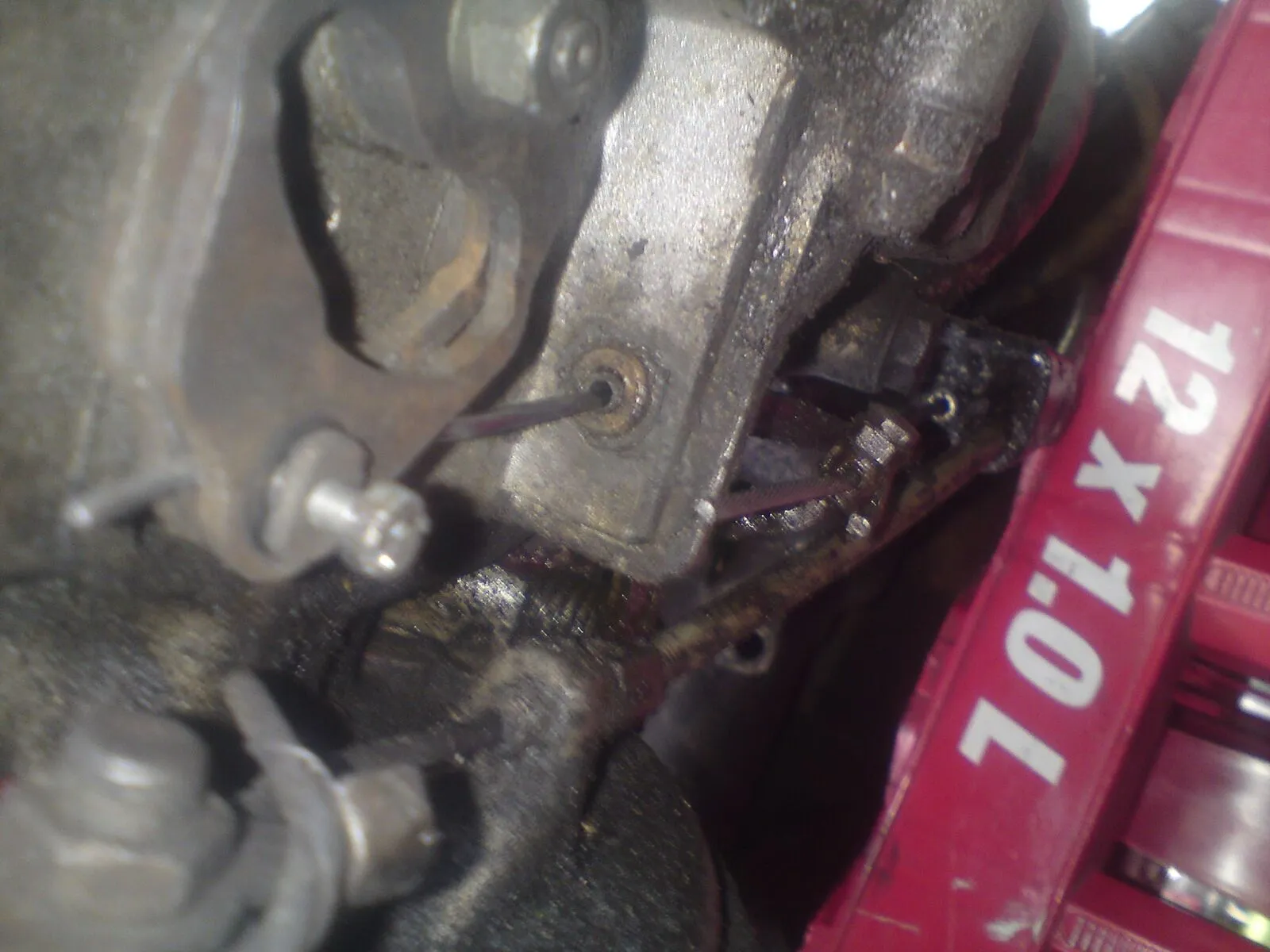

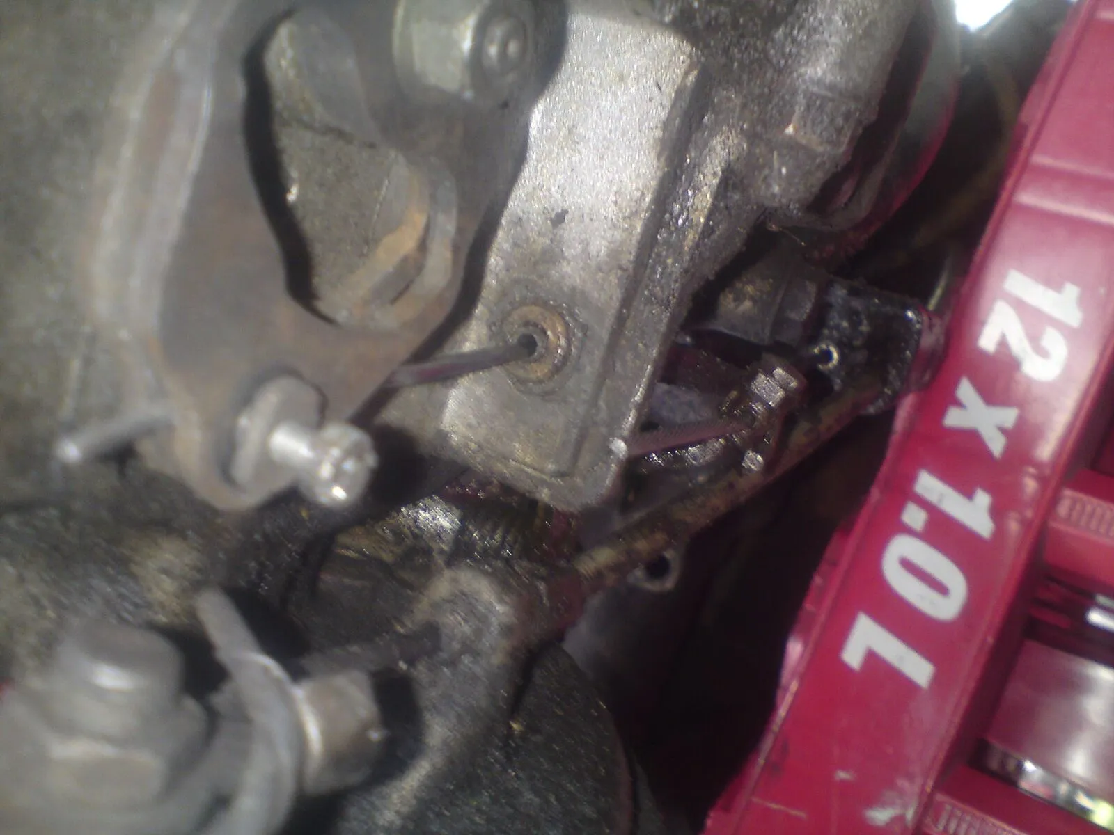

das letzte foto bevor ich aufgehört habe tu ich gleich dran.
habe das von unten gesehen und mir gedacht, ok da fummelste morgen weiter. sind ja eigentlich nur 3 muttern wie ich das erkennen konnte.

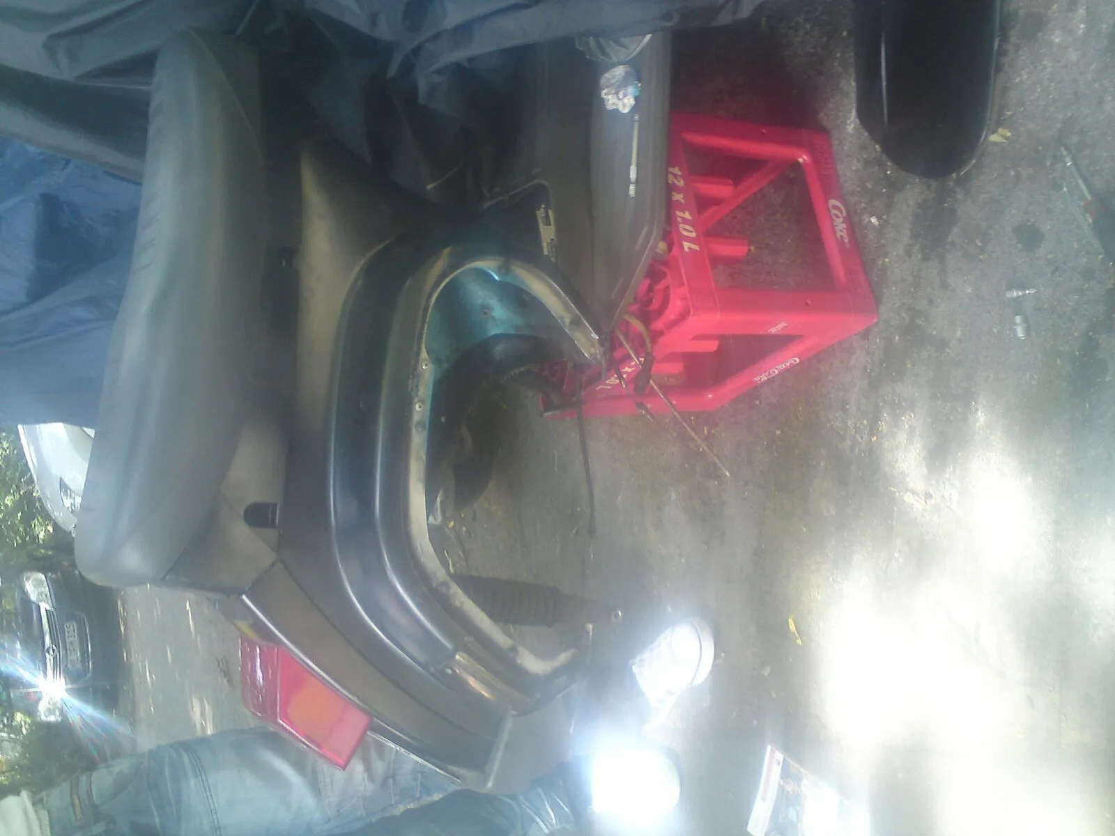

och danke schön. mensch, zylinder, reifen und auspuff ist jetzt schon unten...
morgen tu ich weitere fotos rein.
ich hoffe es beschwert sich keiner bei der hausverwaltung... ein paar solcher kandidaten wohnen bei mir nämlich. naja, ich verlasse alles sauber wenn ich gehe. hoffe das passt denen -
