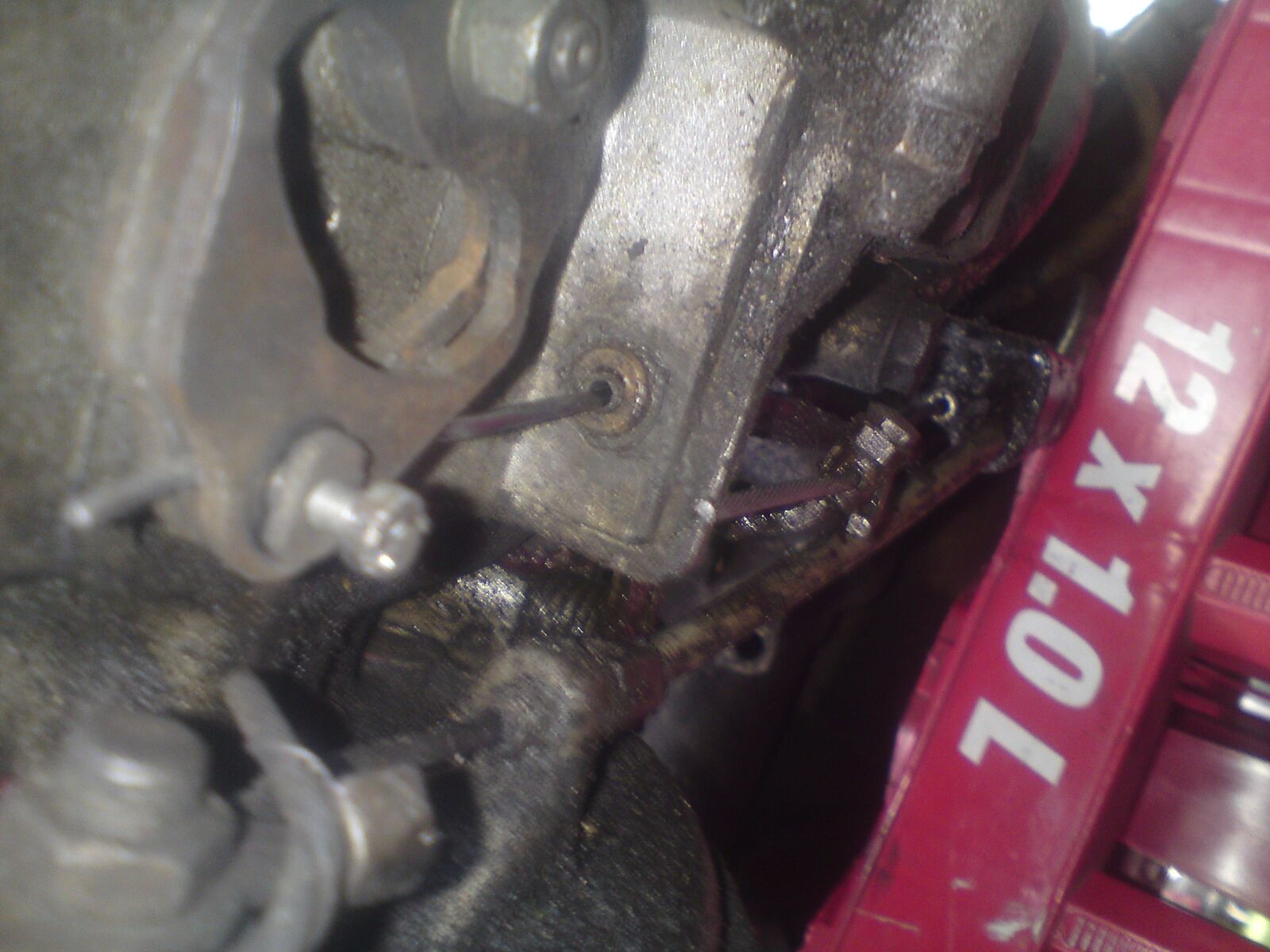

    ok, da ich heute auch bischen soziale kontakte pflegen wollte ist der motor noch dran.
    Auspuff ist weg, Reifen ist weg, Zylinder weg..
    das letzte foto bevor ich aufgehört habe tu ich gleich dran.
    habe das von unten gesehen und mir gedacht, ok da fummelste morgen weiter. sind ja eigentlich nur 3 muttern wie ich das erkennen konnte.
    Übrigens, Polrad abziehen ist nur Polradabzieher bis zum anschlag reindrehen, stift reindrehen bis klack macht und dat dingen ist auf oder wie??
    Ja, so läuft das. Pass´aber beim Reindrehen des Abziehers in das Polradgewinde auf, dass Du den auch gerade reindrehst und der sich nicht verkantet, sonst versaut man sich schnell das Gewinde. Und vorher natürlich die Mutter vom Polrad abschrauben nicht vergessen; aber ich denke das ist klar.
    Auspuff, Reifen und Zylinder koennen eigentlich auch dranbleiben.
    Du musst die Schwinge aufmachen und den Stossdaempfer (unten oder oben).
    Am besten hast du einen Helfer "griffbereit" zum ausfaedeln und danach einfaedeln des Motors.
    Du musst noch den Schaltzug entfernen, hierzu den Sicherungsring entfernen und den Schraubnippel aufmachen, dann vorsichtig Schaltzug nach vorne rausziehen.
    Dann noch die Kupplung aushaengen (evtl. musst du den Schraubnippel auch hier oeffnen)
    Und als letztes noch die Hinterradbremse am Gelenk oeffnen/lockern und Seilzug ausfaedeln.
    Wenn du Elestart hast musst du noch das Anlasserkabel entfernen (vorher batterie raus).
    Und natuerlich die Zuendeinheit loesen und Elektrostecker an der Schwinge aufmachen.
    Polradabzieher so benutzen: Zuerst Mutter und Sicherungsscheibe vom Polrad entfernen.
    Innere Schraube moeglichst weit rausdrehen, Polradabzieher soweit wie moeglich reindrehen, Innere Schraube auf Kontakt drehen,
    vorsichtig weiter reindrehen bis leichter knacks oder Polrad sichtbar wandert, dann sollte man Polrad schon vorsichtig axial runterwackeln koennen oder
    mit leichtem Gummihammerschlag entfernen.
    Sollte eigentlich alles sein.
    Viele Gruesse,
    Simon

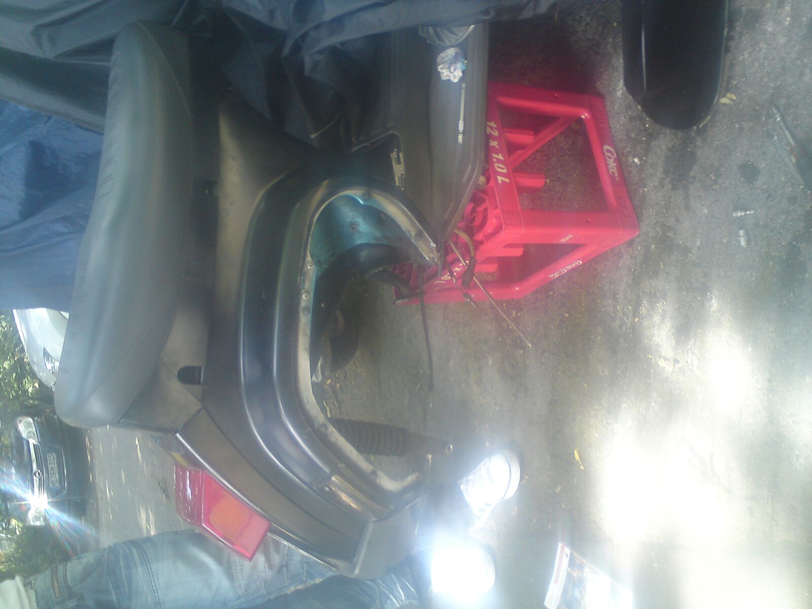

    So, wollte bescheid sagen dass der Motor draußen ist, morgen wird dann gespaltet!
