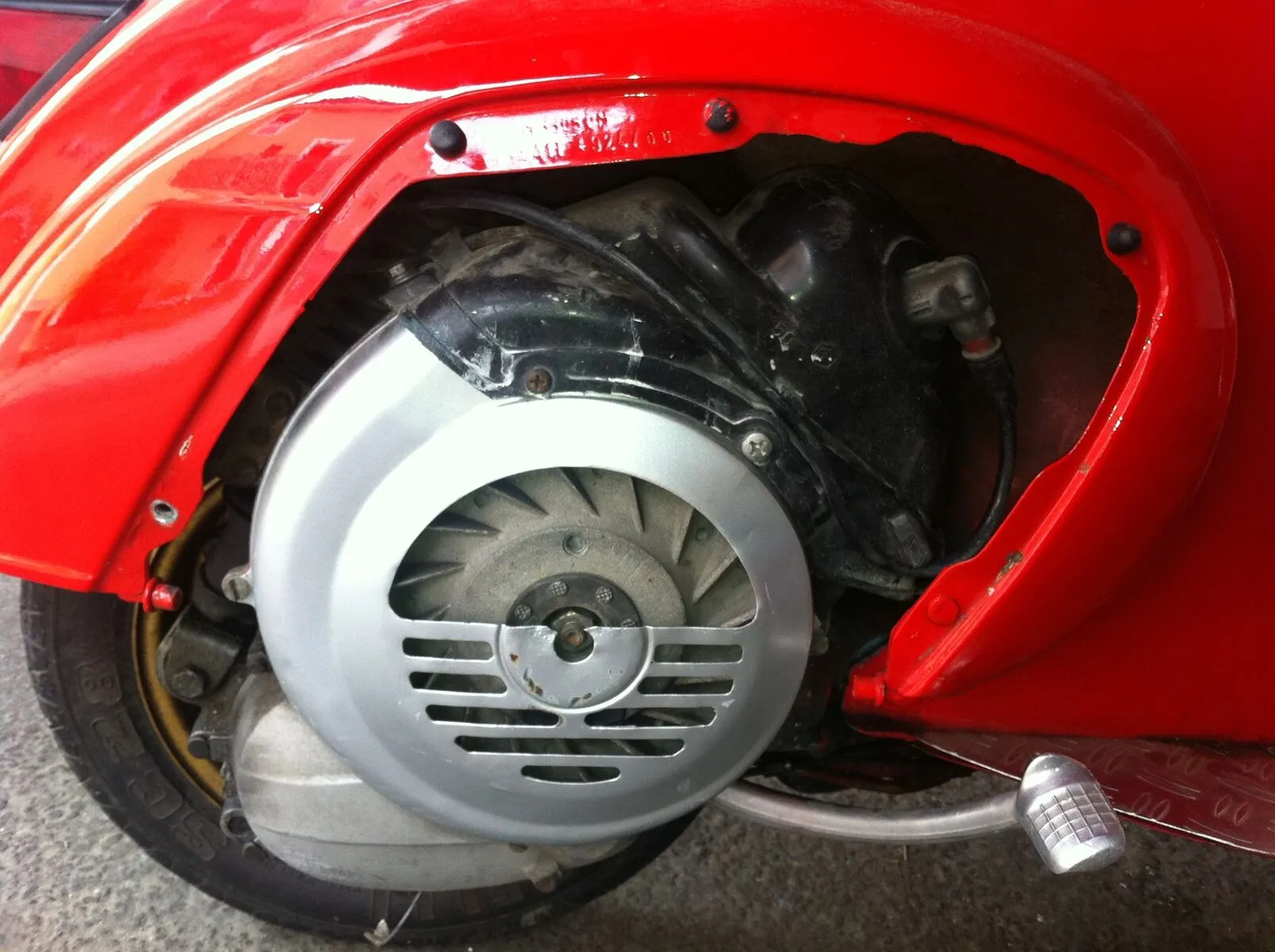

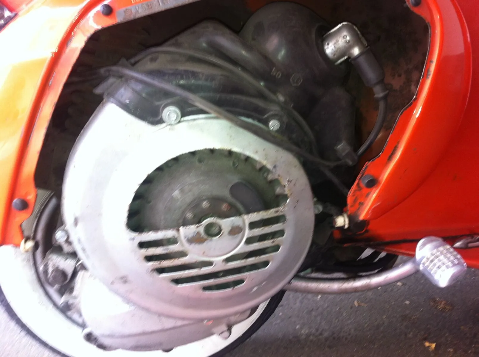

    • July 11, 2011 at 11:30
    Hallo nochmal.
    reichen diese zwei bilder um festzustellen wieviel volt ich hab. 6v oder 12v
    1. bild von meiner vespa
    2. bild von der meiner freundin
    1,013
    60,198
    11,657
    • July 11, 2011 at 11:54
    die vespa deiner freundin hat keine blinker, richtig?
    dann sinds beides 6 volt lichtanlagen. bei "licht aus" sollte bei deiner vespa der lichtstrom auf masse geschaltet sein, also 0V. dafür ist extra n schwarzes kabel am lichtschalter. den px schalter kannst du nehmen, musst du aber umarbeiten, plug and play passt dr leider nicht. ist deiner defekt?
