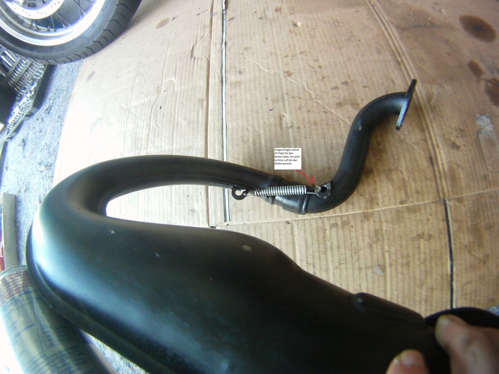

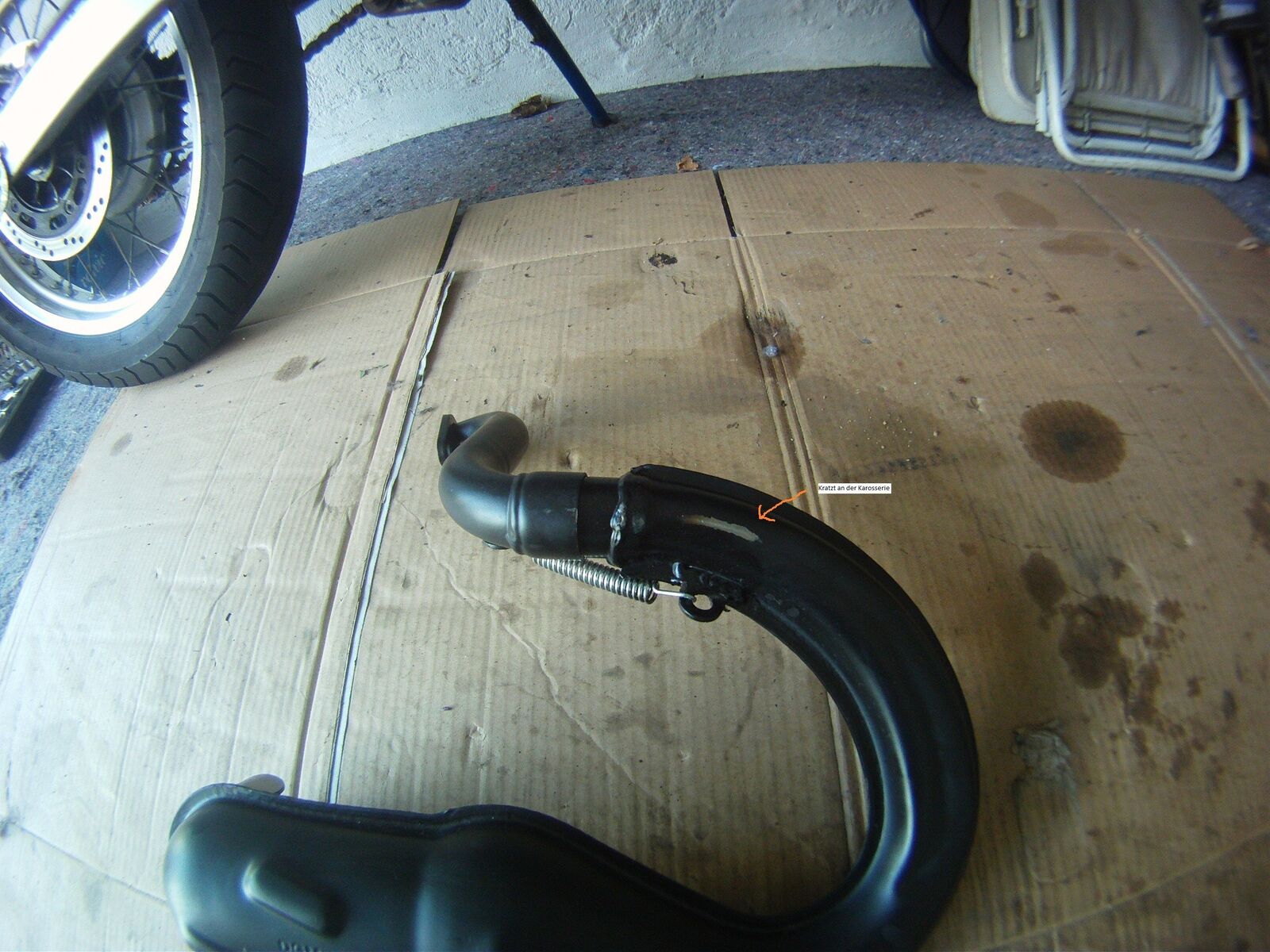

    So hab ihn gerade demontiert! Hab gleich Bilder gemacht damit ihr seht wo meine Probleme sind! Ich kann mich nicht entscheiden zwischen Umbiegen und Flexen/ Schweißen!
      • 271.66 kB
      • 255
      • 254.08 kB
      • 283
  • Vesp@
    1,371
    220
    Waiblingen (Stuttgart)
    Pk80s
    • July 10, 2011 at 12:16
    Bild 1: Da streift der Pott an der Karosserie.
    Bild 2: Ist die Halterung für die Feder umgeschlagen da sonst der Reifen an der Halterung streift. Hab jetzt ca 2mm Platzt immer noch zu wenig!

    So ich hab die Langlöcher länger gefrässt, feilen war mir zu anstrengend! Jo passt vorne und hinten nicht! Habs jetzt ausgemessen, werd 1,5cm abflexen und hinschweißen! Hoff ich vermurkse dann net den Krümmer!

    So 5 mal durchgeflext und geschweißt! Passt dafür wie ne 1 xD

    Ich hatte auch das Problem: Die 2 Laschen wegbiegen vom Reifen dann hat er ca 5-15mm Spiel reicht föllig aus. Und man kann sich mit dem Flansch auch ein paar mm rausholen

    Hatte das gleiche problem, erstens kannst dus versuchen wie schon erwähnt die löcher auszufeilen um den krümmer am zyli ein wenig zu verschieben und zweitens habe ich mir zwischen auspuffhalterung und auspuff einen halter reingemacht einfach ein stück blech 2 löcher rein und mit schrauben und muttis festmachen dann müsste es klappen!!! :D

    Bei mir waren es nach dem Umbiegen der Laschen ja keine 5mm. Jetzt hab ich nach dem Schweißen max 6mm an der engsten Stelle. Hab wie gesagt auch den Krümmer ordentlich kürzen müssen! Aber jetzt passt ja zum Glück jubel
