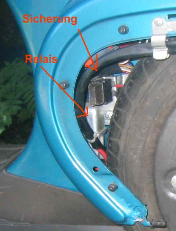

    • July 9, 2011 at 13:37
    Das Starterrelais ist unter der linken Seitenbacke, und beschriftet sind die Kontakte am Relais, aber Du kannst eigentlich nix falsch machen, das eine Kabel (rot) kommt direkt von der Batterie, und es ist auch nur noch ein dickes schwarzes Kabel da.
