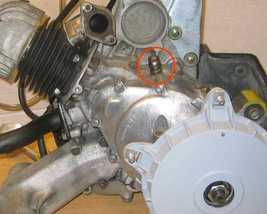

  • Ja das Öl kann raus, denn das Getriebe hat eine Entlüftungsschraube, siehe Bild. Zum ablassen Des Benzins, den Benzin mit einem Schlauch aus dem Tank absaugen, dann den Motor starten und laufen lassen, bis er von sebst ausgeht, denn dann ist er wirklich leer. Ich weiß aus eigener Erfahrung, dass der Rest im Vergaser Schlauch noch gewaltig stinkt im Auto. Wegen dem Öl brauchst Du dir keine Sorgen zu machen, denn nur wenn Du den Roller um 90° zur Seite legst kommt da eventuell was raus, aber so stark wirst Du die Vespa nicht zur Seite legen. Batterie ist keine drin? Denn die müsste auch raus.
