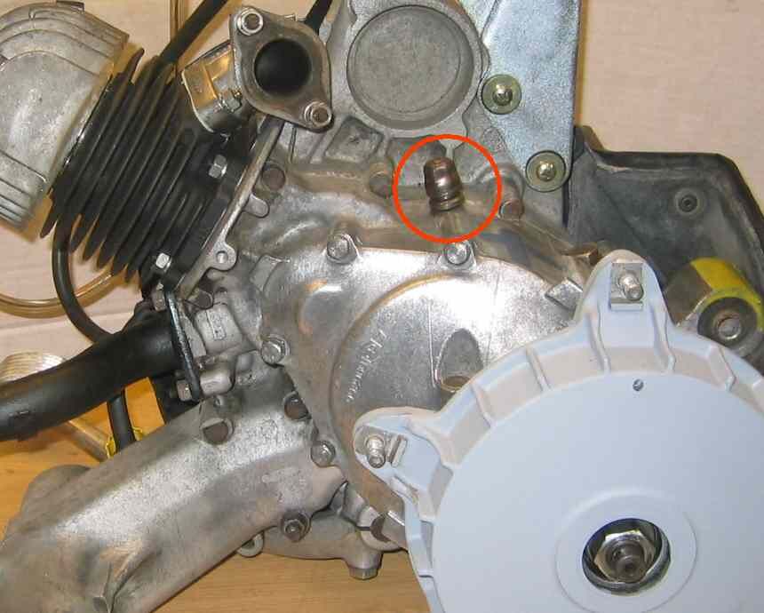

    Servus,
    ich hab' mal wieder eine PK erstanden und muss diese in Frankfurt abholen. Ich überlege jetzt, ob ich es mir einfach mache und den Roller einfach hinten in meinen Kombi packe. Dazu müßte ich sie legen. Vorher würde ich das Benzin ablassen und den Gaser leerlaufen lassen.
    An Flüssigkeiten wäre dann ja nur noch das Getriebeöl drin.
    Frage 1: Kann das Öl noch irgendwo raus?
    Frage 2: Kann ich die Vespa ohne weiteres liegend transportieren?

    ja geht gut leg sie auf die seite vom motor dann kommt kein getriebeöl raus. Benzinhahn zu und gut ist
    Eine Vespa fährt auch mit 1:50 Diesel!

    Ja das Öl kann raus, denn das Getriebe hat eine Entlüftungsschraube, siehe Bild. Zum ablassen Des Benzins, den Benzin mit einem Schlauch aus dem Tank absaugen, dann den Motor starten und laufen lassen, bis er von sebst ausgeht, denn dann ist er wirklich leer. Ich weiß aus eigener Erfahrung, dass der Rest im Vergaser Schlauch noch gewaltig stinkt im Auto. Wegen dem Öl brauchst Du dir keine Sorgen zu machen, denn nur wenn Du den Roller um 90° zur Seite legst kommt da eventuell was raus, aber so stark wirst Du die Vespa nicht zur Seite legen. Batterie ist keine drin? Denn die müsste auch raus.
