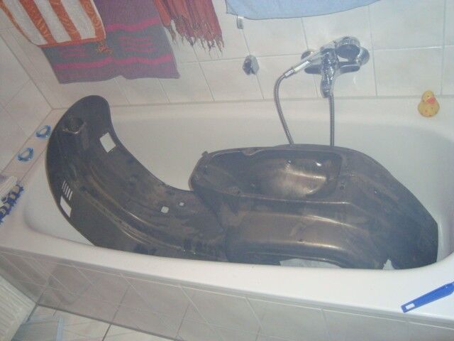

    Habe für meine PK 100 € gezahlt.Meine Spezial wird dort auch noch gemacht.Die wird dann chem. entlackt,entrostet und dann KTL beschichtet damit es nie wieder Rostet.
    hedgebang
    Eigendlich wird nach den entlacken eine Paselierung (Schutzschicht) aufgetragen die das sofortige rosten verhindert. Diese Schicht hält ca. 2 Wochen.
    Sie muß mit lau warmen Wasser abgewaschen werden und dann kann man Lacken/Beschichten.
    Frag mal vorsichtshalber nach ob die auch diese Schutzschicht auftragen oder nicht.
    Habe meine in der Badewanne abgewaschen weil es draußen am frieren war (Februar)
    Hier mal ein Bild von meiner kleinen nackt in der Wanne :+8

    Wie geil ist das denn! :thumbup:
    Super Sache....
    Und, wo hast Du das machen lassen?!
    Vor allem das sie gleich entrostet und beschichtet haben
    finde ich ja sehr gut! klatschen-)

    Die Entrostung passiert automatisch im Entlackungsbad. Das ist keine Extrabehandlung. Dass für 100 € die KTL schon inklusive ist, finde ich aber bemerkenswert.
