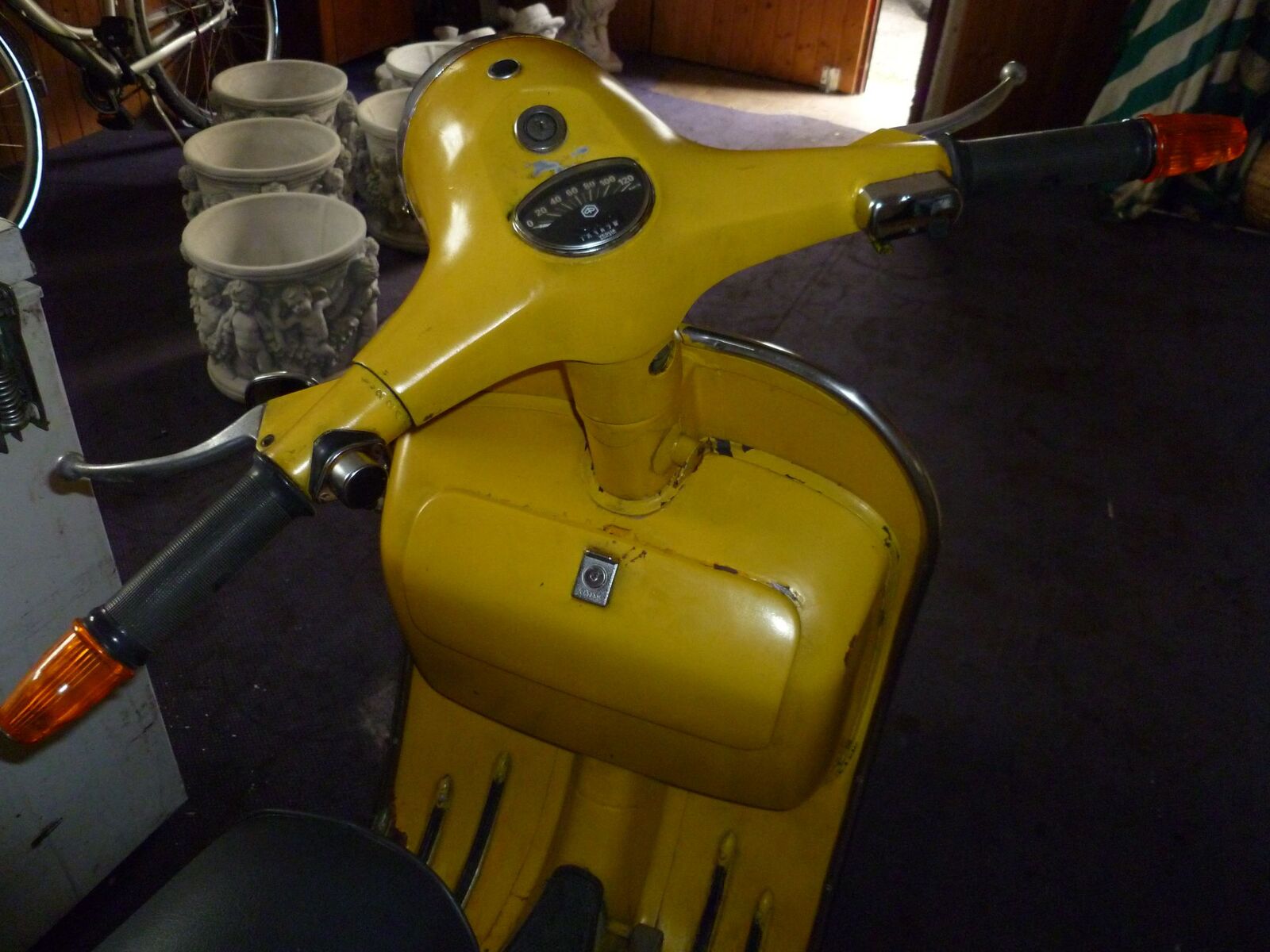

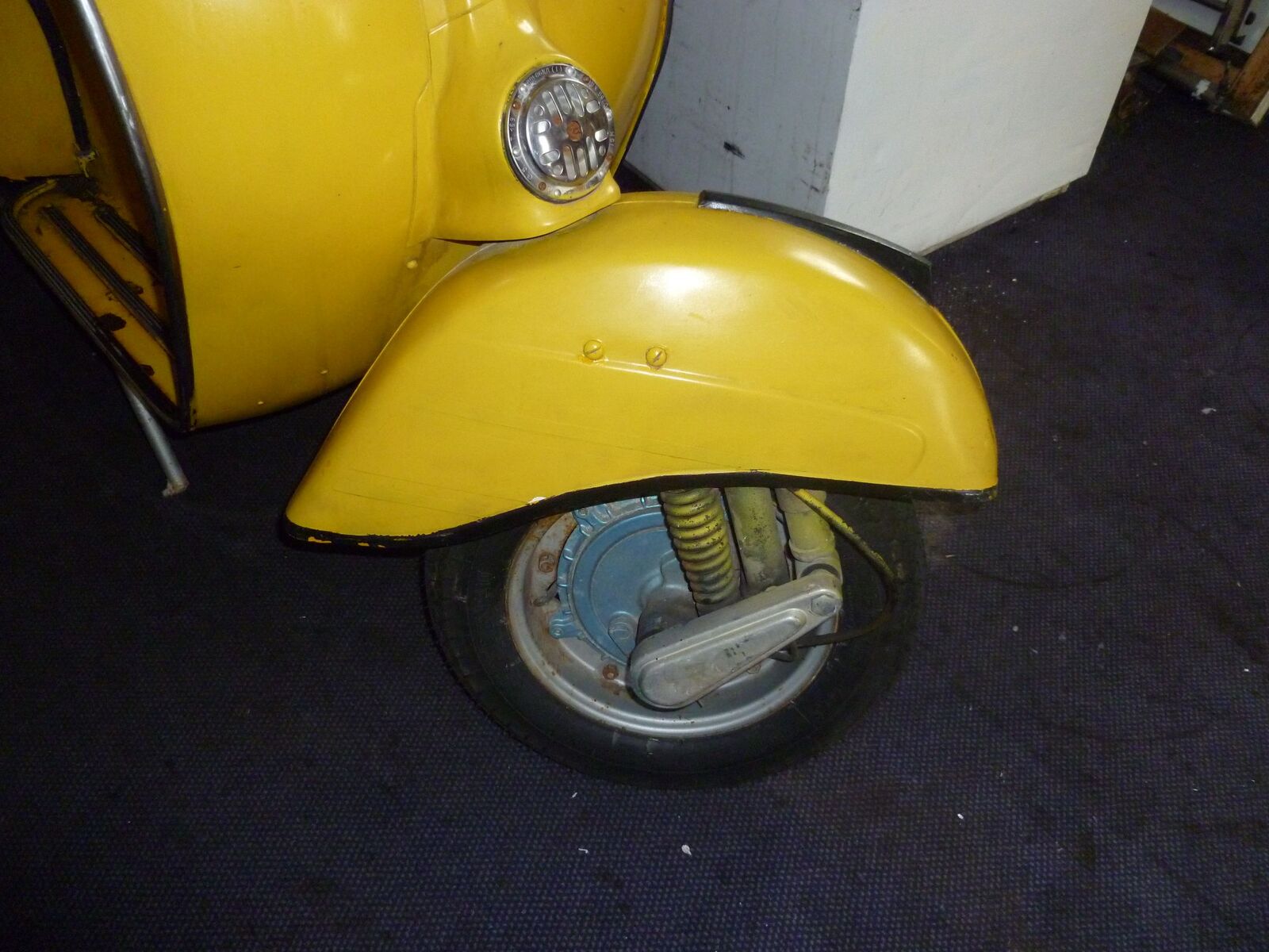

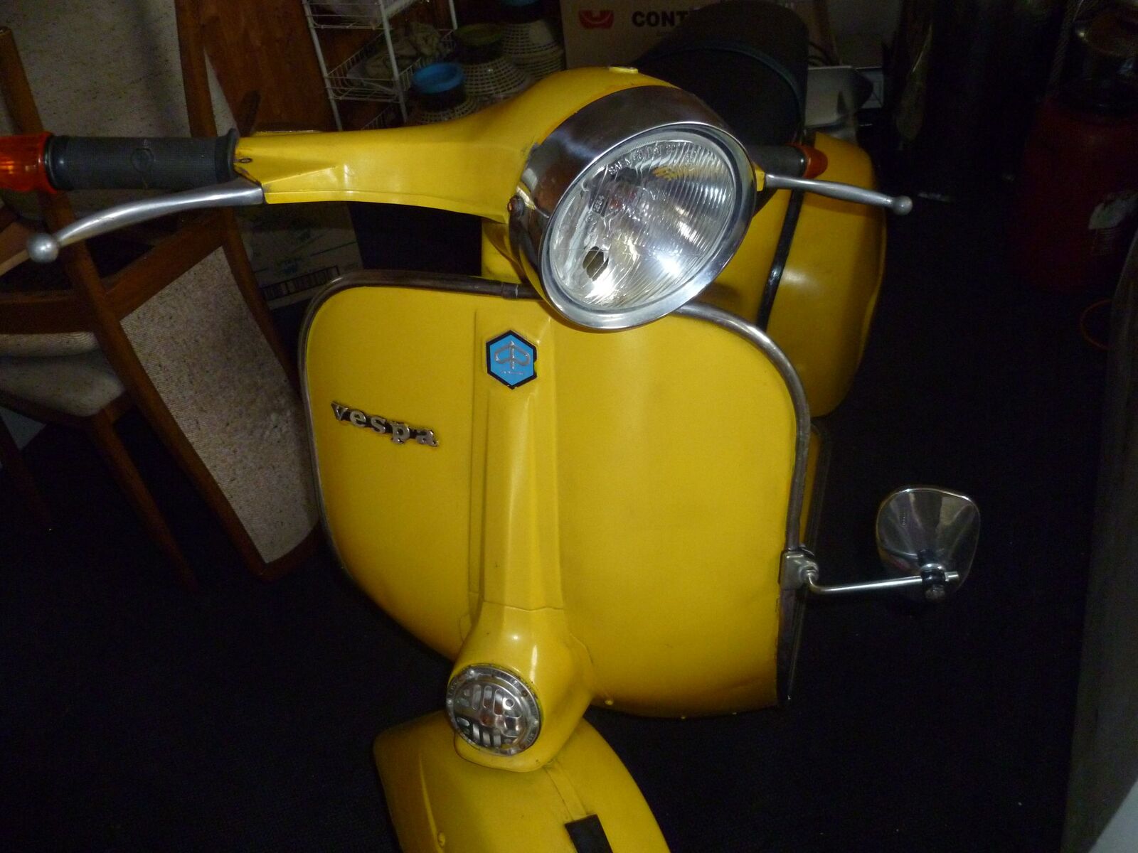

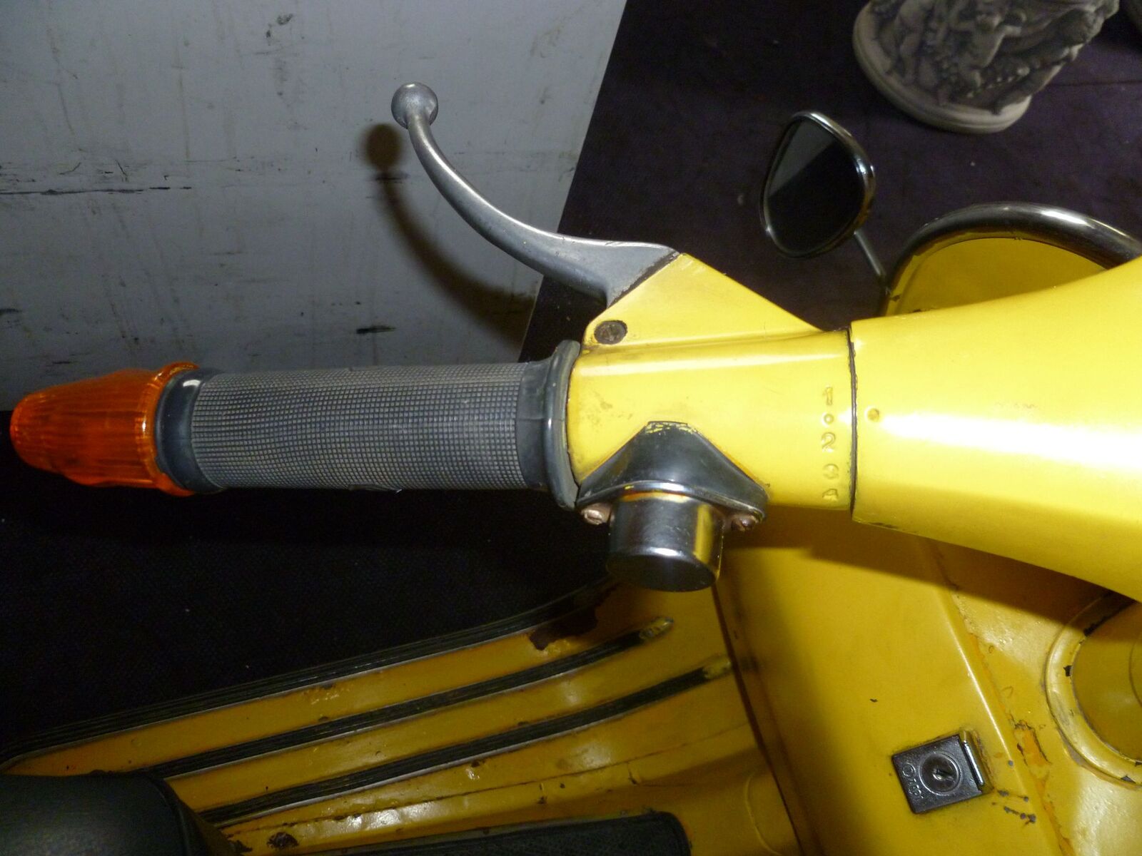

    ich habe eine wirklich sehr gut erhaltene Rally 200 bekommen, das einzige Manko an dem Roller ist, dass der vorherige - und vor mir einzige - Eigentümer die Vespa mit einer gelben Spraydose besprüht hat. Dabei hat er den Originallack (vermutlich orange), der wohl noch in einem ganz ordentlichen Zustand war, nicht entfernt, sondern ihn einfach übersprüht. Natürlich sieht der Roller jetzt dementsprechend aus (aber nicht so schlimm, wie man es vielleicht erwarten könnte, vgl. die beigefügten Fotos der Rally).

    der lack lt. bildern lässt sich herrvorragend mit aceton entfernen, kann ganz schön in die knochen gehen, wobei ich bei dieser art von ausführung weniger bedenken hätte

  • Mit Aceton (gibts im Baumarkt) sollte der Dosenlack ganz leicht abwischbar sein. Danach dann halt den O-Lack polieren und konservieren. Du kannst ja erstmal an schlecht sichtbaren Stellen wie z. B. Rückseite des Kotflügels zum Beinschild hin Versuche starten.
    Vorsichtig musst du mit Aceton an Teilen aus Aluguss wie z. B. dem Lenker sein. Diese sind ab Werk nur schlecht grundiert, da holst du deshalb schnell den O-Lack mit runter.
