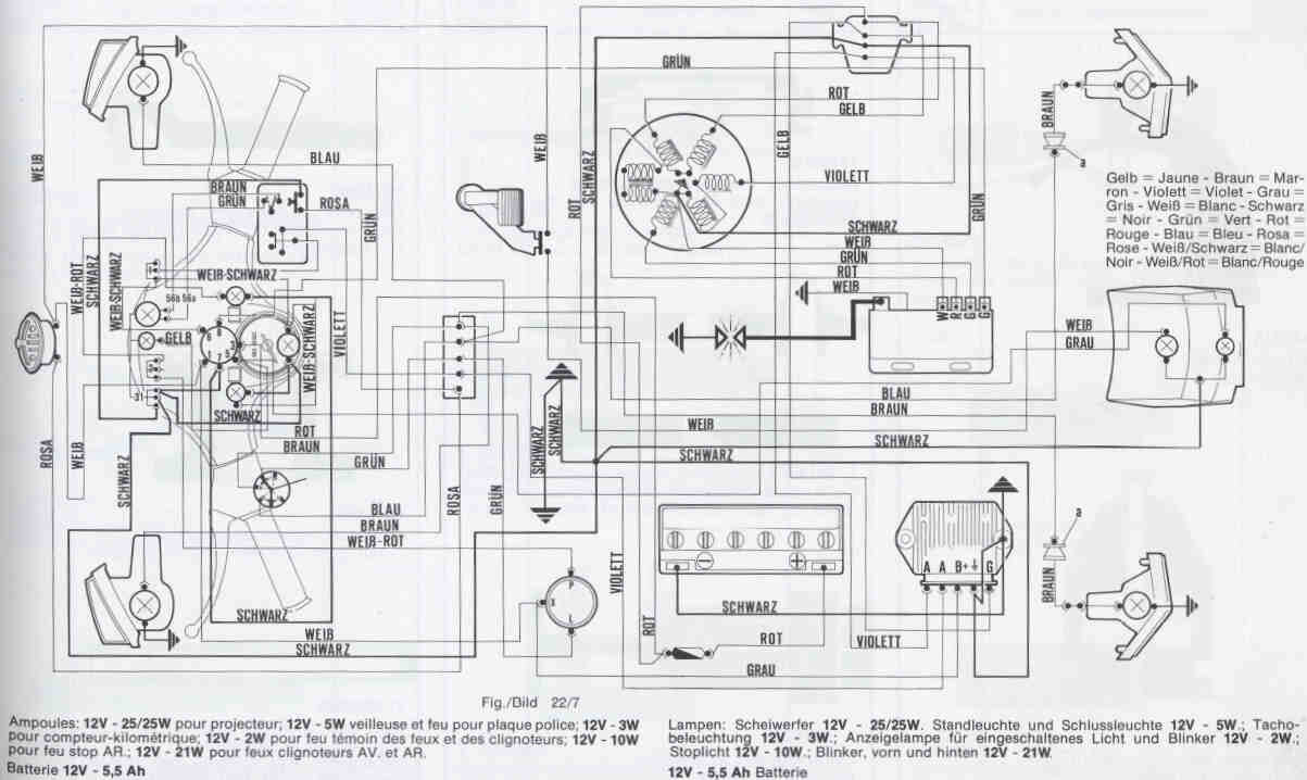

    Problem Schaltplan:
    Irgendwie finde ich für meine Vespa keinen Schaltplan. Foren bin ich alle durchgegangen und Links führten immer zu Versionen, die ich nicht habe:
    Meine Vespa ist eien P80X VN1X8T mit Malossi 139ccm aus 83. Es scheint die Lusso Variiante zu sein, da es das grüne Blinkrelais hat. Dann hat es ein Zündschloss am Lenker, allerdings keine Batterie und auch keinen E-Starter. Natürlich ist der Spannungsregler mit 3 Anschlüßen. Die Hupe ist 12V DC und läuft über den Hupengleichrichter. In dieser Kombination habe ich keinen Schlatplan gefunden. Hat jemand eine ähnliche Vespa und hat dazu einen Schaltplan?

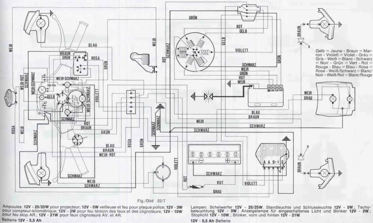

  • Ziemlich ominös.
    Ich hab mal 2 Schaltpläne angehängt.
    Möglicherweise ist Dein Modell das aus dem PDF-Plan, mit dem Zündschloss aus dem anderen.
    Zumindest im PDF-Plan besteht ein direkter Zusammenhang zwischen Rücklicht und Gleichrichter(übers Blinkrelais)
    Ich würde am Gleichrichter ansetzen und den gegen ein Originalteil mit passender Anschlussbelegung tauschen.

    Langsam bin ich den ganzen Sachen auf die Spur gekommen:
    1. Elektrik
    Habe alles noch mal durchgemessen und folgende weitere Fehler gefunden:
    Neuer RMS Spannungsregler defekt. Brachte nur 8 V. Hatte erst angenommen: Da das Teil neu ist, kann es nicht daran liegen... Habe mir noch eins geholt und gemessen: 10,5V AC. Die Lampen sind alle viel heller und eigentlich OK.
    Habe dank der Schaltpläne mal die Leitungen zu allen Klemmbrettern zurückverfolgt und konnte damit Kabelbrüche ausschließen. Jedoch habe ich dann am GND Fehler gefunden. Bei zwei Blinkern waren die Massen ganz hinterhältig nicht in Ordnung. Der Kontakt zum Chassis war an einer ganz minimalen Stelle nicht da. Dadurch war alles am Spinnen. Nun ist das OK!!!
